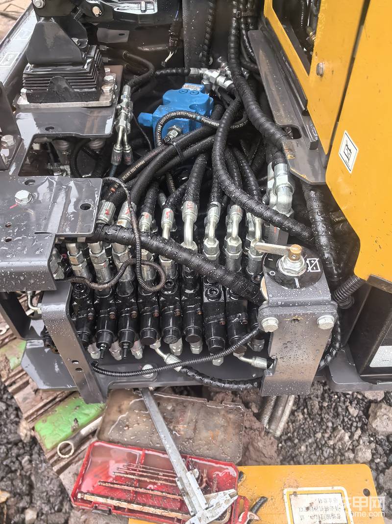

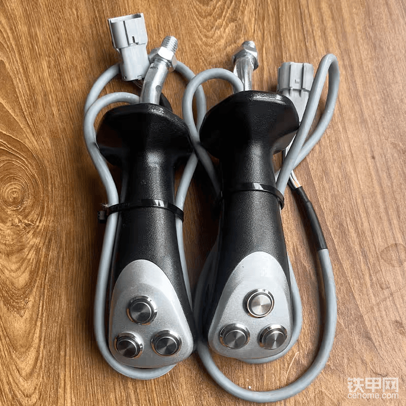

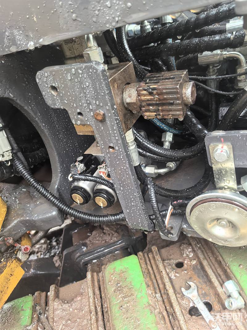

我驾驶员说微挖破碎锤控制阀不好用,开过微挖的都知道破碎锤脚踩的那个脚踏阀不好用,建议我改电控,用手控制,其实我早就有这个想法,这次工地放假,挖机也回来了,改装方案早就想好了,拆我以前徐大爷的先导电磁阀按到现在徐工17微挖上,替换掉脚踏阀,在接一个电控电路就可以了,

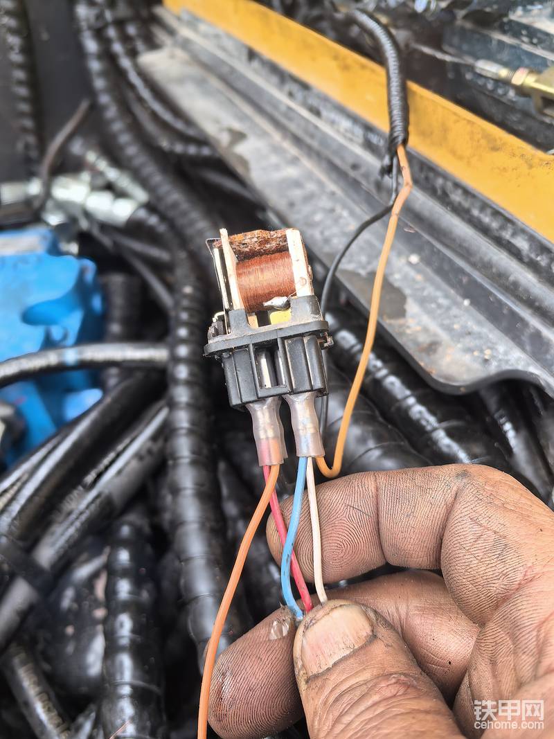

后来试了一下,控制线一接确就有动作,还没有火花,证明液压和控制电路都是按着我的想法做的

后来试了一下,控制线一接确就有动作,还没有火花,证明液压和控制电路都是按着我的想法做的,等两天,按钮开关回来了按上就可以正常使用了

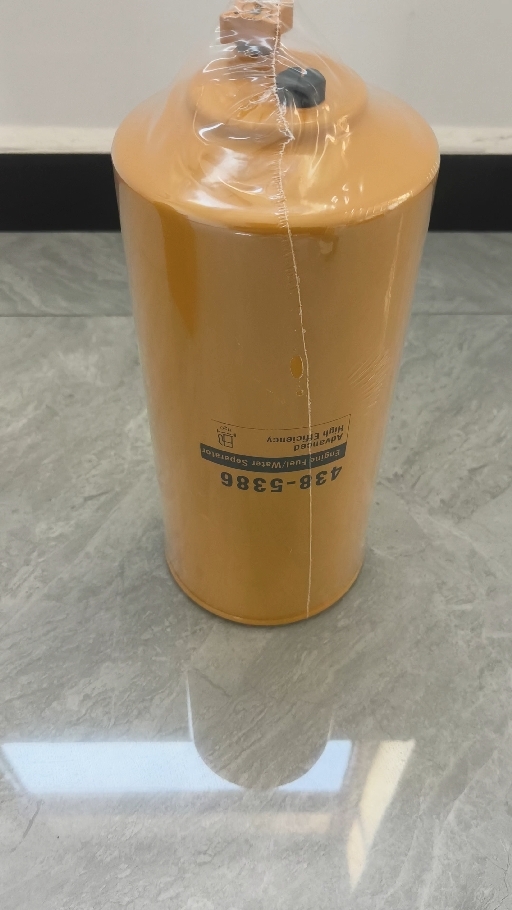

最后顺便按了加装一个柴油滤芯,

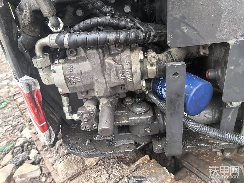

拆开看了一下,给我的印象就是,徐工所有的挖机都一样,好材料做不出好产品,这个微挖一样有致命的缺陷,等以后出保就慢慢的改
