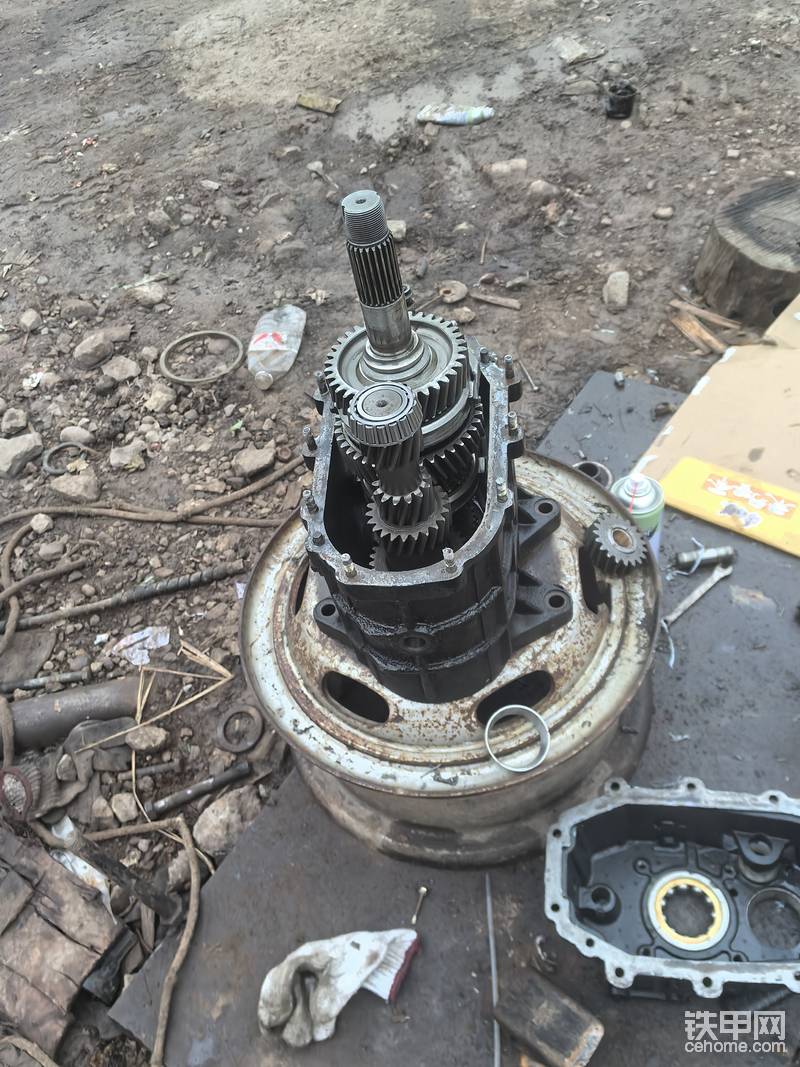

回家先把变速箱吊下来,全部拆散,清理干净,发现,副轴倒档齿,惰齿,惰齿轴,损坏,滑杆弹簧,其他还完好无损,这台变速箱也有很长时间没有保养,齿轮油也很黑,已经严重变质了,我们后面变速箱也不用齿轮油,用其他的变速箱油来替代

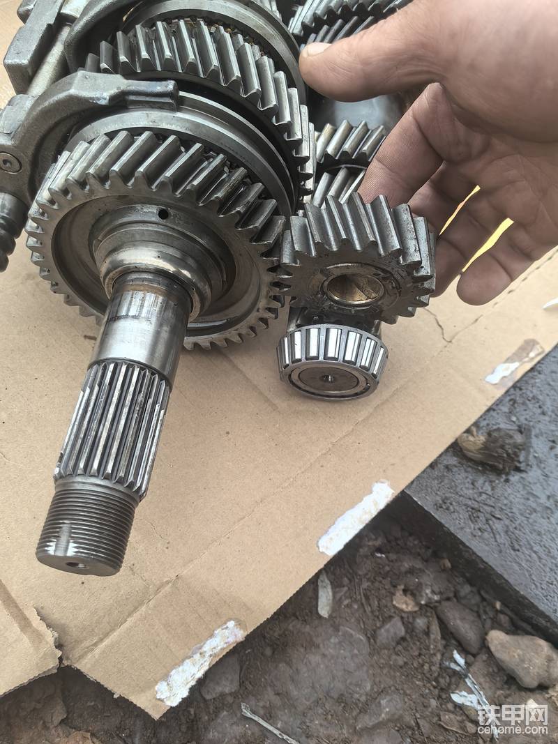

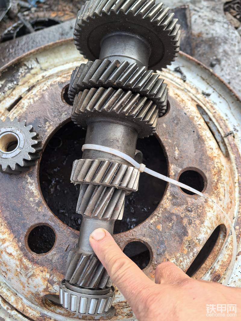

先来认识一下里面的配件,左边这个是副轴总成,中间那个轴带两个齿轮那根是副轴,可以单独更换,更换这根轴是需要压机才能更换,价格是120元,右边那个是分离轴承,离合器三件套之一,管离合器的

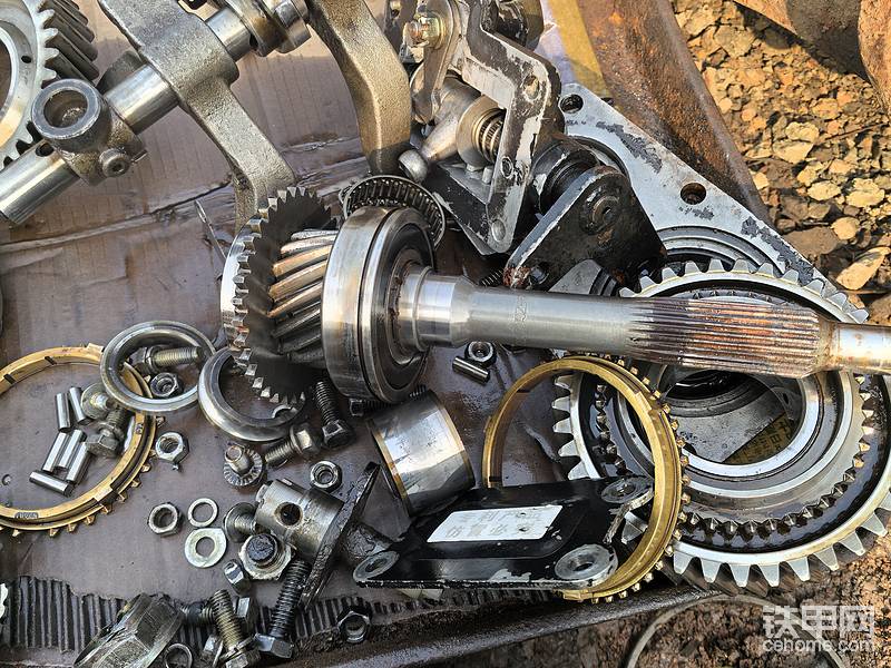

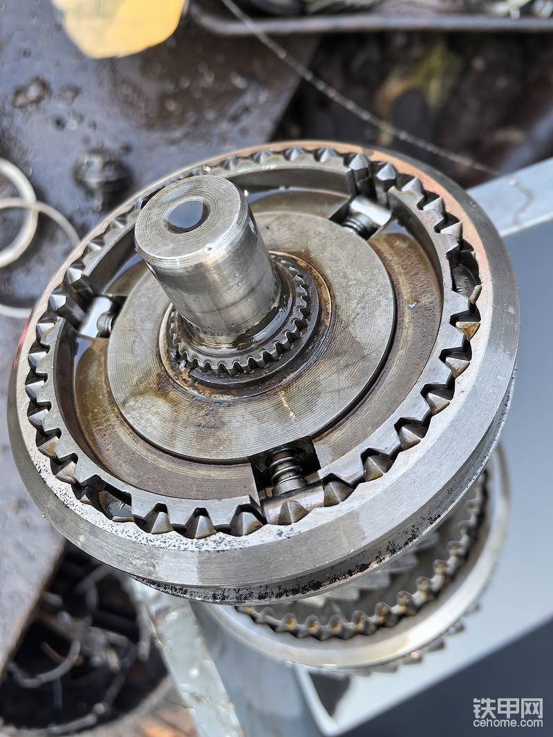

这个是同步器的一部分,挂档不发响就是这个起作用,装配这个是要有技巧的,这部分没有坏就没有拆开,

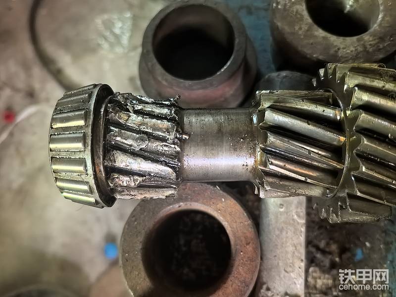

就是这根轴非常容易坏,自己压一根120块

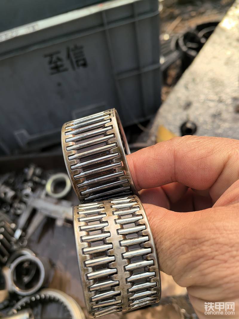

这个是1档和倒档滚针轴承,不知道上1档和倒档的,可以量一下齿轮中间高度和滚针轴承的高度就可以确定位置,

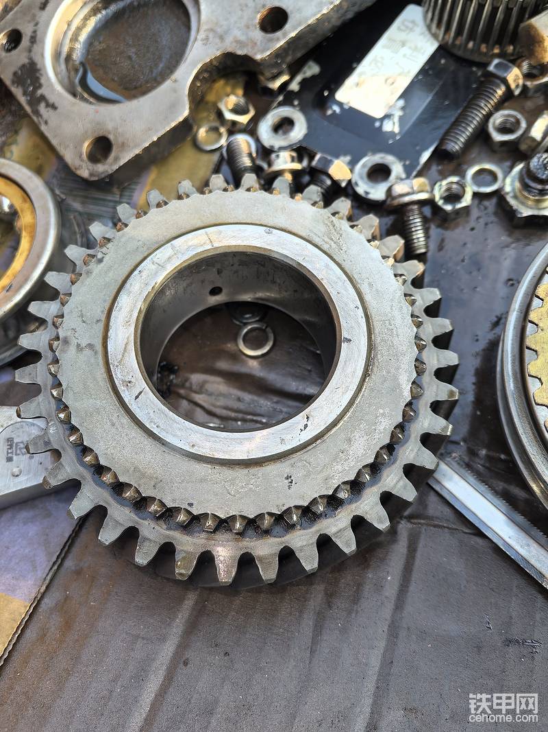

这个齿叫倒档齿,这款变速箱倒档是不带同步器的,

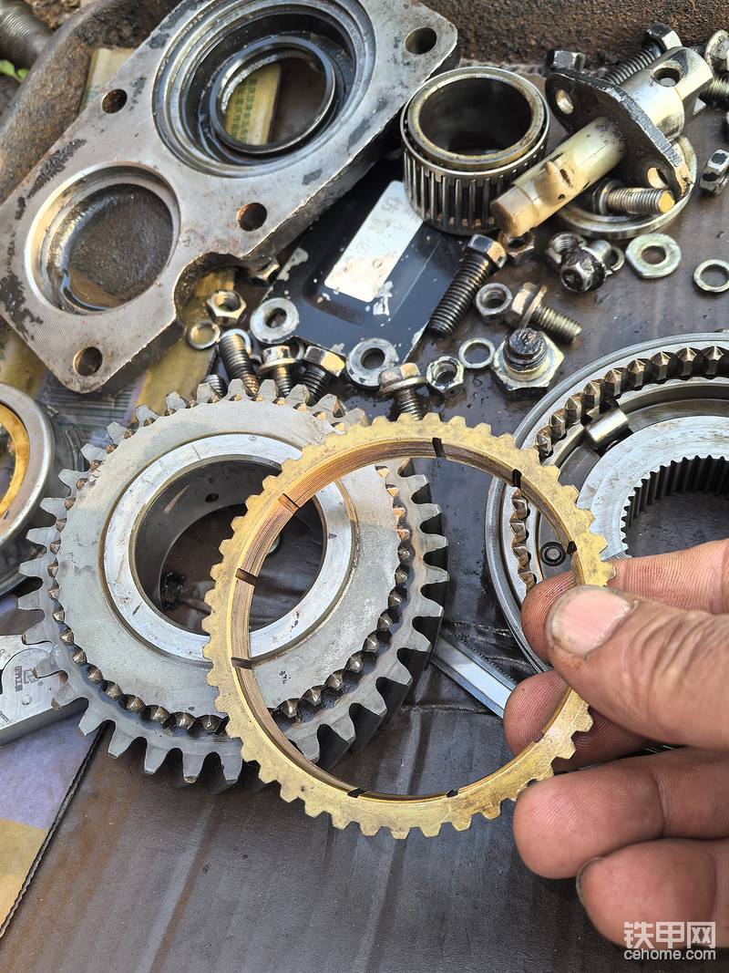

有这个同环才能叫同步器,同步器作用就是在挂档的时候能把两个齿轮速度降到一致,这样挂档两个齿才不能摩擦发响,这个叫同步器环,没有这个就不能叫有同步器,

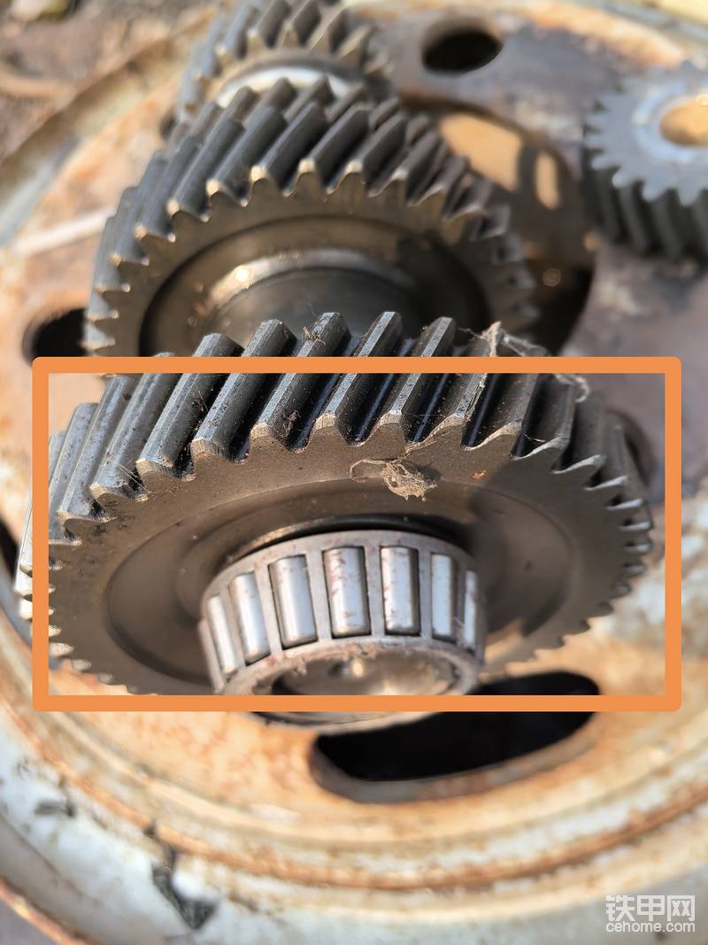

损坏的齿轮就是倒档齿轮,这个轴承型号和另外一头轴承型号是不一样的,我这次就上了这个当,这次才明白过来

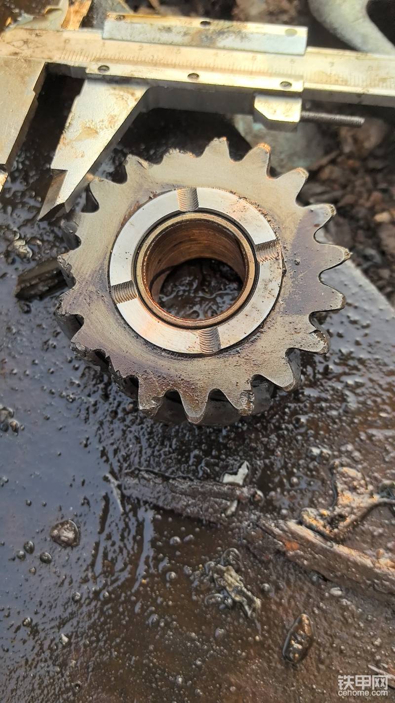

这个是变速箱倒档惰轮,倒档就是在中间多加了一个齿轮,改变传动方向达到倒退的目的,价格55一个

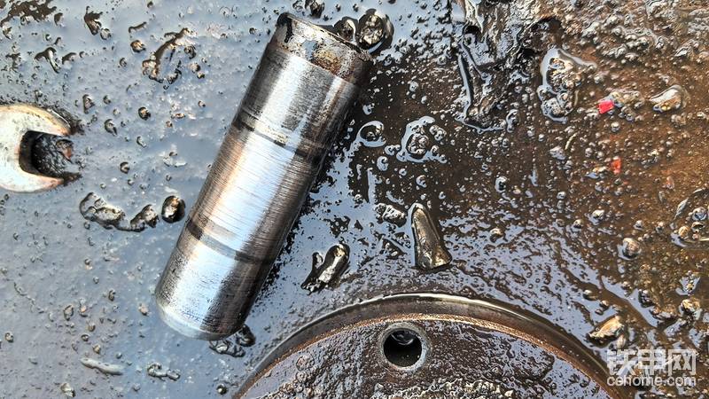

这个是倒档惰轮轴,有磨损,换掉,18一根

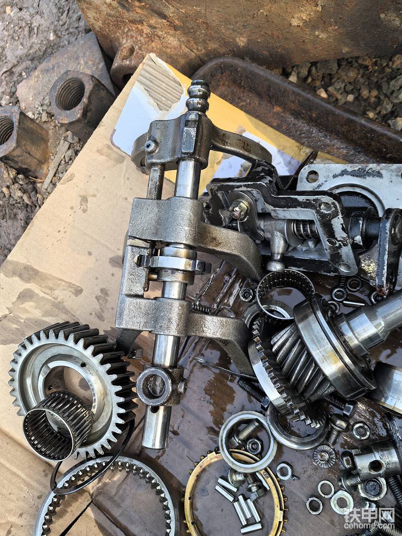

这个是滑杆锁止弹簧,里面有钢珠和弹簧,挂到档位上,把档位锁死的目的,
副轴是两个轴承型号不一样的,一个薄一点,一个厚一点,薄款装大齿轮那边,厚的装倒档齿轮这边,

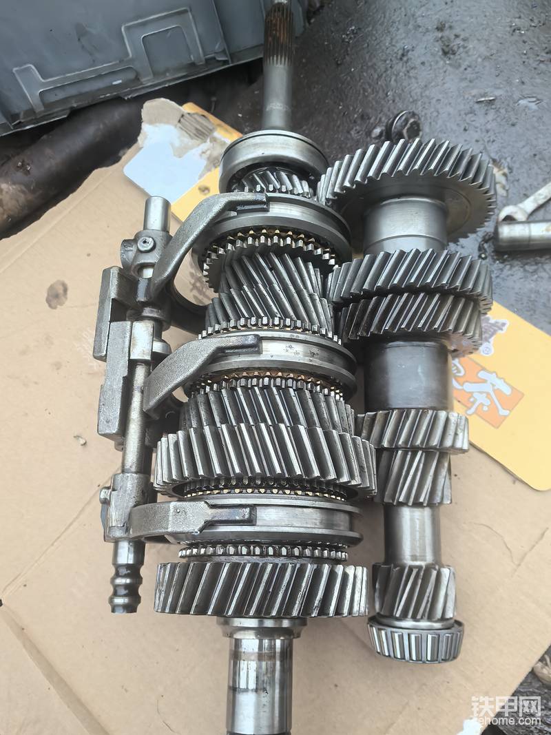

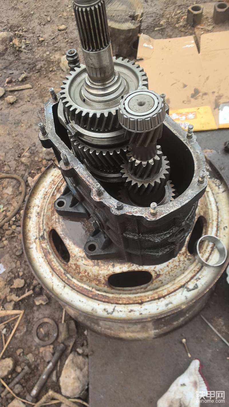

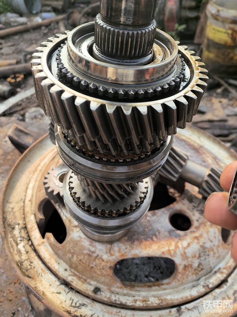

每个齿轮,拨叉架,装变速箱里面基本上就是这个样子的,这种变速箱要把副轴,一轴,二轴,拨叉架一次性装进去,不让是装不了这款变速箱的,
