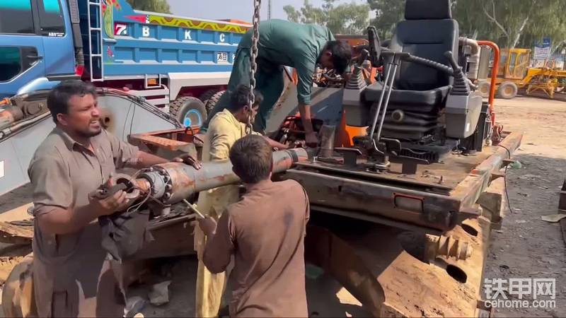

因为这些挖掘机从韩国出发前,必须被拆成零散零部件才能装入集装箱。就算有人能低价买下这批“散件”,也得额外花钱请师傅重新组装——这过程跟拆盲盒差不多,谁也不确定拆开的配件是不是完好能用。

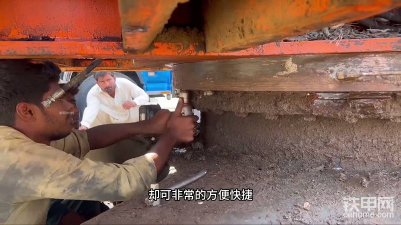

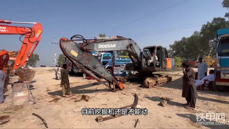

组装的第一步相对简单:用吊车对准回转轴承的位置,将车架精准衔接上去,再用风炮加固,整个过程方便快捷。唯一的小麻烦是零部件上油腻不少,但后续简单清理就能解决。
组装时最关键的是检查核心部件:得仔细查看大臂有没有开裂的痕迹,而液压油缸能不能正常运作、能不能动,光看零件根本没法确定,只有装上去才知道答案。

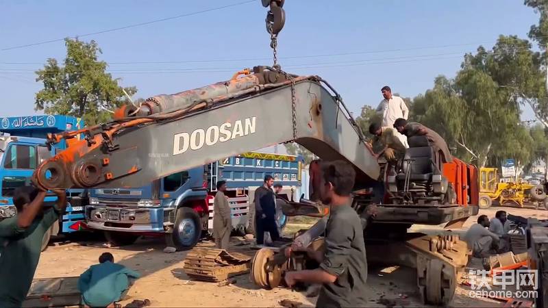

等液压油缸装好,就轮到安装大臂了。这是个复杂的活儿,需要差不多一个排的人默契配合,一点点调整位置直到对准穿销孔,才能把穿销敲回原位,整个过程花了接近一天时间。
按每人每天2000卢比的工钱计算,光是安装大臂的人工费就至少花了2万卢比。可就算花了这么多钱,挖掘机这会儿还动不了——得接上各种液压油管,才能对大小臂进行操控。

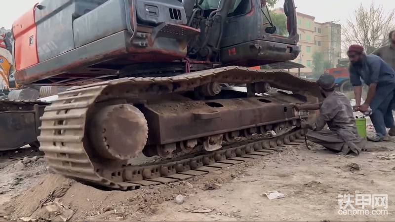

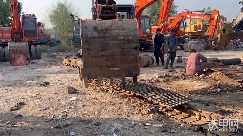

等液压油管接好,把挖斗扣回去,挖掘机才算实现了开挖功能。但此时它只能用挖斗撑着地面“走路”,还得完成最关键的一步——安装履带,这相当于给挖掘机“装上轮子”。

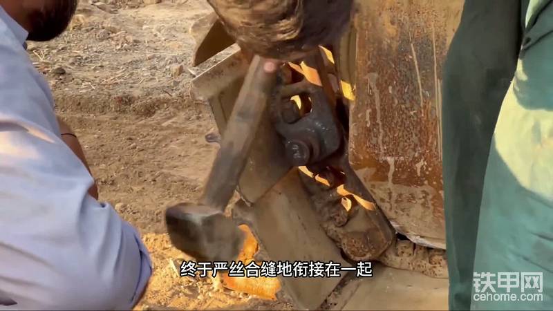

安装履带极其讲究挖机师傅的技术,是他们成为合格师傅的必经之路。师傅们得先操控挖斗缓缓降下抵在地面,借着挖斗的支撑让机身慢慢转动,一寸一寸对准待装的履带。
等履带对准后,师傅会操控挖斗稳稳撑住机身已对准的一端,下方的师傅们则迅速行动,齐-心协力推动、挪动履带,经过反复调整校准,履带两端终于严丝合缝地衔接在一起。

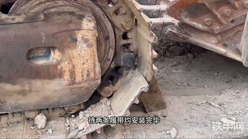

两条履带都安装完毕后,最后一道重要工序是打黄油——这能有效保障履带各部件在后续运行中顺滑流畅,减少磨损与摩擦,确保挖掘机在复杂工况下也能稳定高效作业。

据我所知,回转轴承系统部件,你根本使用不了风炮~那玩意下不去,空间不够!那玩意的螺栓,只能使用液压扳手,而巴兄根本无法采购!要好几万元一台,还得配液压泵!一台挖掘机,别的不是关键,关键的是发动机,液压泵,马达,油缸!这些如果不行,那真是废品啦!
