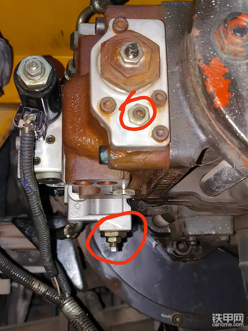

三一215挖机提升器这上面2个东西是调节

这个调节器跟我的怎么不一样?

所有的调节,都是以实验台数据为准,现场无法调整准确,而且,那是以发动机功率为依据,不能随意调节,如果你是因为柴滤堵塞,调节无用。

我之前找售后调过,一个管动作反应快慢,一个调复合动作压力,可别瞎拧哈~

我之前调过这俩,一个管流量反应速度,一个管压力补偿,找师傅确认下更稳~

这是最常见的串联川崎泵了。

主泵压力,是无法调节的,因为,什么液压泵也不提供压力,只是提供流量,压力是阻力所产生,液压泵只是承受压力而已, 不懂液压原理,告诉你也没有用啊!

之前修我那台215时,师傅说一个调主泵压力,一个调流量,你参考下~
