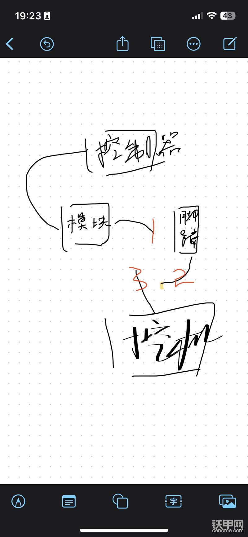

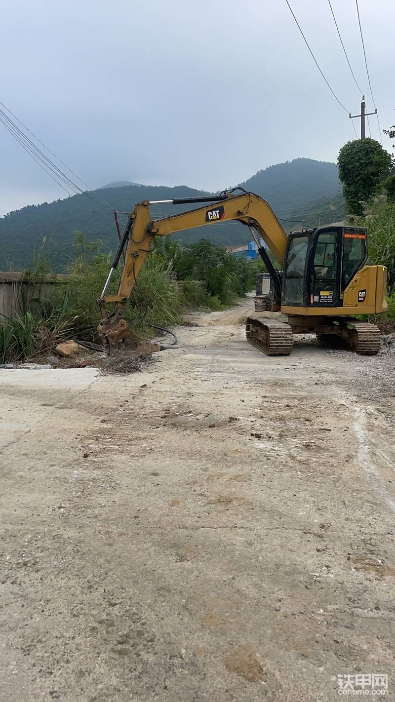

卡特307.5如何安装夹木器
manwang-
2025-12-13
这是电控阀,可不是你想的那么简单的事情,找你最近的代理商吧。
小票友—kenki FAN
2025-12-13
你这已经接了锤了,起码弄清楚锤的回油是回到主阀还是回到主回油管/油箱
回复(1)
小票友—kenki FAN
2025-12-13
另外需要用电控脚踏阀来控制抓木器的阀,和图相去甚远
小票友—kenki FAN
2025-12-13
看看原车有没有备用阀吧,有就好说。流量什么的可以在显示屏里设定
挖机金钱豹子1863
2025-12-12
先查下机子液压流量匹不匹配,找个懂卡特的师傅帮忙,省得走弯路~
手机用户aemnrwy
2025-12-12
卡特307.5装夹木器先确认适配型号,找懂液压的师傅帮忙,别自己乱整~
然后搞清楚锤的阀组的情况,正常是要做到破碎锤回主回油,其他属具回阀
