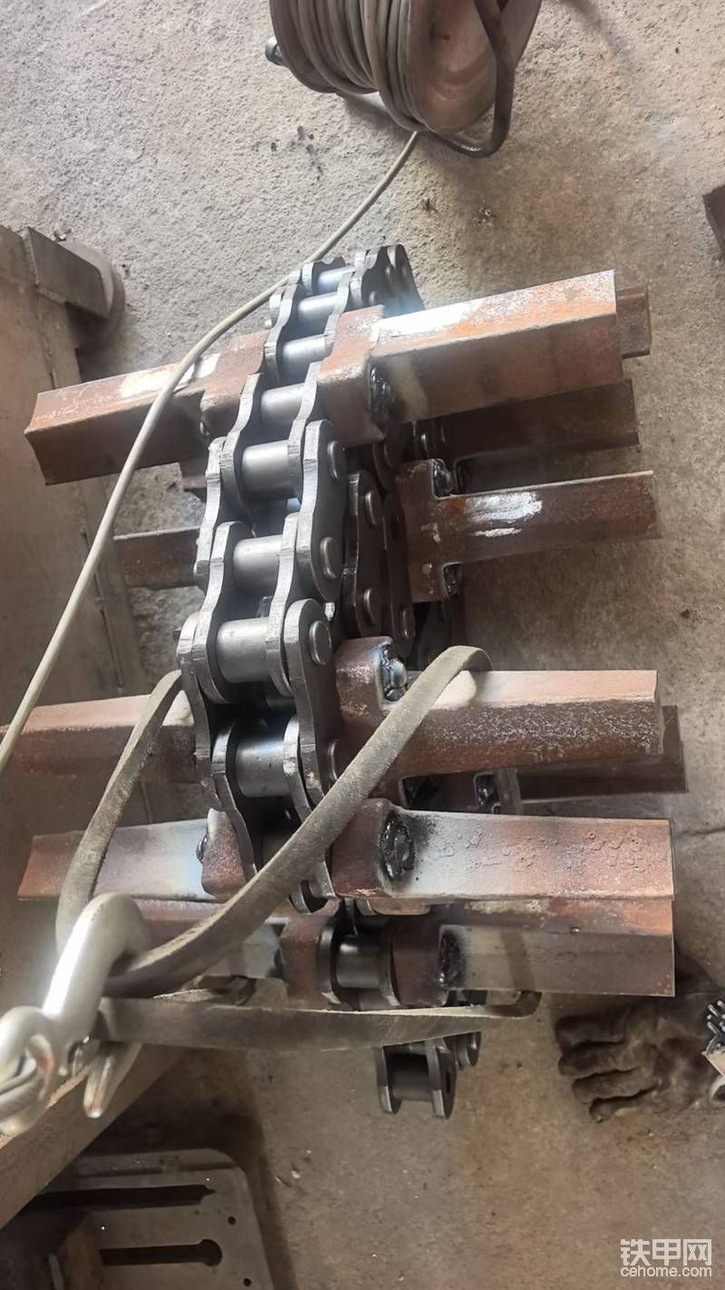

这是在内蒙280朗赫掘进机双圆环链单刮板改造板筒单链双刮板前天改造好的,用了两天后今天刚拍的工作运行视频!

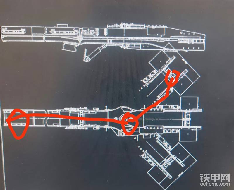

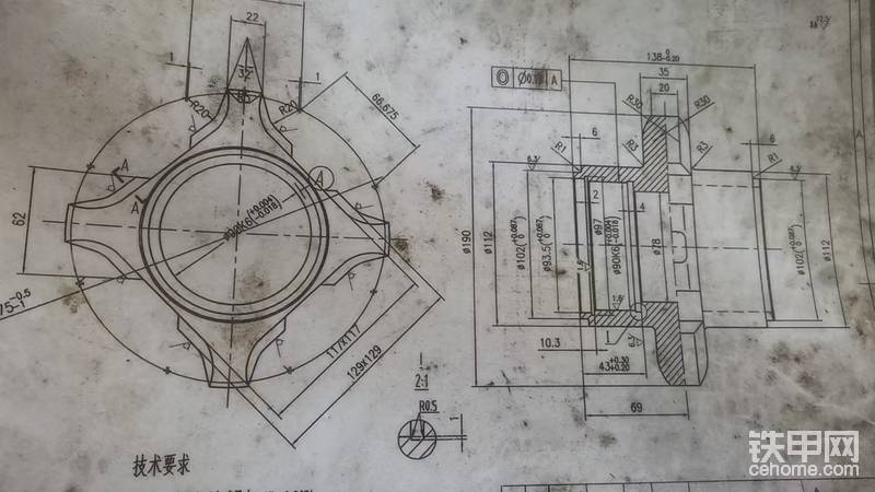

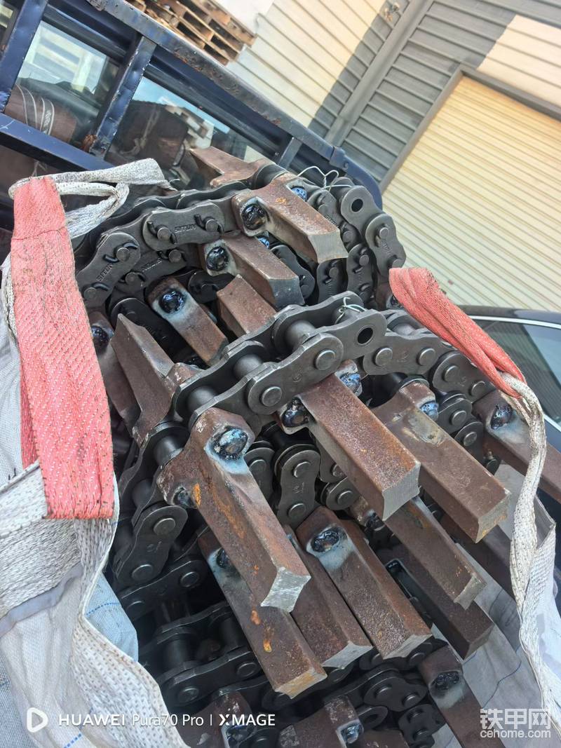

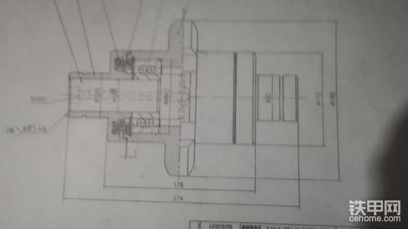

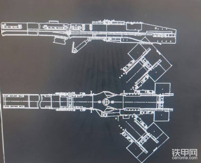

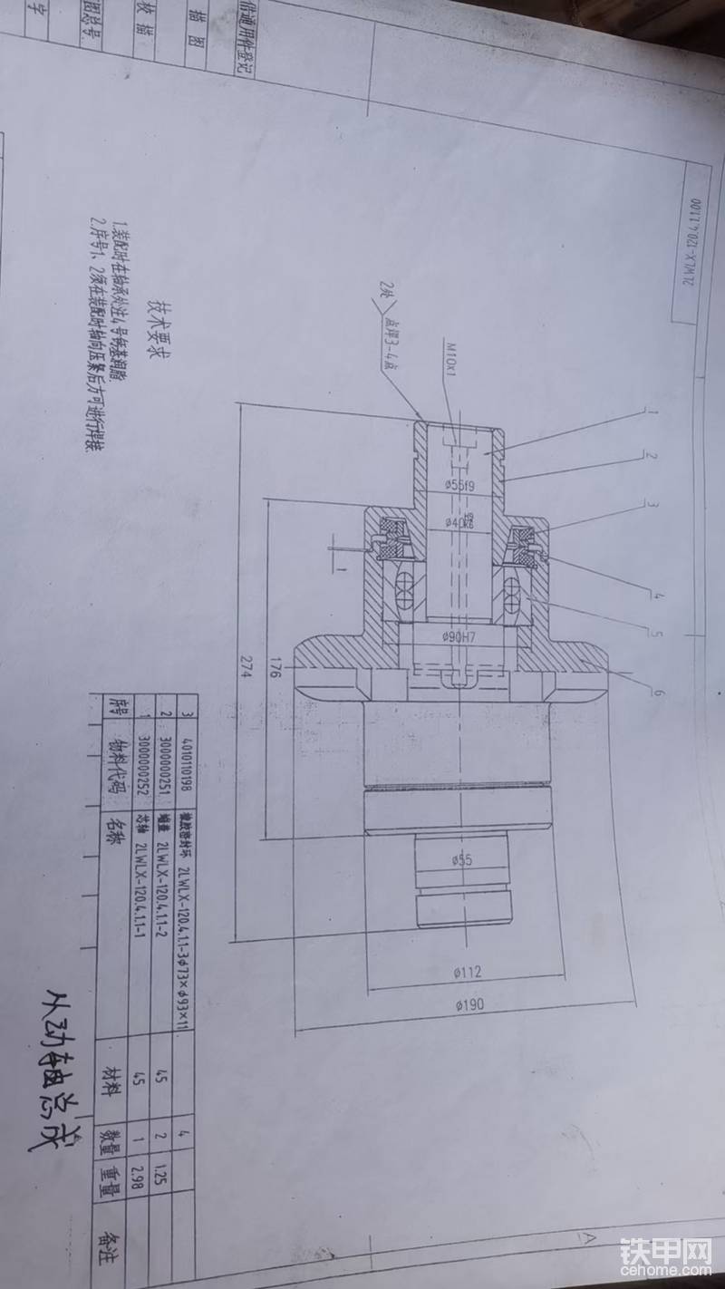

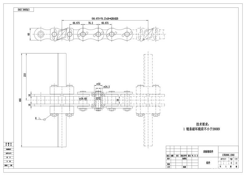

掘进机一运圆环双链不等边故障改造,掘进机第一运输机圆环双链运行时间长了变形拉长造成不等边而斜拉链,与窝凹链轮咬合不等边而跳链故障。对链条的受力不均匀,导致链条更换频繁;运行过程中阻力较大,温度异常造成电机多次过载停机。圆环双链刮板链组卡链主要原因在硬岩和泥岩条件下更频繁,因此改造单链板筒式菱形刮板在这里更适合,菱形刮板小面积与底板挡料磨擦运行阻力更小。主动链轮轴总成与从动链轮轴总成结构更简单,维护更换更轻松方便。
掘进机第一运输机卡链处理,掘进机一运斜拉链处理,掘进机一运跳链处理,还代加工二运皮带转载机。新型一是将板式链条代替掘进机(掘锚机)、刮板输送机上的圆环式链条,板式链条具有高抗拉强度,高抗冲击韧性、耐磨损、抗腐蚀的优异性能,比普通圆环链条的抗拉强度高15%到30%,并具有良好的抗冲击能力和抗疲劳性;
