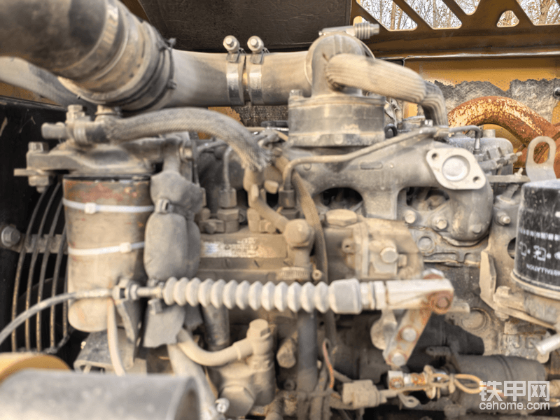

这个车子刚买过来十几天就出现下排气大量冒白烟,水箱反水严重,高温了根本没法干活,但是排气管没烟。机油里也不进水
下排气冒烟没拍,大家看看这个

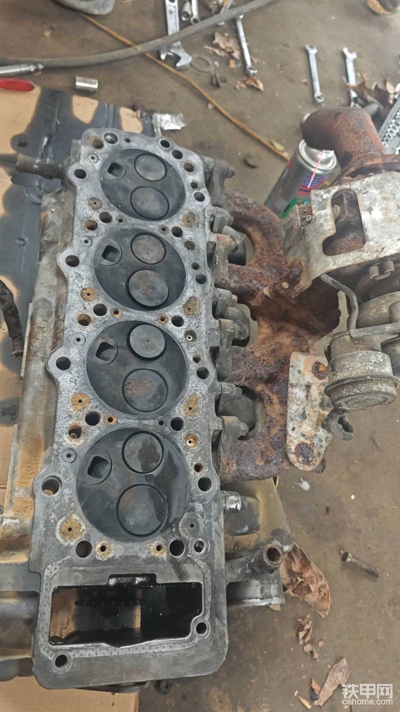

初步判断反水是缸垫问题,抬缸盖检查。

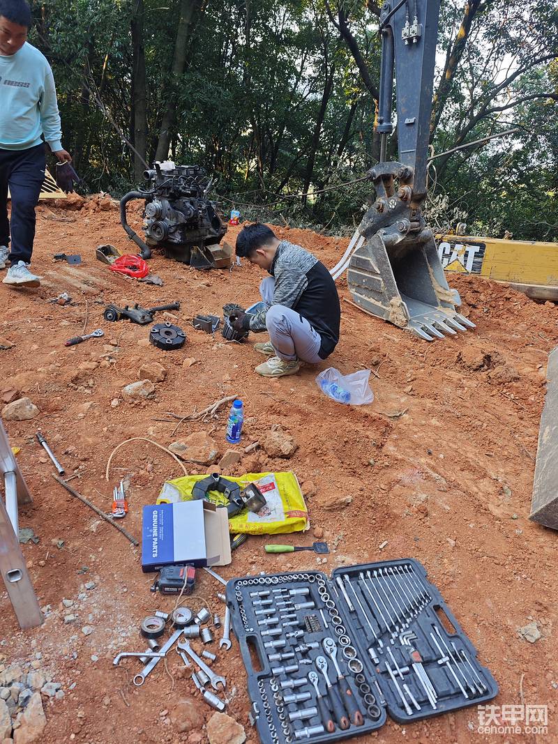

初步检查四个缸,发现缸壁均光滑无拉伤痕迹,发现增压器叶轮摆动大,更换一个增压器。

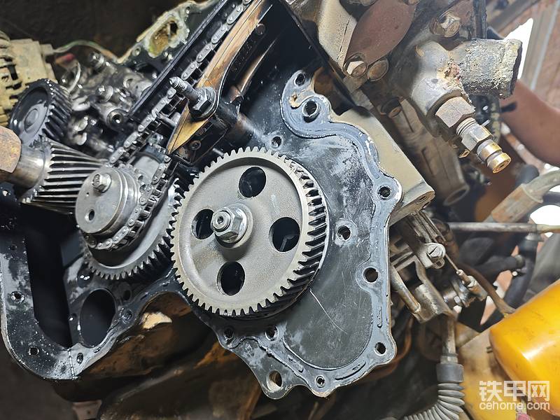

检查正时链条及张紧器,发现有轻微松动,未做更换。
最后结论,缸盖上磨床加工,换缸垫一张,组装完成水箱反水问题解决,下排气白烟依旧。

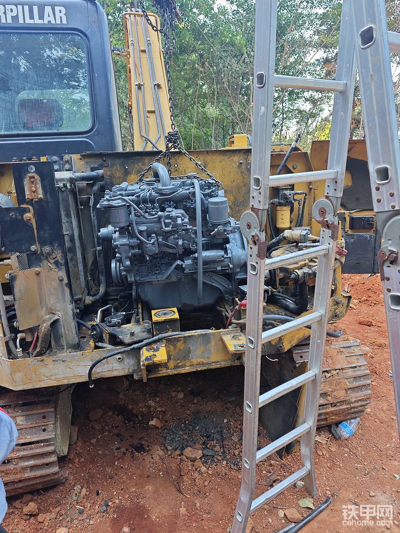

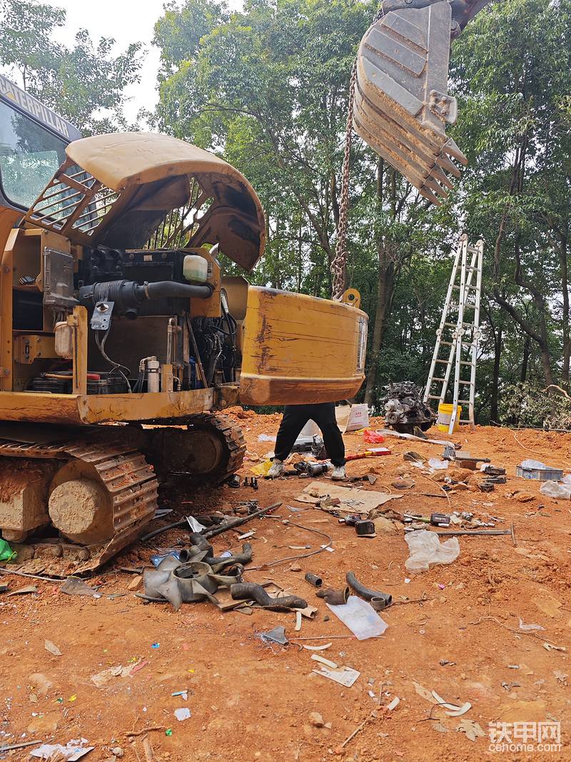

拉去山上果园干了没十个小时,发动机突然冒黑烟无力熄火,判断正时跳齿了。决定不再修理,换发动机。
联系广东定了一个五十铃4JG1发动机及改装附件。

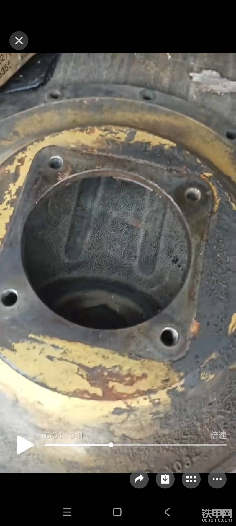

拿去车床加工,中心孔加大,旁边打四个孔。
