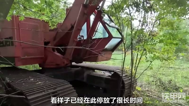

野生挖机系列又出“复活名场面”!在一片茂密树林中,藏着一台1978年产的英斯利H800挖掘机——这台“大宝贝”已在此停放25年,铲斗锈迹斑斑且有一道触目惊心的裂口,斗齿磨损严重,可履带意外完好,惰轮和链条插销没太多锈;回转平台轻微漏油,动臂升降油缸也无大量渗油。驾驶室一扇窗破碎、另一扇敞开,车主正因要建新房发愁如何处理这台20吨重的“麻烦”,见大山有意接手,当即同意让他弄走。

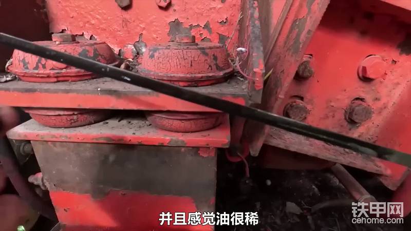

第一次细查,驾驶室里一片狼藉:座椅全烂了,操纵杆却没彻底卡死,钥匙还插在上面但没反应,工时表显示仅工作281小时。机舱内核心是4-71底特律柴油发动机,比想象中干净,却有根腐烂的软管(推测是曲轴箱通气管);散热水箱里没冷却液,燃油箱里还有不少油,过滤网挡着锈渣;另一侧盖板下是鼓风机、离合器和控制发动机与液压系统的拉杆,往前是三个主液压泵。发动机注油口盖锈得厉害,量油尺拔出时油味刺鼻且稀——像是燃油漏进机油里了。

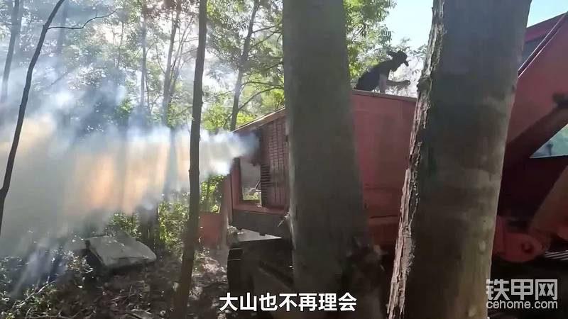

处理驾驶室时,大山先扫掉动物粪便,用吸尘器吸干净,拆底盖发现里面被做窝塞得满满当当!清完垃圾,“大力出奇迹”搞定卡住的控制杆。启动发动机时,油水太稀喷了一身,赶紧放旧机油(接了满满几大桶),加新机油;燃油箱里加燃料清洁剂、杀菌剂和喷油器清洁剂,重新接油管。再启动,发动机不用启动液也能转,就是排气管浓烟滚滚——干脆切了排气管,结果启动时浓烟像烟雾弹,还喷火花,他戴耳机“掩耳盗铃”。试操纵动臂,居然能缓缓升起,机身也能慢慢移动,虽然慢,但好歹能动了!

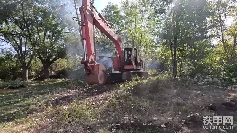

要开挖机出来,得砍挡道的树——大山跟车主沟通后化身“光头强”,用电锯砍前方和边上的树,怕刮坏机身还爬动臂“高空作业”,很快辟出条道。坐进驾驶室启动挖机,慢慢挪出树林!到空地后,试旋转平台能360度转,没问题,就是液压油缸又漏了点油。等拖车时,大山盯着旁边的国际175推土机,琢磨“下次再来收”。
