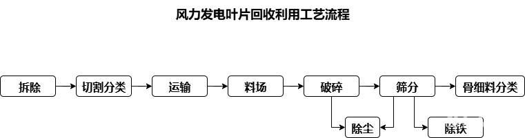

三、 详细工艺流程
整个工艺流程可分为三个阶段
一、现场预处理与物流运输
1.	切割减积:在风电场现场,使用专用设备(如金刚砂绳锯、盘锯或高压水射流)将巨大的退役叶片切割成长度通常为5-10米的段状或更小的块状物。
2.	安全装运:将切割后的叶片块通过重型卡车运输到集中的资源化处理中心。
二、中心化集中处理
处理中心的生产线主要包含以下核心环节:
1.	一级粉碎:叶片块通过粉碎碎机,破碎成尺寸更小(通常为10-30厘米)的不规则块状物。
2.	磁选分选:在破碎过程中或之后,通过强磁选设备自动分离并回收叶片中的金属连接件(如叶根螺栓)。
3.	二级细碎:经过初步粉碎的物料进入细碎机,进一步粉碎到1-5厘米的较小颗粒。
4.	精细筛分与分离:利用振动筛、气流分选机等设备,根据颗粒的粒径和密度差异,将树脂粉末、玻璃纤维/碳纤维、巴沙木屑和PVC泡沫颗粒等进行有效分离与收集。
