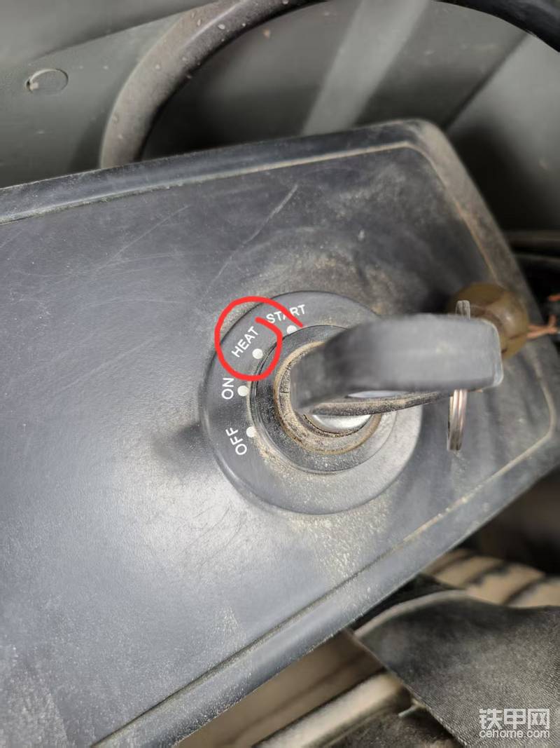

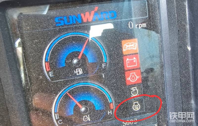

请教一下 山河智能80e9 钥匙转发预热

兄弟试试拧钥匙预热挡时稍微顶住会儿,可能钥匙开关触点接触不良了~

预热只有继电器没有保险丝吧? 我看合理的保险丝没有红灯的
挖机铁臂膊78
2025-11-27
兄弟,先看看预热继电器或者保险丝,我之前这情况是保险丝烧了,图标就不亮。
试过 灯一直不亮 而且拉车也不好拉……
