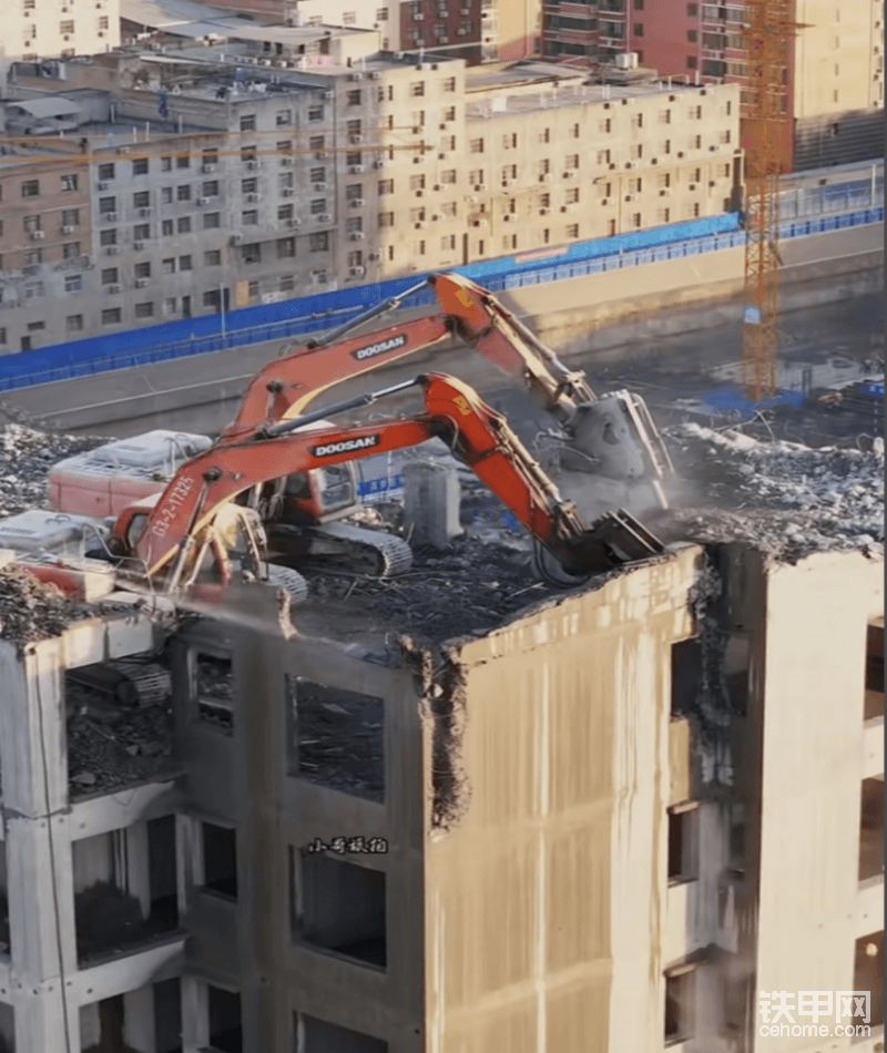

年初干了个拆楼的活儿,刚家寨那片,今天刷视频竟然自己给刷到了,当时我就开着这台橙色的,现在好像叫迪万伦了,其实当时老板也有新的换标的新机,但没舍得拉上来干。
好几个发的号,有些是这两天才发的,不知道怎么一下就火了,下面几张图都是我截的,当时也没觉得有人在拍,没想到大家都这么关注
可能外人看着新鲜,但是我们开挖机的,这种活儿总能碰见,就是大部分的楼没这么高,这东西就是个划算,要么爆破拆,有些地方太小了不允许,好像厉害的爆破炸药啥的服务特别贵,所以就用我们这种笨办法像这种大的楼,想要快就得大家一起上,有些小的一台挖机也可以慢慢干,一天一层呗,那次的5台一起,还是挺难得的
干这种活一般都是中小吨位的,液压调校要好,动作精准才行,底盘也要稳,如果用矿山那种加宽底盘更好,防滑,然后就是上锤了,还是看液压,力气要大,短臂的最好。迪万伦的中挖这几个方面都特别好,开了好几年大部分开的都是这牌子,前阵子自己还去看二手,本来想划算了自己搞一台,但是迪万伦还挺保值,看上的都还买不起,再等等吧

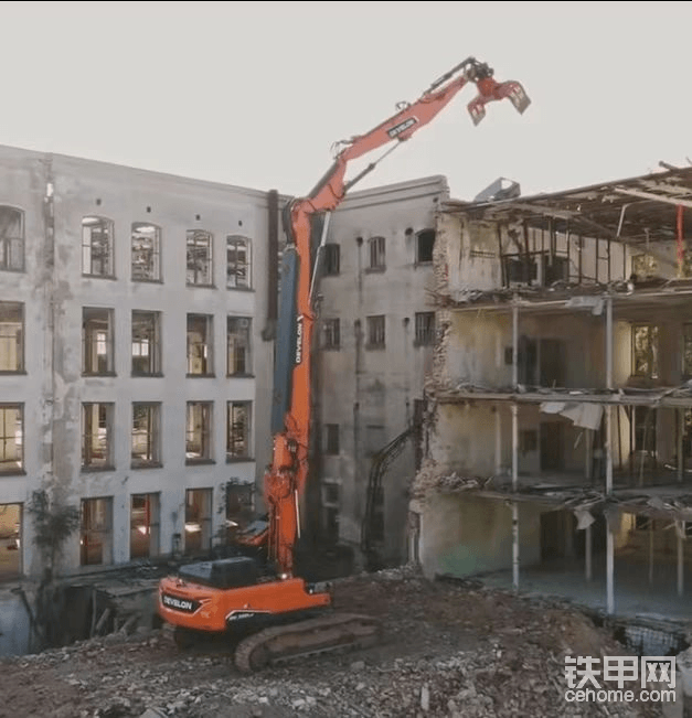

聊聊拆楼这事儿,最近房价下跌,好多楼都烂尾了,还有一些老小区实在撑不住了都得拆,矮一点的直接地面就拆了,或者上拆楼机,就是下面这东西,也是挖掘机改的
老旧小区要拆的越来越多,我是挺看好这块的,有实力的老板真可以考虑上这个,我们老板好像也在往这方面考虑,不知道这几年有没有机会开一次拆楼机器
