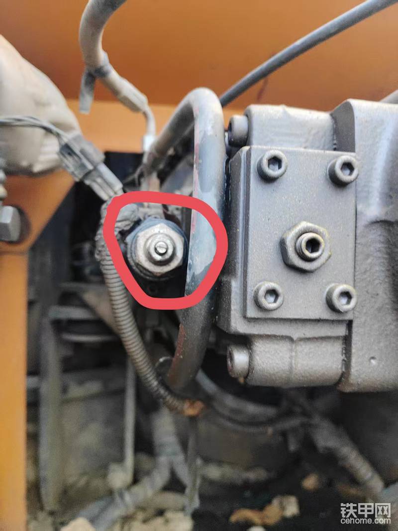

分享一个故障案例:三一 215行走跑偏

做动作看泵1和泵2压力就行吧,前提是后台能看

祝师傅这方法真省事儿!上次我碰到同款问题,对调电磁阀立马就找着病根了~
manwang-
2025-11-14
这个动作,是为了判断故障范围,又不用换件做 测试,免得洒得到处是液压油~这测试方法,用于所有品牌机器上,且不管是一个比例阀还是两个比例阀均可。

manwang-
2025-11-12
做一个动作,不用互换部件,即可判断是否液压泵的流量是否不一致,这比例电磁阀就是管调节流量滴,
回复(1)
挖机祝师傅:懂技术更懂维权
2025-11-13
这个问题,除了行走有影响,其他动作根本试不出来
回复
这个故障,做动作数据都正常,只有行走时,泵二压力低
