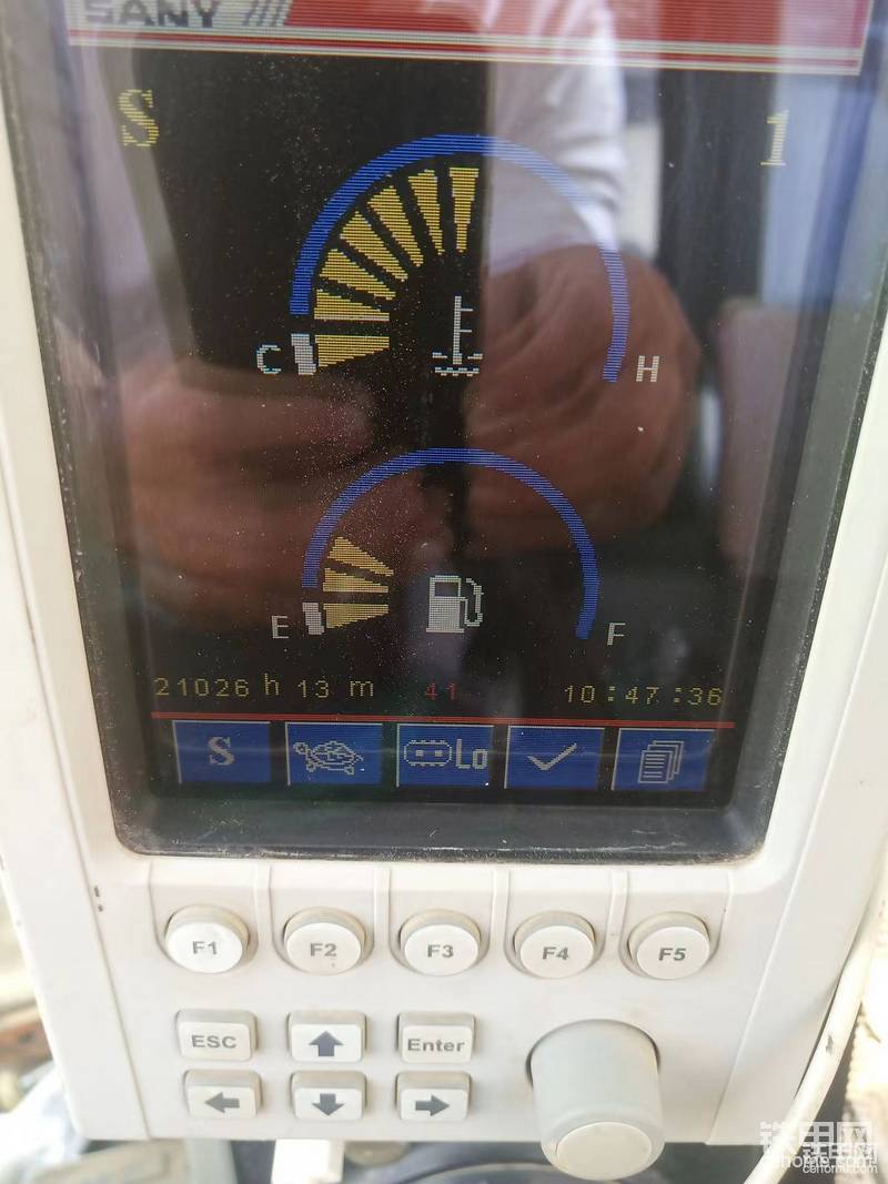

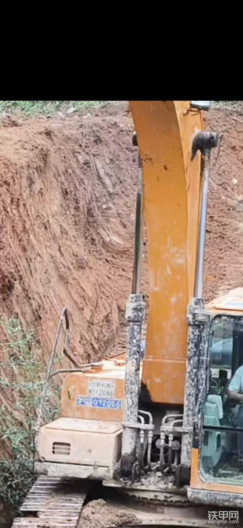

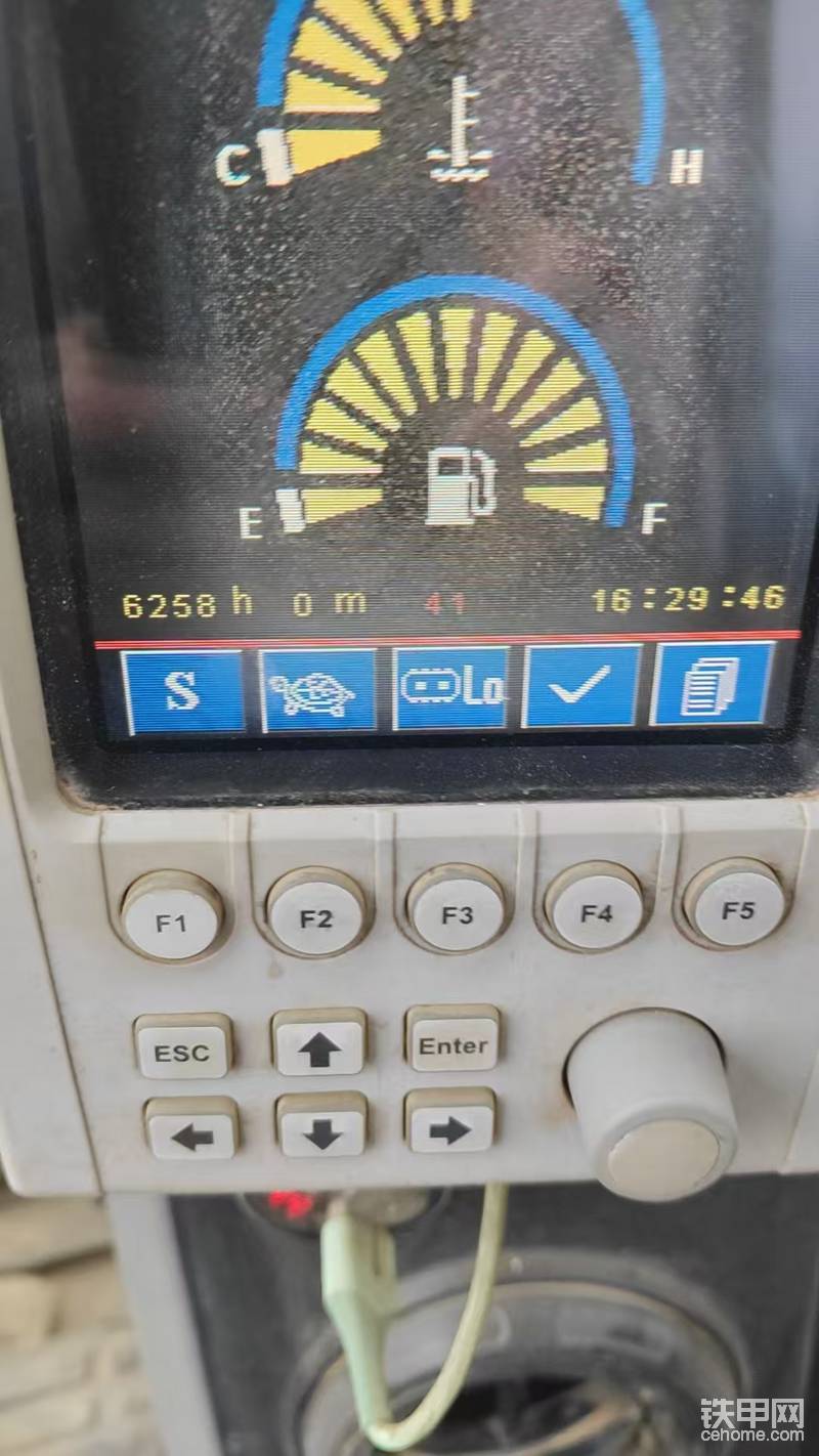

这张图片是2022年10月份拍的,码表时间21000.之前另一个账号发过使用报告。 去工地干活,工地一看这码表时间,都说我这是烂挖机,第一印象很不好,后来找专业人士,通过技术手段,回调了两万小时。
这张图片是昨天刚拍的,才6000多小时,真实时间是第二张时间+两万小时

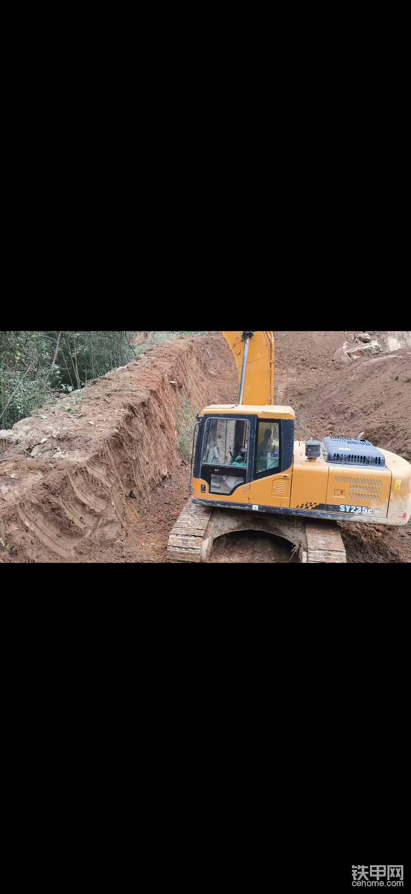

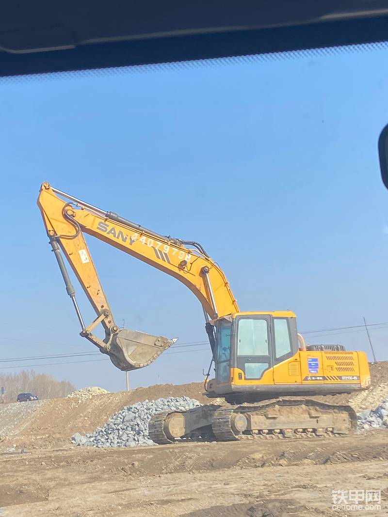

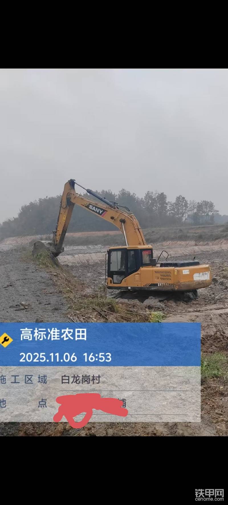

先看几张外观照片,是不是还不错,有个七八成新?

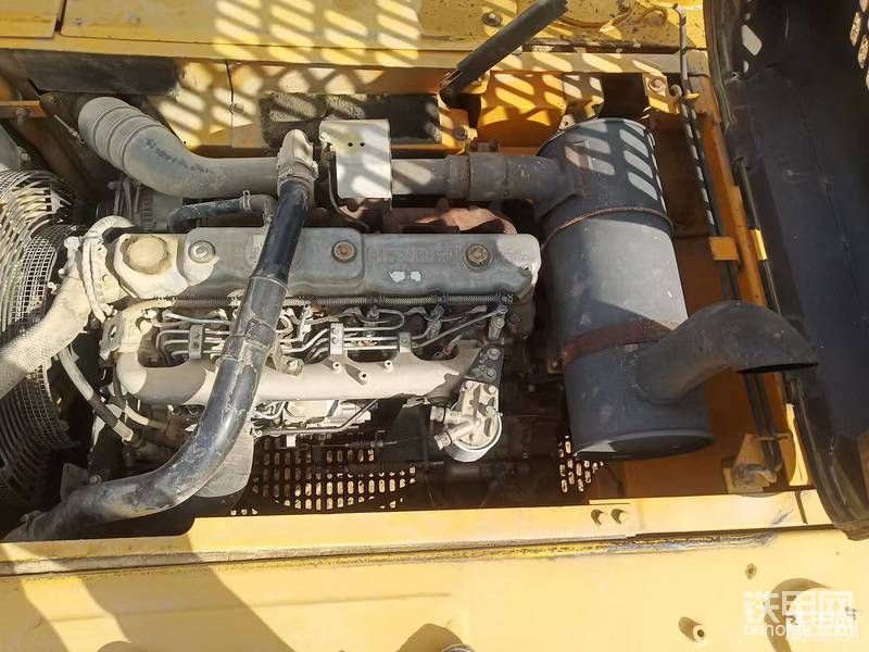

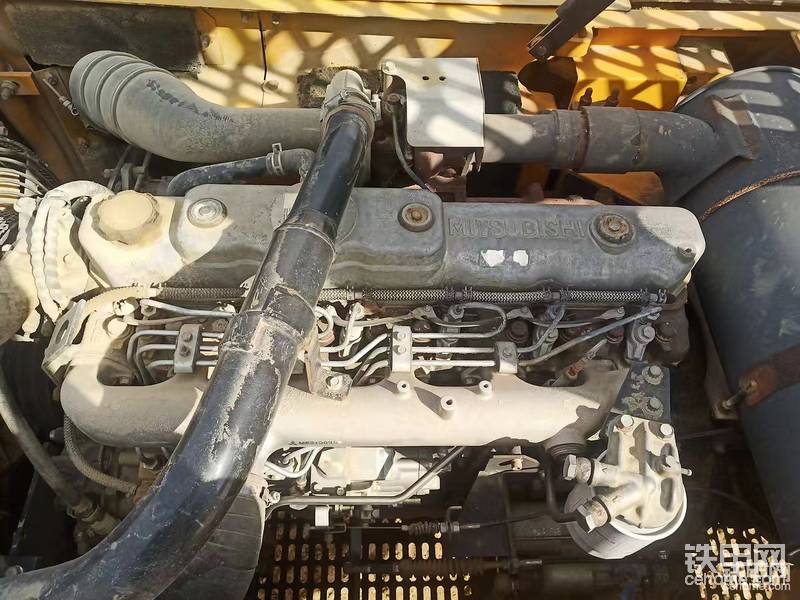

先说说发动机,原装进口的,这款三菱6D34发动机是真的皮实耐操,到目前为止,不烧机油,不耗水,还比较省油。可以说是20吨级挖机里面最牛逼的发动机,没有之一。到目前为止,①原装排气筒烂了,换了一个三一原厂的,花了1000元;②气门室盖垫子老化,渗机油,花100买的原厂的,自己动手换的。除了正常保养,没有其他费用
不烧机油,不冒蓝烟,不高温,冬天零下七八度,一把着火

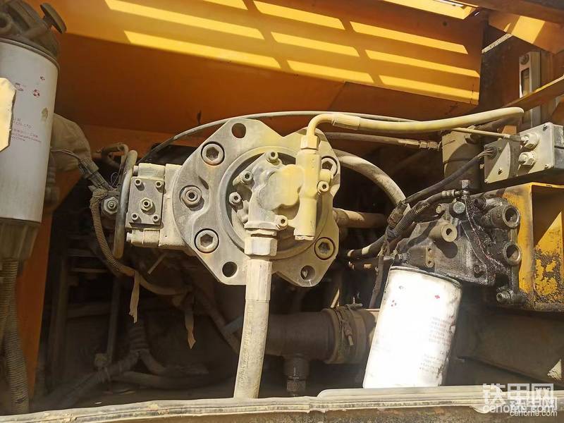

再说说液压泵,液压泵是苏州川崎产的,K3V112系列电控泵,20吨级电控挖机最经典的液压泵,皮实耐用。据说和日本进口川崎质量没有区别,原车泵用到17000小时,热机动作有点慢,修理工,配件店老板都说该换了,就换了一个新的。后来才发现原装泵没问题,是提升器老化了内泄造成的,换俩原装提升器就行了。
这款电控泵质量比较稳定,正常保养,液压油不缺不脏的情况下,用到20000小时,完全没问题。
不足之处,就是提升器上的那两个比例电磁阀有时候出问题了,它不报错误代码,从显示屏里看数据,电流都很正常,很容易让人误诊。

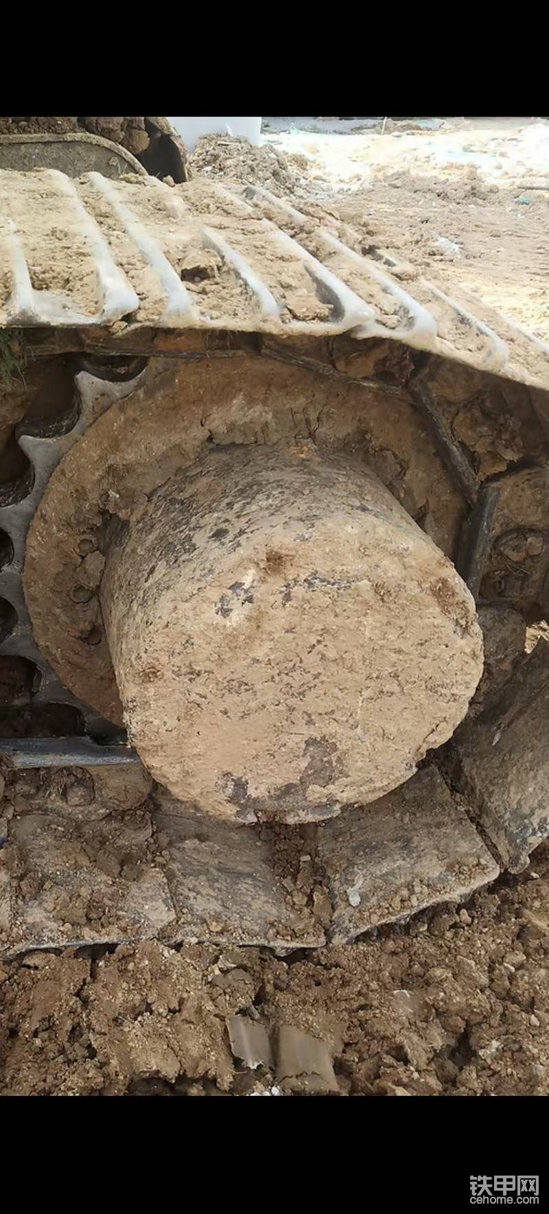

行走总成:这个挖机最大的败笔,设计缺陷,力士乐马达配索特减速机,这款是独立行走马达,刹车片在减速机里,有一根先导管通往减速机,每次行走都需要先导油推开减速机里的刹车盘,这样液压油很容易串进减速机齿轮箱里,减速机里满满的液压油油,稍长距离行走就冲烂浮动油封,还污染液压系统。非标产品,你想要换总成,对不起,固定螺丝孔24个,与市面上的KYB 纳博特斯克,大宇的都不通用,
也有优点,有劲,马达通用三一365机型,减速机三级减速,只要不缺油,从来不会打齿

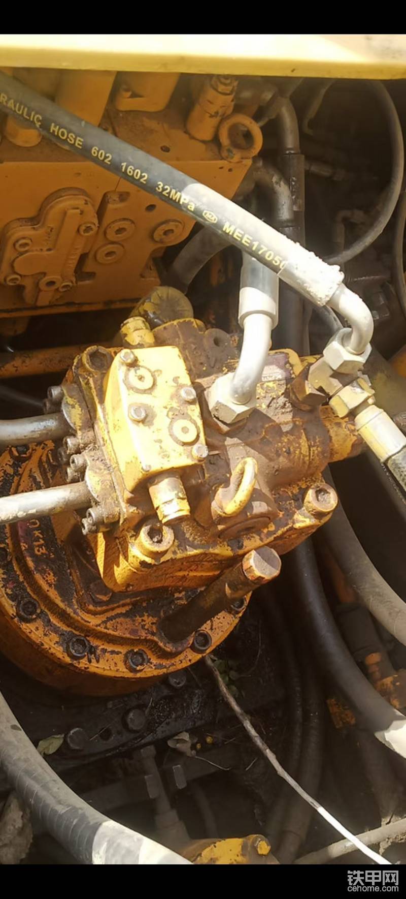

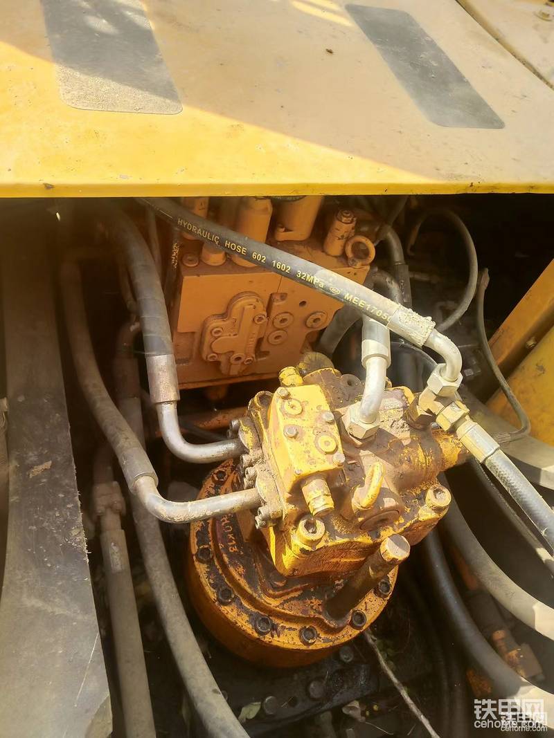

旋转马达:M5X180系列,原装进口,通用36吨机型,从来没坏过,时间久了两个溢流阀需要更换新的,否则旋转无力,溜车
