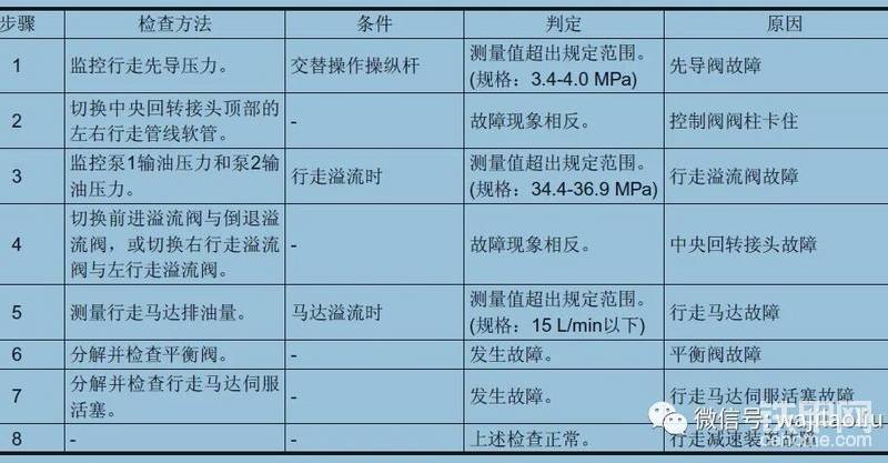

T-2 一侧履带不转动或转速较慢。机器行走偏离。
故障检测思路工作:
1, 检查两侧履带张紧度是否调整均匀。
2, 泵控制装置故障将导致机器发生行走偏离。这种情况下,铲斗或回转单一动作速度慢或水平推压时斗杆收回和动臂提升速度慢等其他故障现象将同时
出现。
3, 若只有一侧履带不转动,则说明先导阀、控制阀、行走马达或中央回转接头可能发生故障。

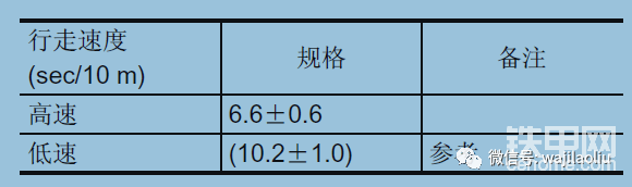

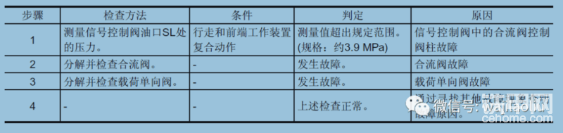

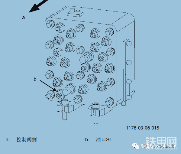

T-3 执行行走和前端工作装置复合动作时,机器行走偏离。

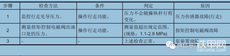

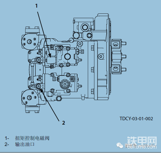

T-4 有时,如果在发动机低速运转的情况下行走,机器可能发生行走偏离。
准备工作:
参考“系统/控制系统/行走扭矩提升控制”部分问题。

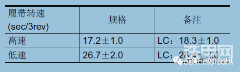

T-5 无法选择快速行走。行走模式无法从低速模式更改为高速模式。
准备工作:
参见“系统/控制系统/行走马达排量角度控制”部分。
首先检查配线的连接部位。
若最大速度无法达到高速模式的速度,则说明HP模式控制可能发生故障。
