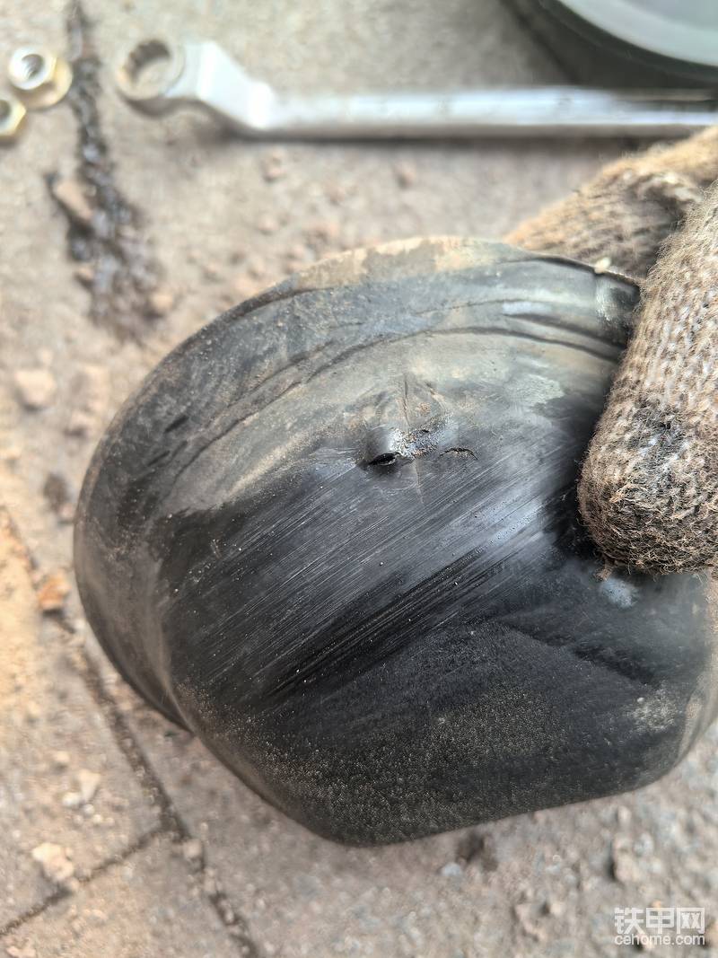

旧皮碗果然破了一个洞,这个皮碗都是几年前换的,这个皮碗都不知道是好多年前买的,旧的还不能扔,留着有大用处

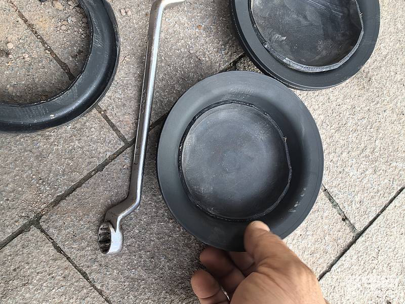

把旧皮碗底部剪下来,垫到新皮碗上,这样新皮碗就不直接和分泵铁盘直接连接,就不会有磨损,这一点是核心中的核心,

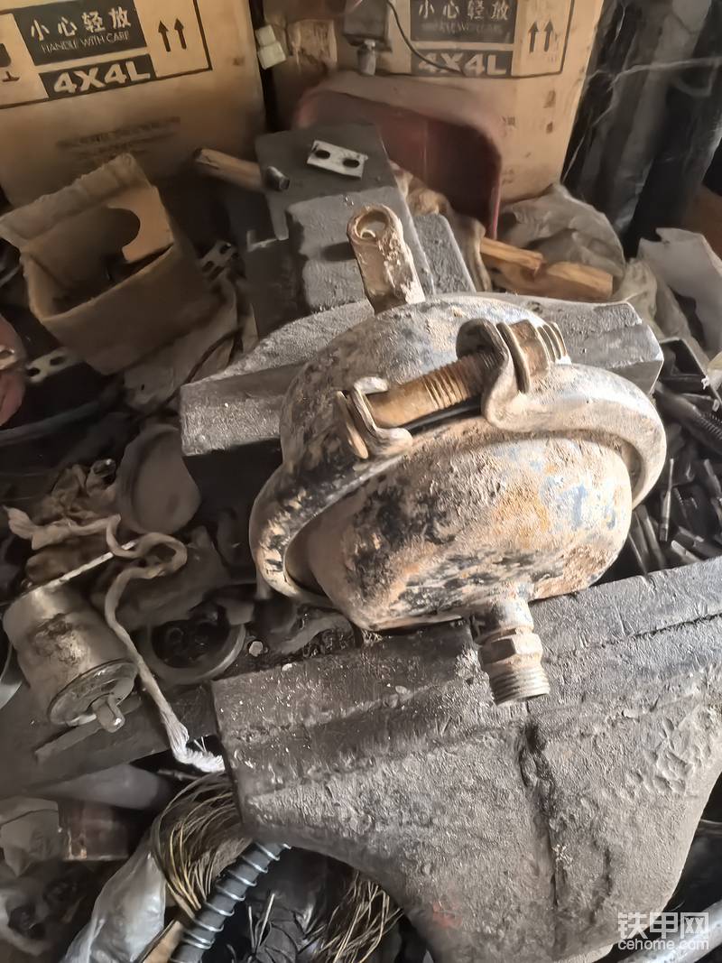

台钳上夹紧分泵,把分泵卡箍螺丝上紧,装到轮挖上就可以了,最后上一个费用
