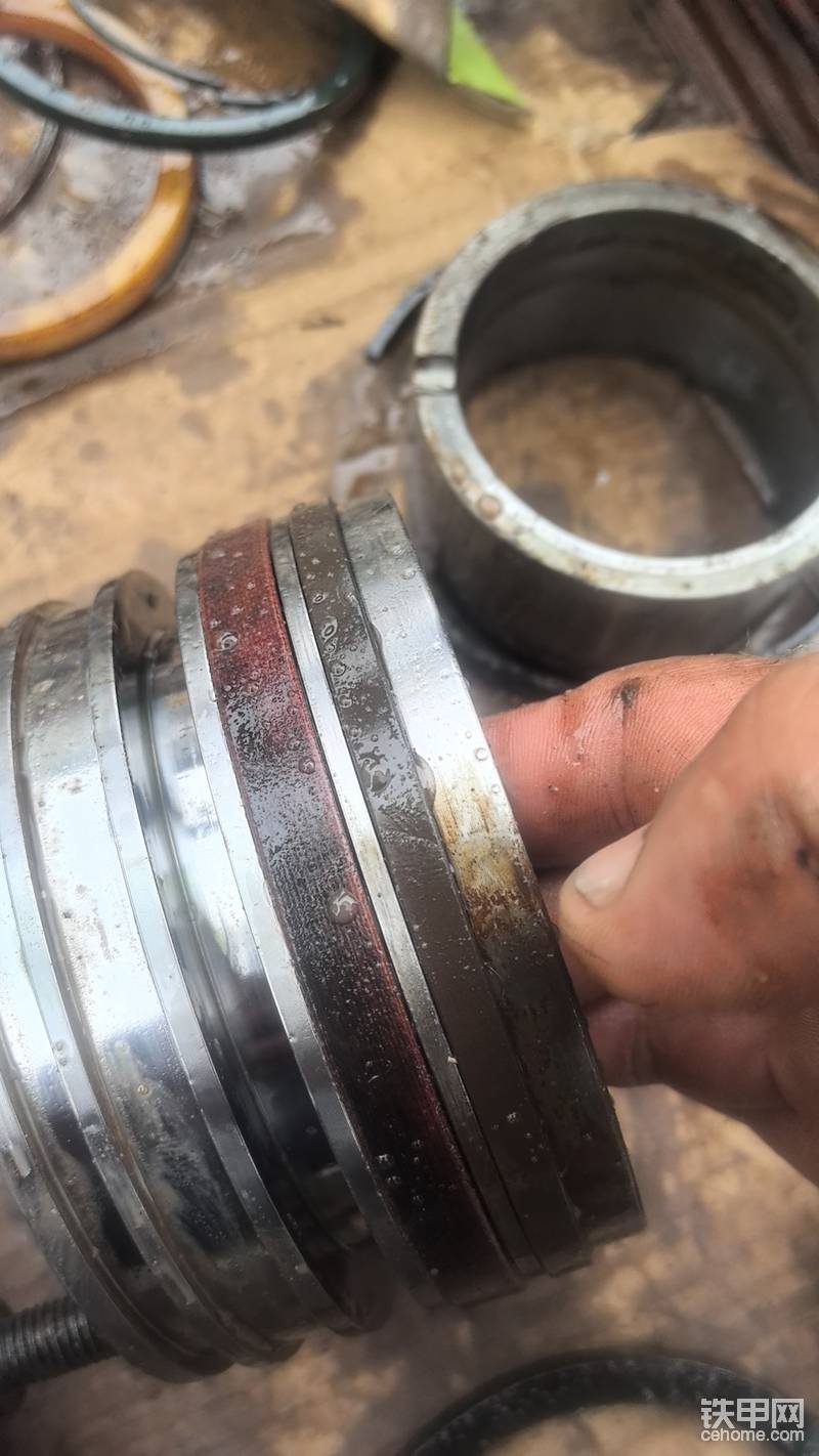

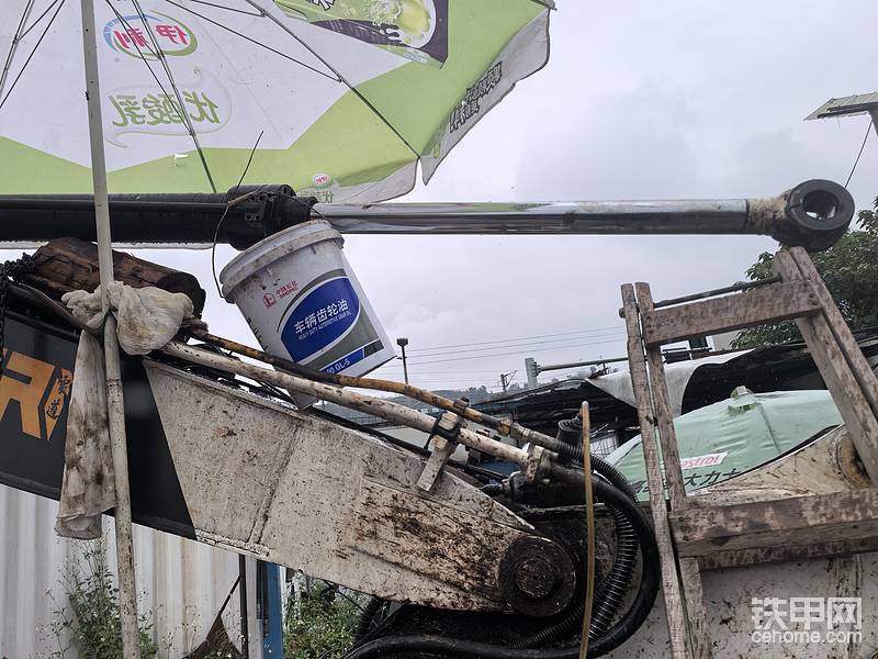

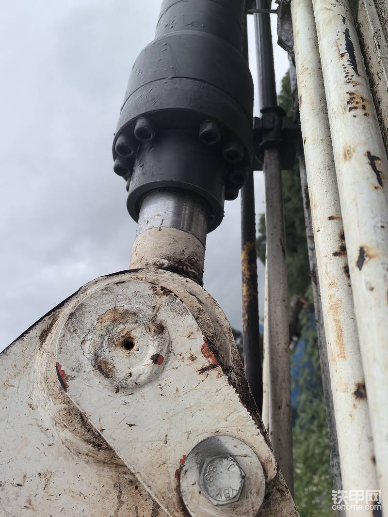

最近我的国产150轮挖中臂漏油,厂家说用的斗山配件,我只知道驾驶室玻璃用的卡特挖机的玻璃,以前换过一块门玻璃,直接用的卡特挖机的,中臂油缸修理包买了一套,结果型号买错了,
天上下着小雨,工地上忙着,只有下雨天才有点点时间,先拆吧,风炮这些都用上,

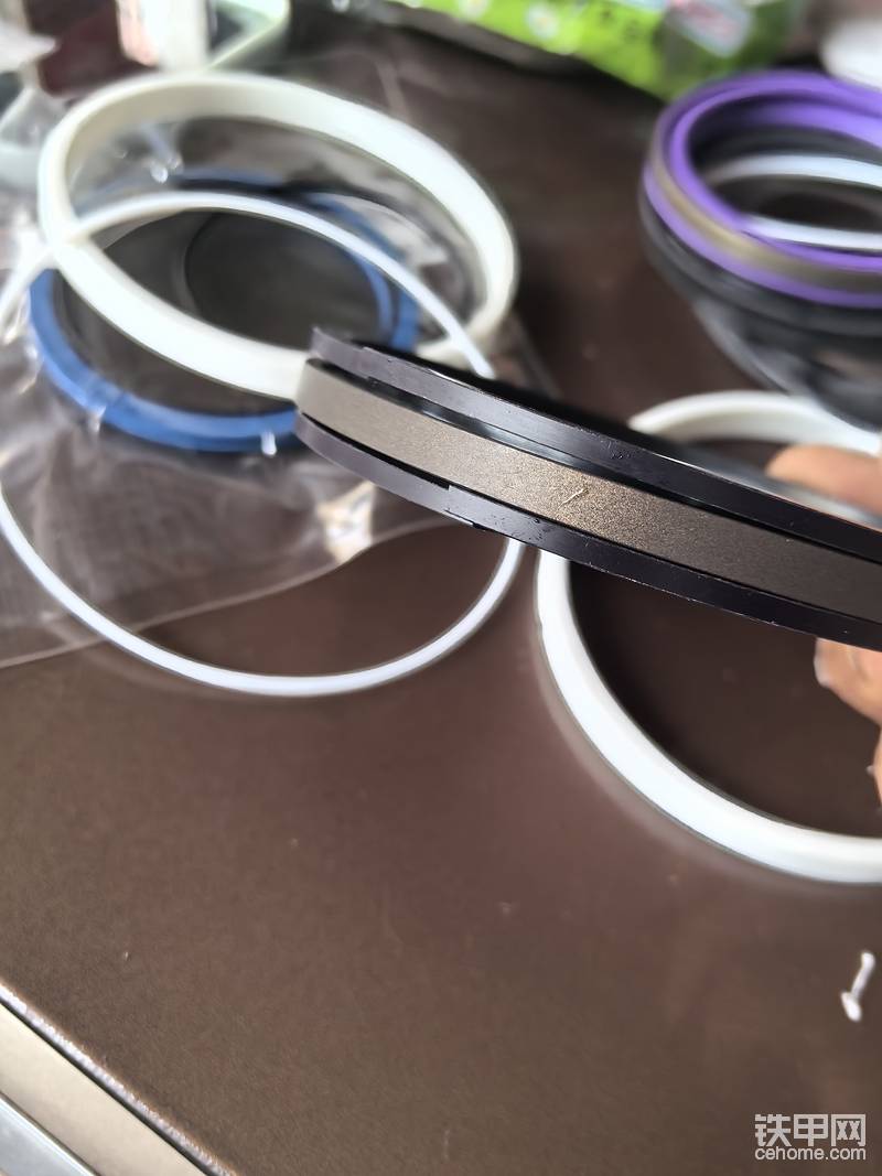

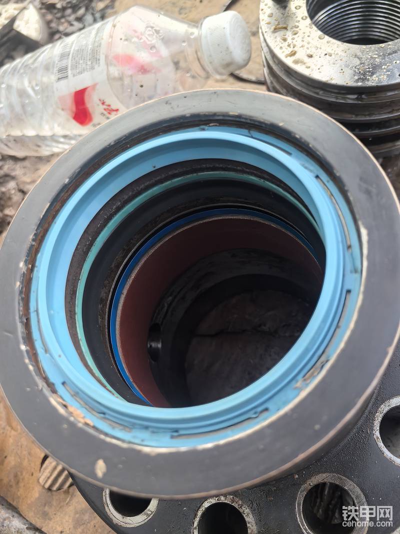

设计上和斗山150是一样的,就是质量上完全不一样,换进口油封就很耐用

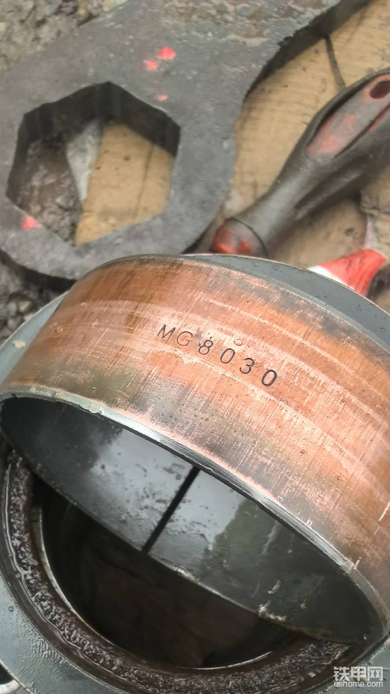

最后就是组装,用化油器清洗剂清洗一下油道,直接安装,主油封安装一定不要用钝器去安装,我用的是布条,最好的是丝袜,因为老板娘不穿黑丝,所以没有丝袜,只能用布条和大的密封圈都可以

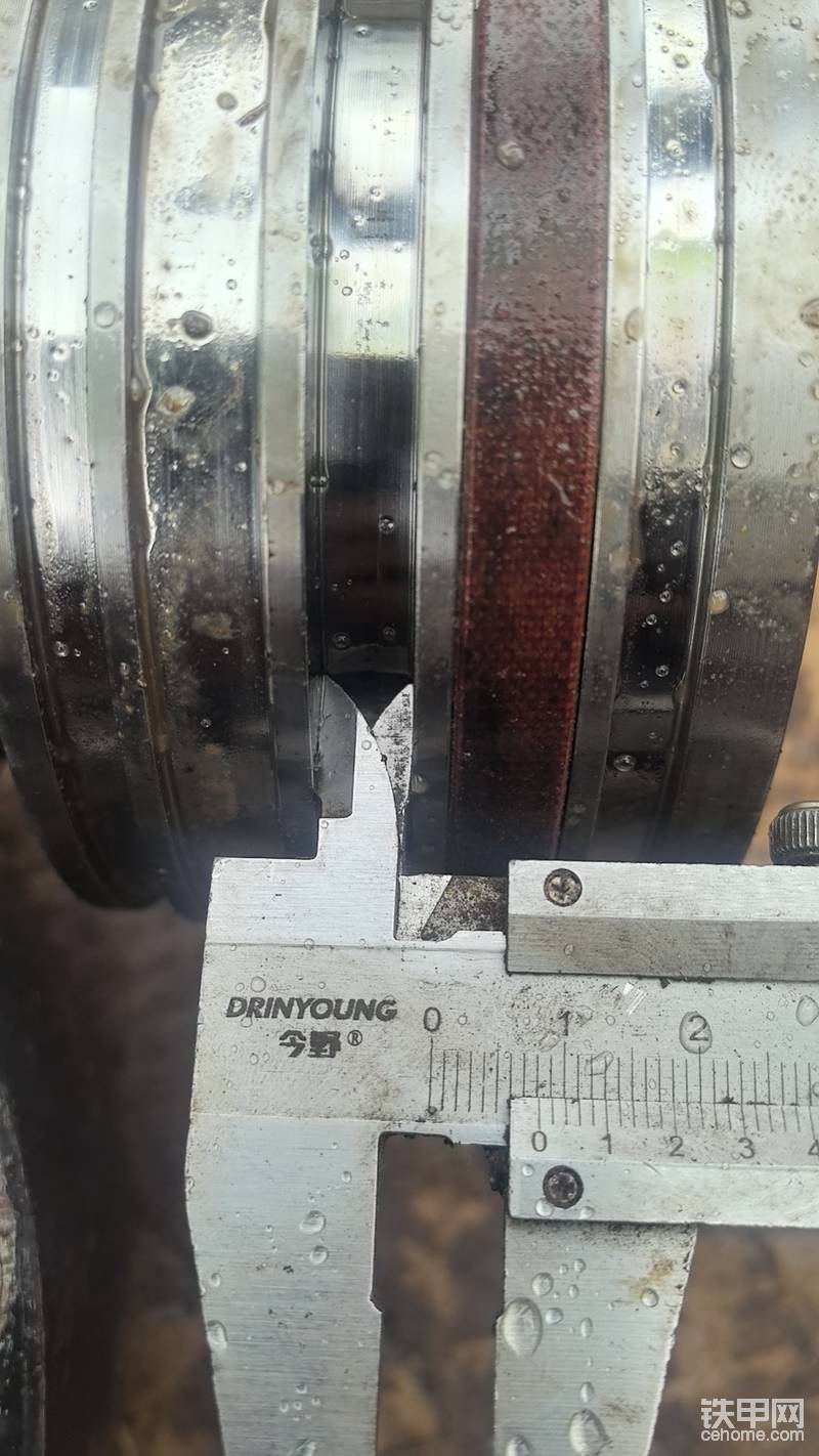

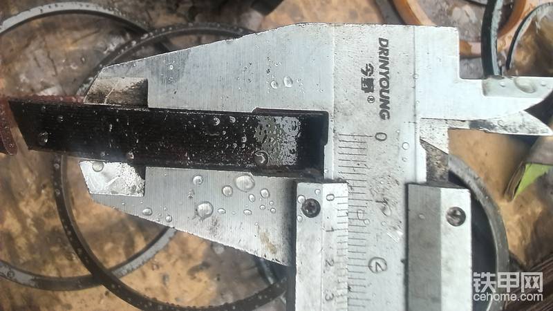

下面就是报型号,型号一报上去,都是找相同的配件进行组装,全部配齐全就是油缸修理包,只要挖机用的标准配件,所有的油封都能找到进口配件,
最后算一下账,油封260,杯士30块,化油器清洗剂6块,其他的自己换的没有花钱,
