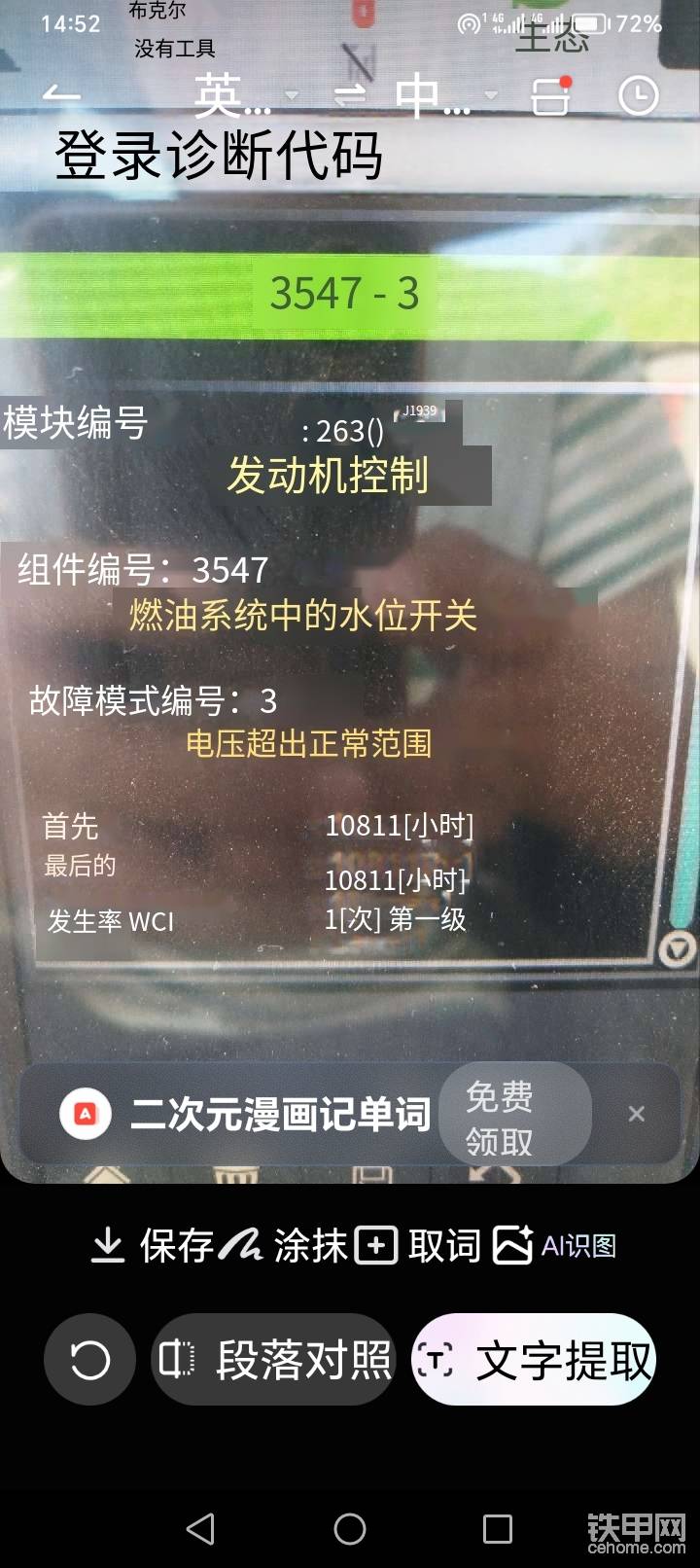

每次发机之后,会短暂出现299:1969
manwang-
2025-10-12
气缸盖压力传感器是翻译错误。
manwang-
2025-10-12
你连机器型号都不说,咋告诉你啊?那零件根据型号在不同部位啊!
回复(2)
manwang-
2025-10-12

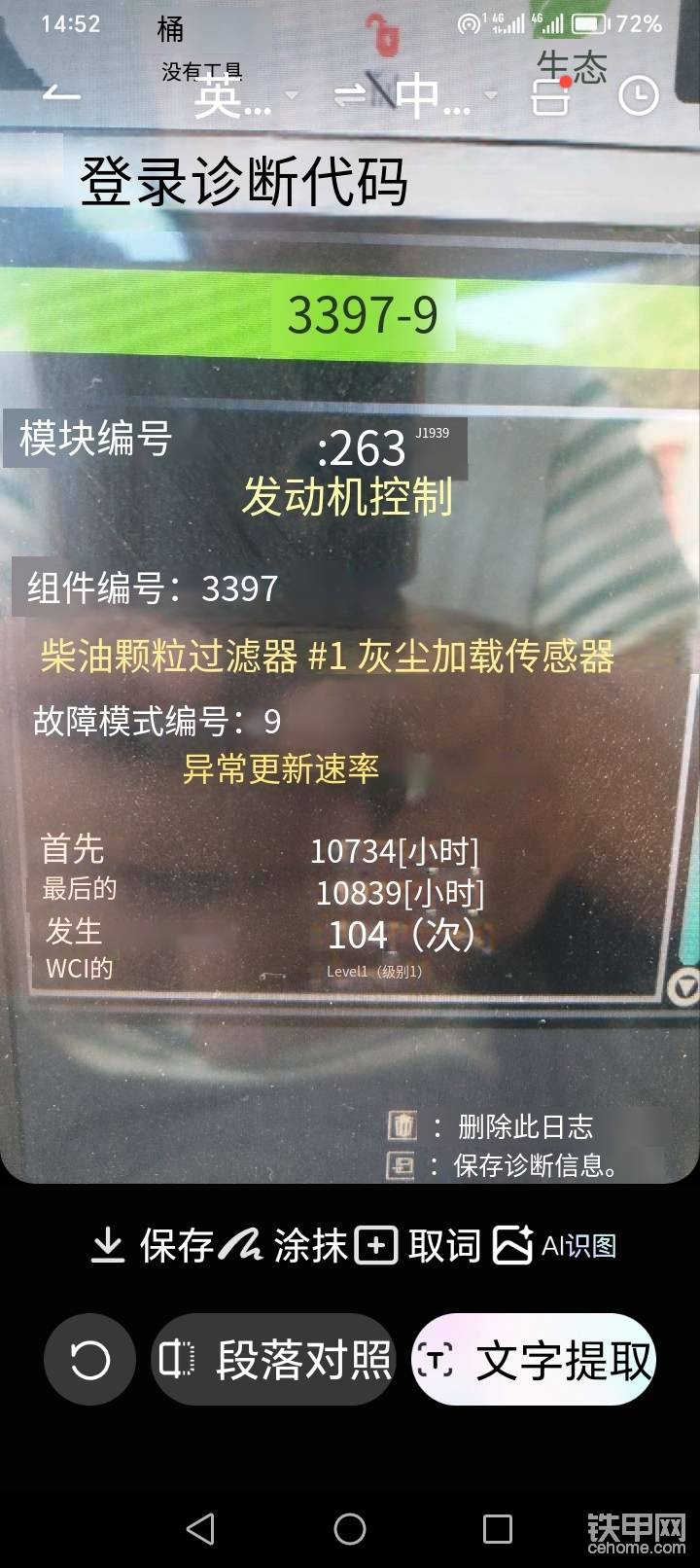

后两个故障代码263,是排放系统的电脑,你自己搞不了,找你那边的CAT代理商信昌机器吧。
回复(1)
手机用户fmz1489
2025-10-12
大师,麻烦你告诉我是哪个零件?
回复
manwang-
2025-10-12
你是什么机器啊?系列号是多少?故障编码3,电压超出正常值,是开路所致其他,你应当能看到,监控器上已经写得很清楚啊?当然,也有翻译不准确的地方。
回复(1)
手机用户fmz1489
2025-10-12
气缸盖端压力传感器是在哪个位置?
回复
零件是在动臂缸下面。但不一定是传感器坏了,位置告诉你了,修不好不是我的问题。
回复
卡特320E挖机C6.6发动机,
回复
