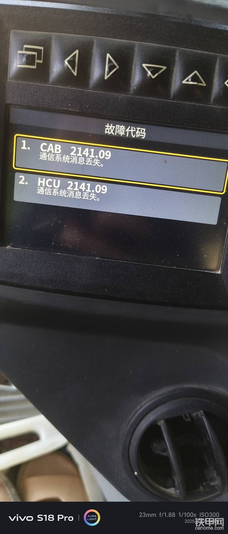

约翰迪尔130屏幕不通电,CAB,HCU

跟电瓶桩头没有关系,你这是缺电,他那是通讯问题。

电瓶桩头检查一下是否松动或有白色锈(讲不来,)如果是就涂点黄油。
我上次仪表报通信故障就是电瓶桩头松了(有起那个白色的锈)老汉Wang,拧不紧就挤了个小镙丝打进去就好了。
