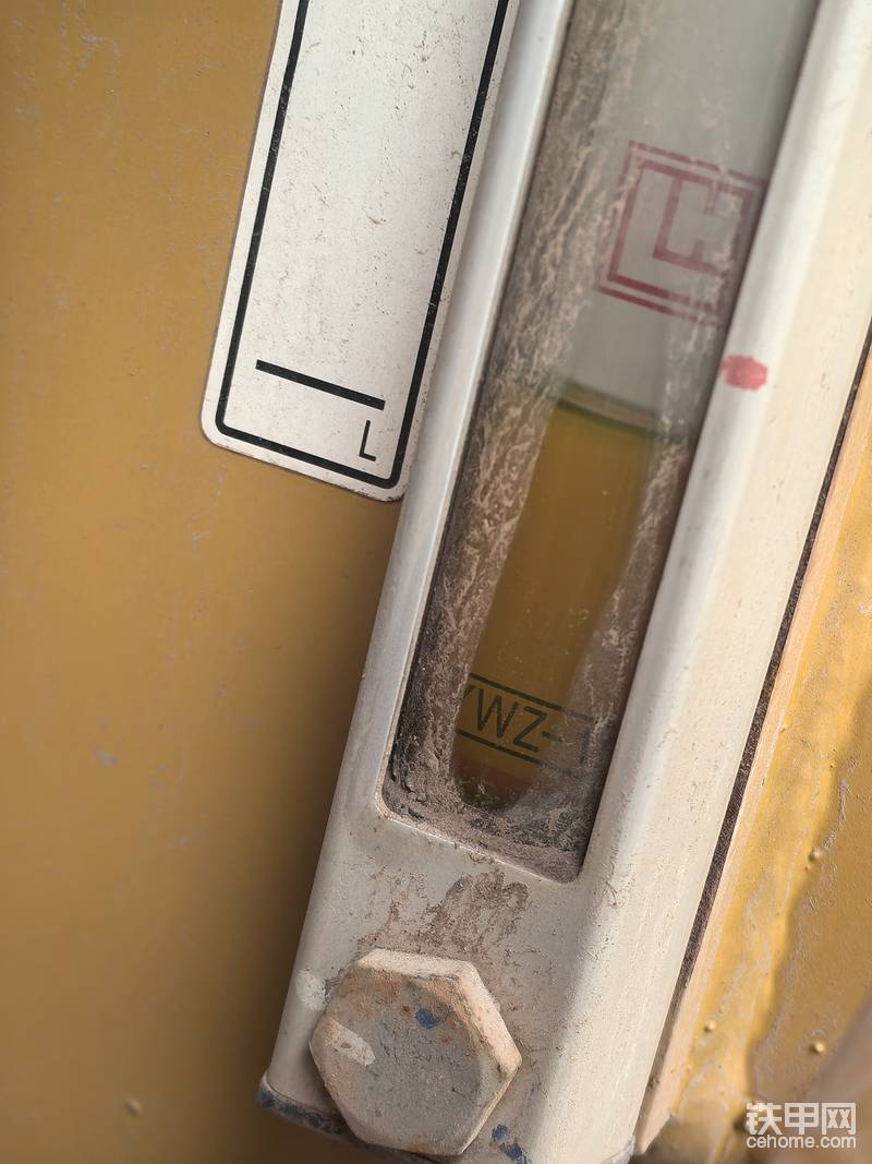

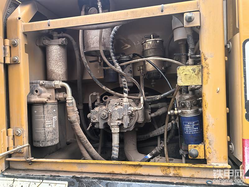

今天发现缺液压油,又加了12升进去
今天发现缺液压油,又加了12升进去

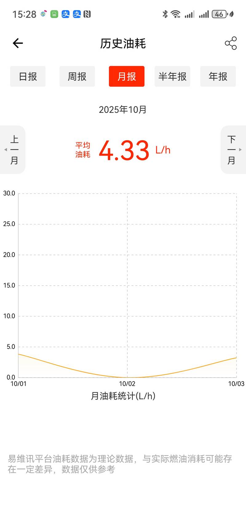

油耗也就差不多吧,不到5个,我们每次加多少油和干了多少时间,我们都要算一下的,加一次油基本上3/4天加160/170升,也要看干什么活,我感觉155比135一个小时要省1升多油
黑标川崎分配阀和旋转马达,到现在没有发现漏油,也不掉臂

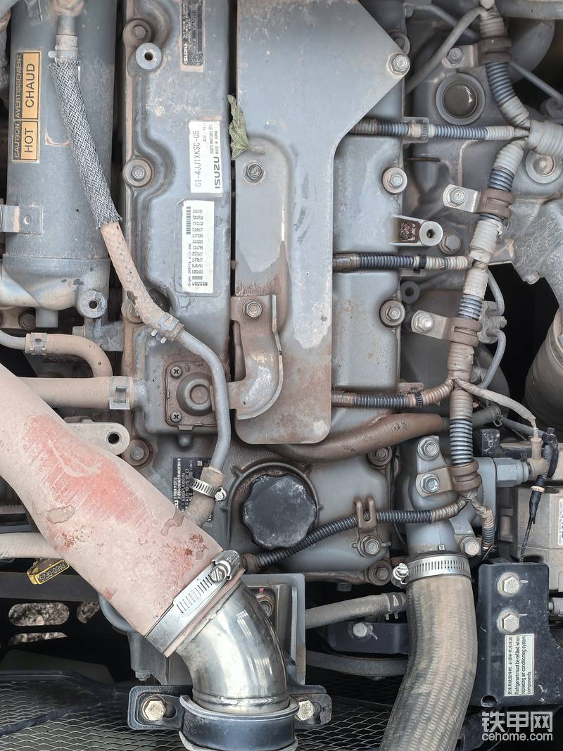

出保后都是每500/1000小时换一次机油,忙就1000小时,不忙就500小时,关键是看我自己的心情,机油机油滤芯(副厂)每一次在300元左右,

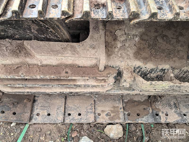

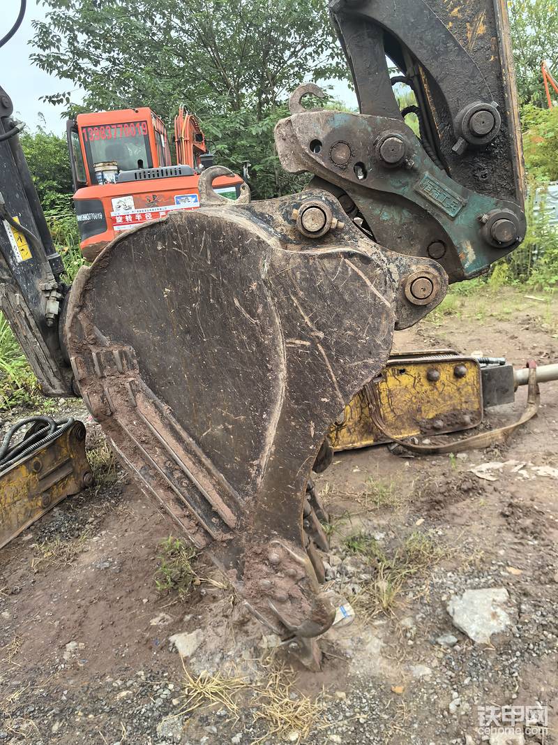

铲板很容易开裂,焊好了又从旁边开裂,不知道焊过多少次了,如果请师傅焊,工钱都可以买一个新挖斗了
原车自带护板,很不耐用,几天就坏了,我改的加厚铁板,用的加大传动轴螺丝,高强度,从此以后就没有断过

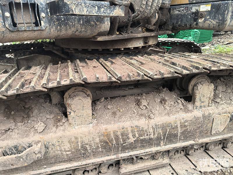

用的支重轮做的拖链轮,这点比较满意,不容易出问题,也是我非常喜欢的结构

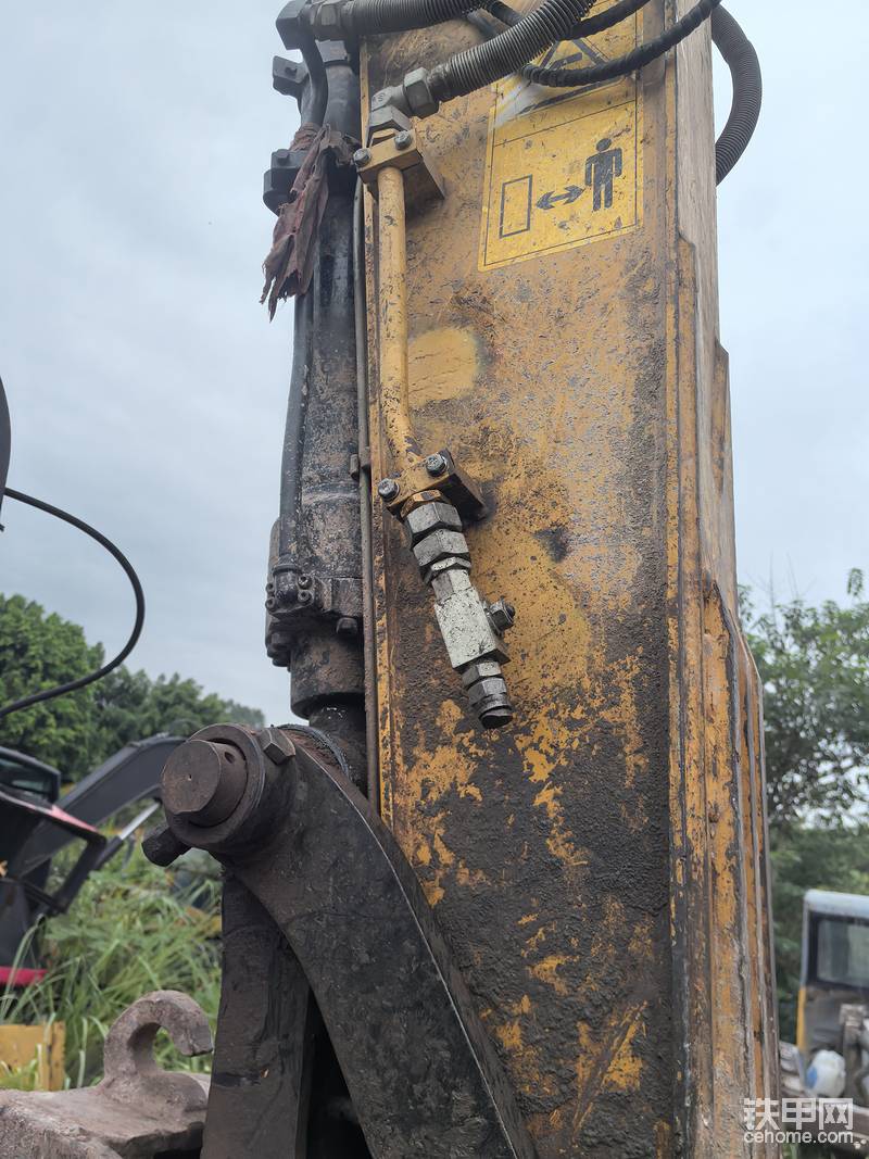

破碎锤管路阀两边都改过,用的球阀,没有发现内漏情况,
