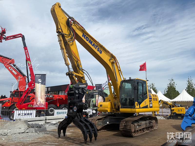

  但是,这次展会其实还是有值得一提的地方的—中工属具营的“属具军火展示”。在国外的展会上早已见怪不怪,但是在国内这还是首次。
改装过的PC200-11M0
改装过的PC200-11M0
  中工属具营找了台一千多小时的小松,又找了一堆属具(液压剪、压碎器、夹子、旋转筛斗等)和一台斗山轮挖(我没看)来做属具“军火展示”。

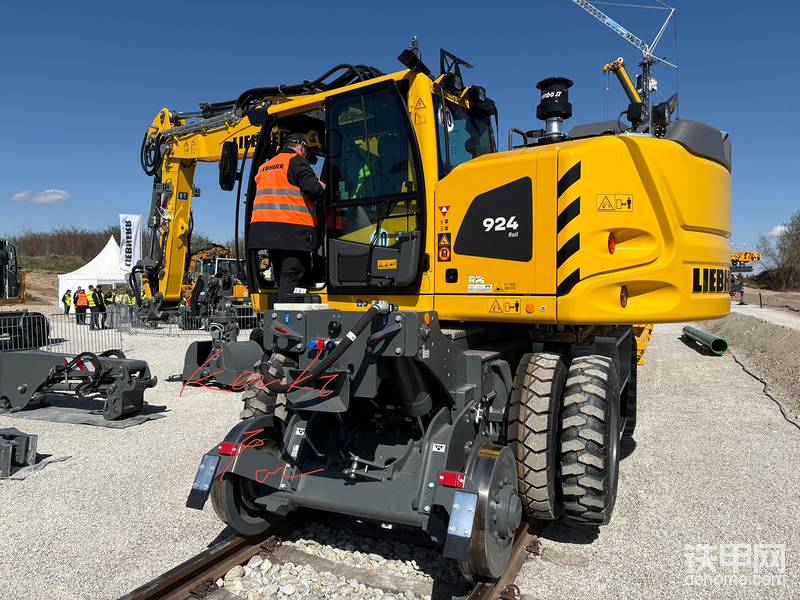

德国宝马展的保留节目
德国宝马展的保留节目

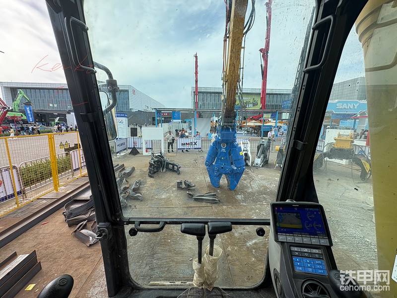

  国外主流厂商几乎都会在展台上设置一个“军火展示区”,基本表演内容就是挖机切换属具+属具展示,现在绝大多数都是自动连接式管路。当然,国内过去是从来没有的。
第一人称视角
第一人称视角
  也是体验了一把,感觉还真挺像那么回事儿的。别的车咱也没开,就开了这个,因为实在没啥值得上手的。

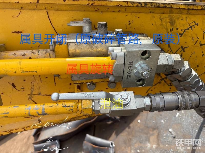

五根管
五根管
  全车共五根属具用管路:1.一组属具开闭管路(原车破碎管路);2.一组属具旋转管路;3.一根泄油管(直接回油箱)

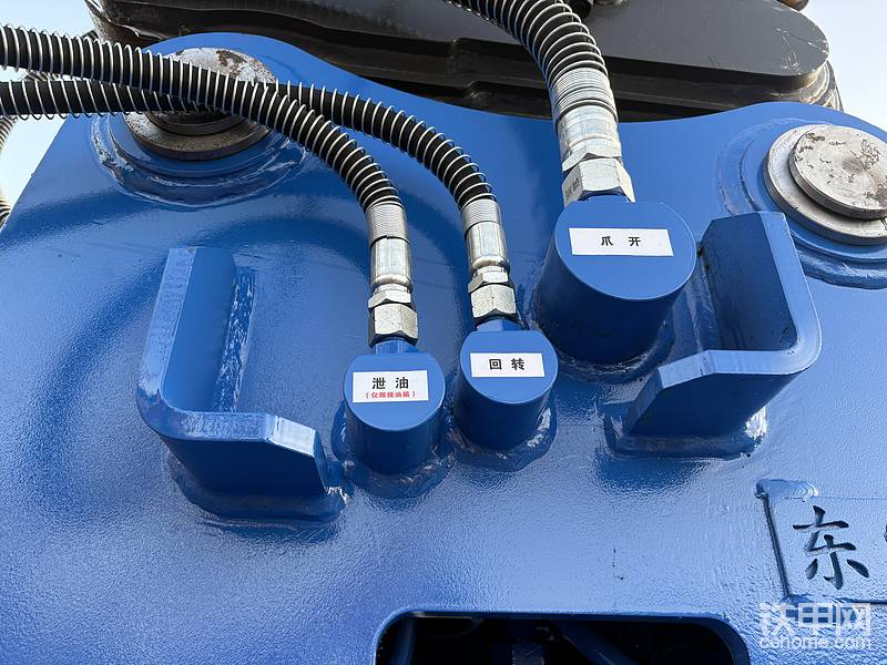

东空液压剪
东空液压剪
  可以看到管路是一一对应的。国内暂时还未出现自动旋转式液压剪,都需要单独的回转回路。好处是可以边转边夹,坏处是管路稍显复杂。属具压力上限是31.5(兆帕),挖机实际设定压力是29(开闭)和17(旋转)。这个数据把破碎锤甩了八条街。

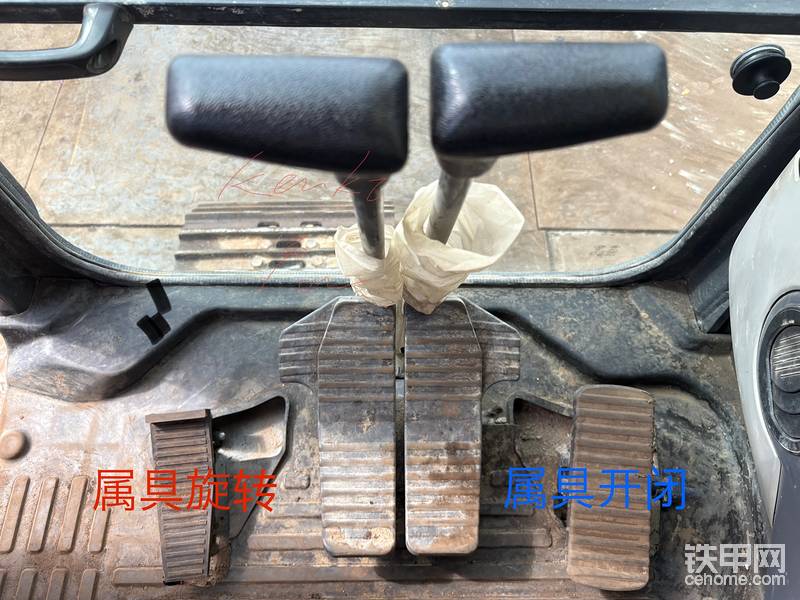

两个踏板
两个踏板
  原装破碎脚踏阀用于控制开闭,另外加装一个控制旋转。均为液压先导控制,类似日本机器。

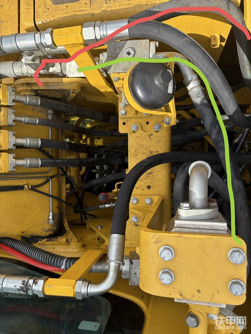

管路
管路
  红色为其它属具回油(回附件阀,不经过蓄能器和滤芯),绿色为破碎锤回油(回主阀回油管,经过滤芯蓄能器)。切换原理非常简单,两个开关阀就能办到。

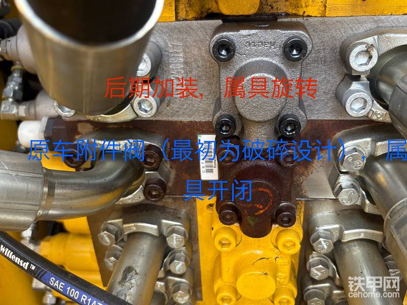

双附件阀
双附件阀
  PC200-11M0原车标配一个附件阀,另外又加了一个附件阀控制旋转。这个车最多带三个附件阀,和主回路一样都能用两个泵的流量。

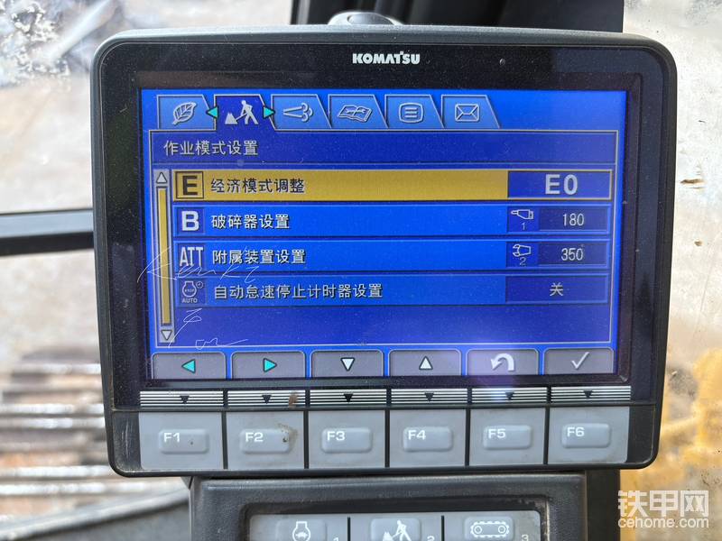

模式设置界面
模式设置界面
  可以看出来,咱们常用的破碎锤用一个泵驱动都绰绰有余了。而且压力更是只有16-18(国产破碎锤还要更低)。相比之下,液压剪、压碎器等属具则需要双泵合流和高达30的压力,不是简单地装个管就完事了。事实上350升/分钟的流量还偏低,实际使用中200级别的挖机需要给到400以上的流量,这几乎是系统最大流量了。
