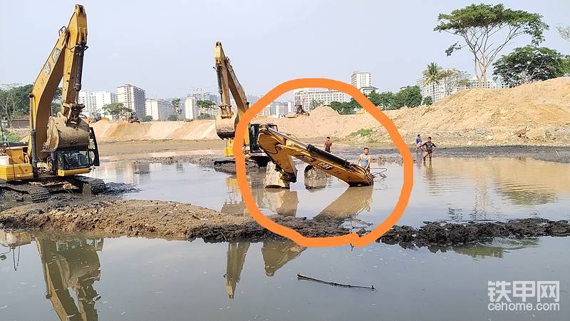

卡特320GX挖掘机(新机运行2100小时)在清理河道时掉入,河道中间大口井内,经过18个小时的抢救,拖到修理厂,修理厂组织发动机维修班组,液压维修班组,电路维修班组对车辆进行全面检查。

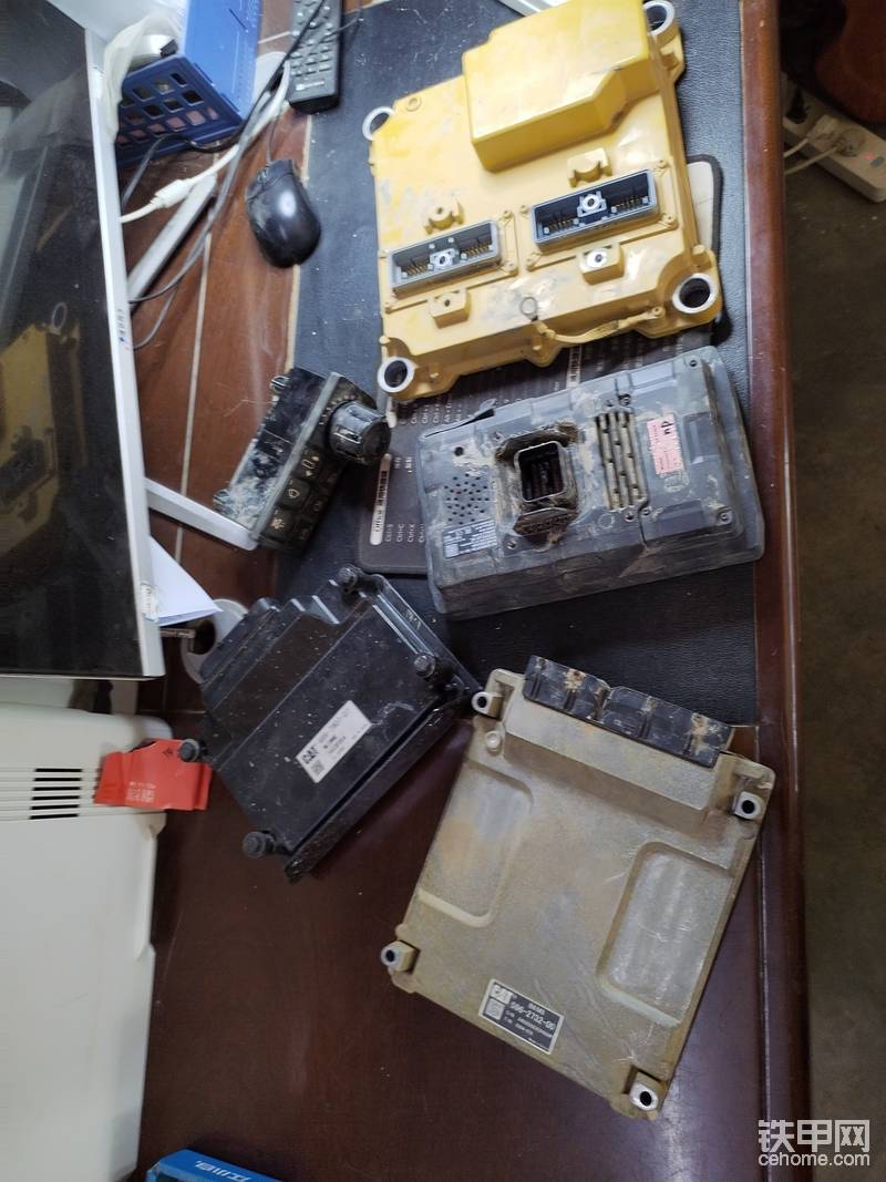

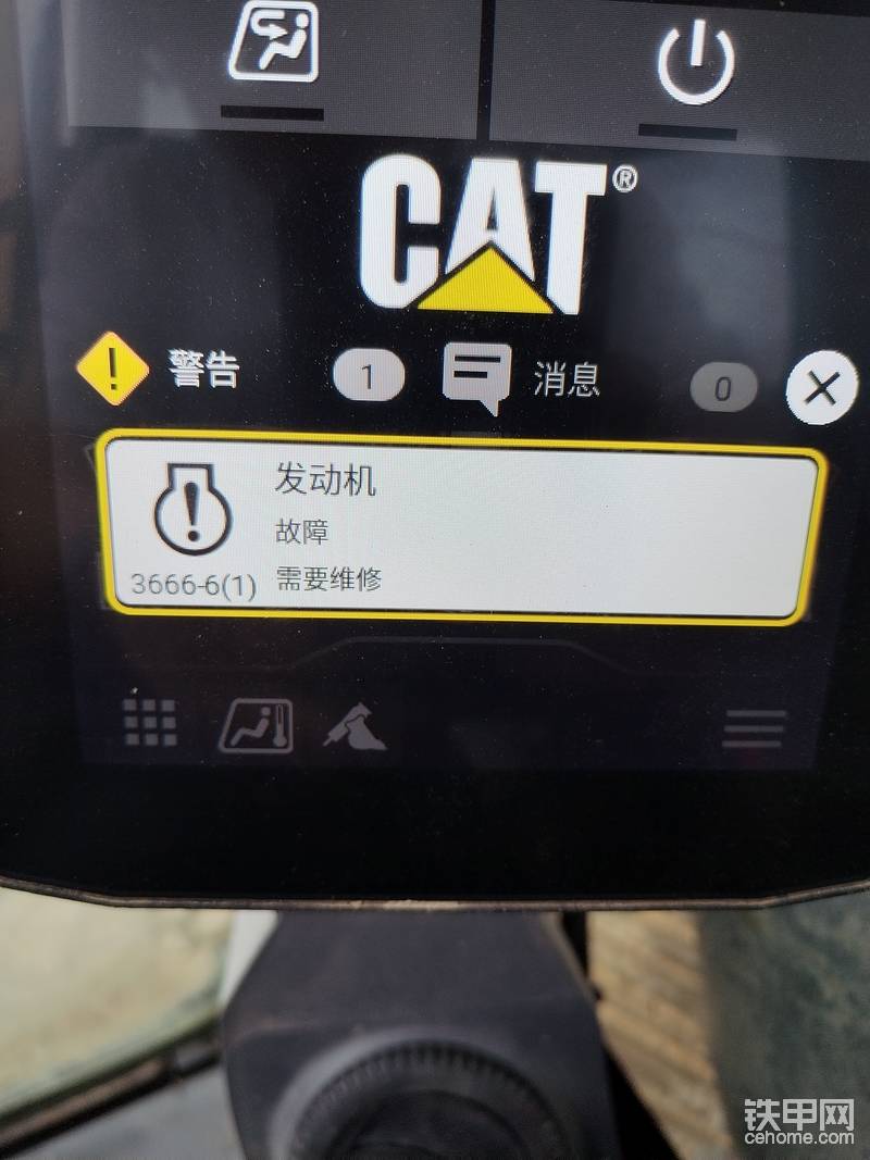

     经验分享,发动机更换机油泵,机油散热器,缸体未拉伤,拆下活塞清洗理更换活塞环,清洗油道,气道,水道,散热器。液压系统侧盖整形喷油器,更换回转齿轮箱油,其他检查一切正常。电路最麻烦,全车线束风干后安装,电源保险盒继电器进水生锈,更了6个,空调控制器无密封全部烧坏更换,监控器密封非常好风干后一切正常,不得不佩服卡特的品质!发动机控制器看起来密封非常好,但是安装上去5天后出现故障码,经过排查为电脑板故障,回国维修5000元,(发现电脑板进水烧坏几个特殊的三极管)。最后发动机维修花费配件9000元左右,电路8000左右。配件费用不超过20000元,恢复正常运行,前后花费15天左右时间。卡特挖机不管是线束,还是用电器密封非常好,不愧是工程机械之王!!!
