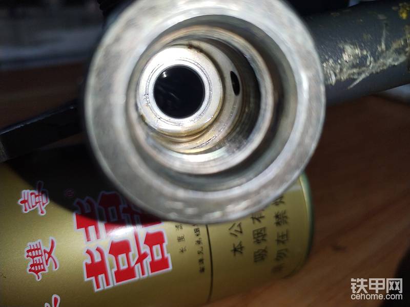

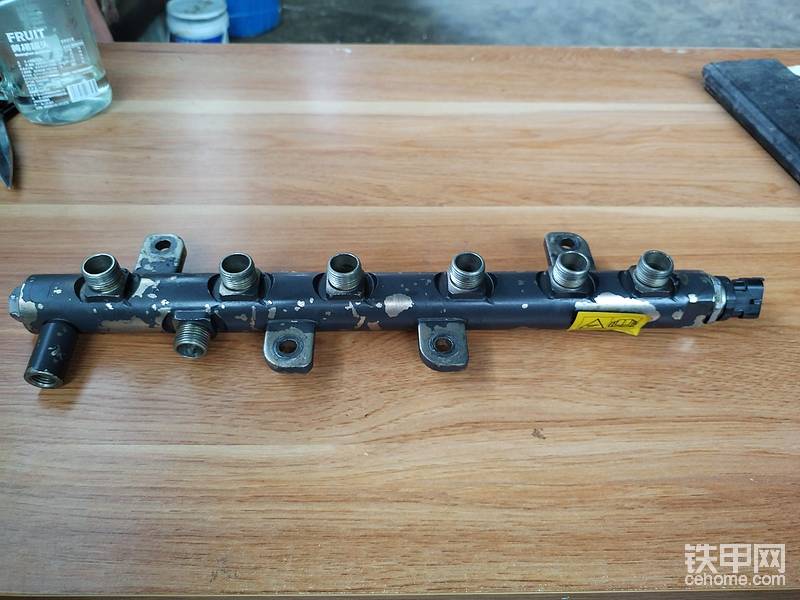

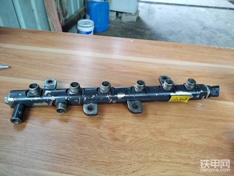

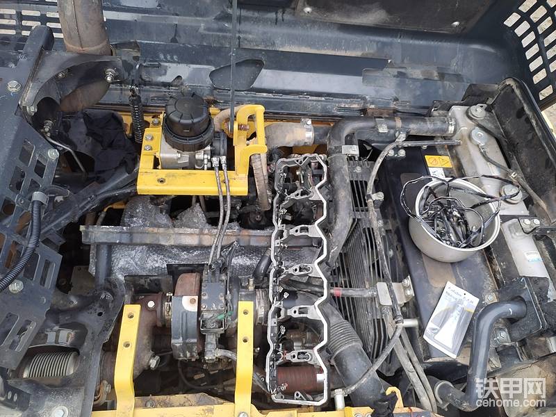

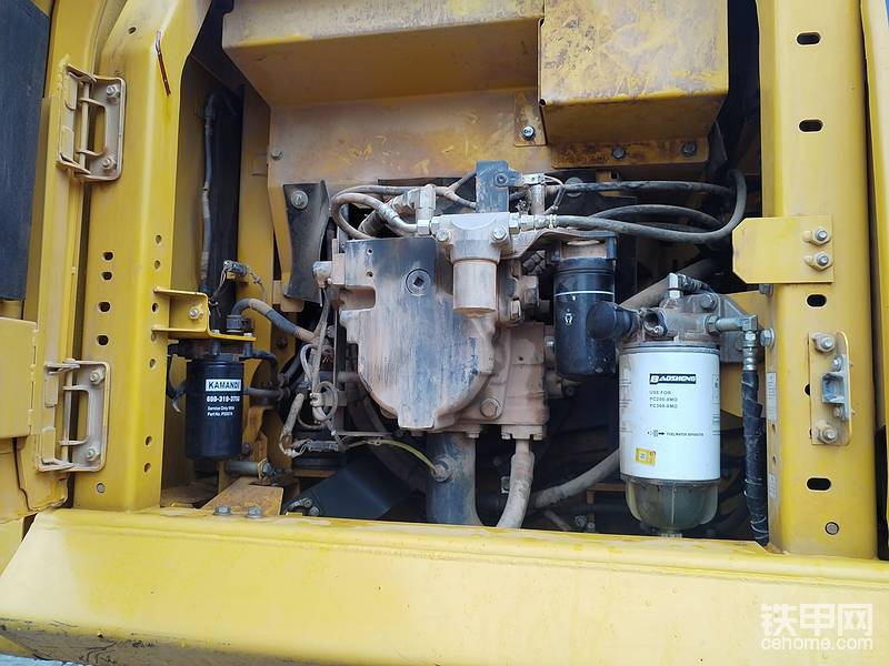

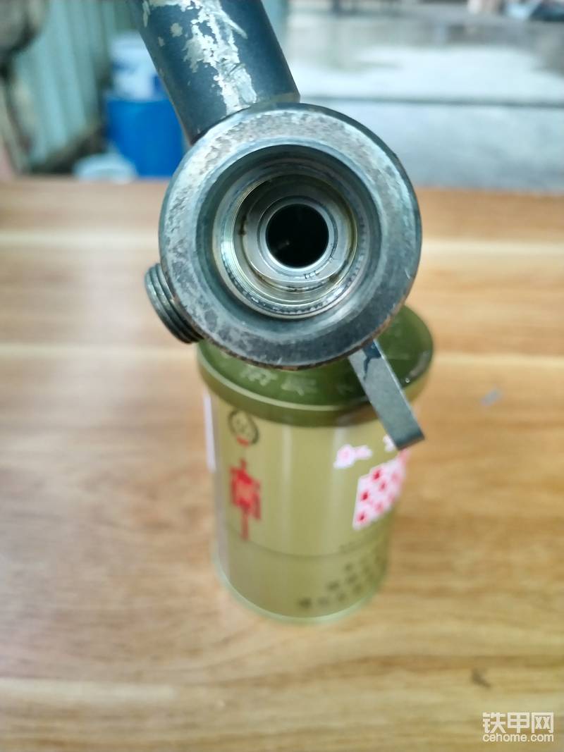

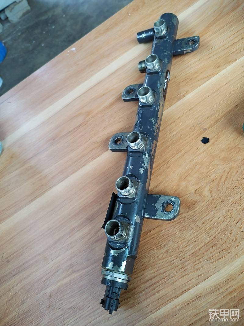

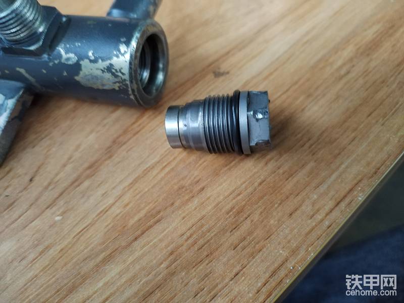

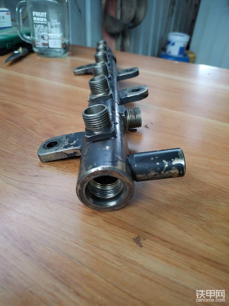

小松PC210-11MO挖掘机,偶发性共轨压力低故障,大功率下会发生,一天有时发生1-5次不等,低压油路彻底检查3次一切正常,进入仪表看轨压,低、中速一切正常,轨压稳定,波动在正常范围内,高速有时不稳定,更换柴油泵,更换共轨压力溢流阀,更换全部喷油器,故障依然存在(两台车互换配件),值得注意的是,小松PC210-11MO的大油门下共轨压力为1700bar左右,比PC200-8要高很多(PC200-8挖机最大轨压1200bar左右),所以大家一定记住PC210-11MO与PC200-8共轨压力溢流阀千万不能互换,如果PC210-11MO换了PC200-8的共轨压力溢流阀设备一大油门就报轨压低故障。最后经过仔细检查,排除了电路故障,在检查共轨管的时候发现溢流阀密封处出现泄漏痕迹,更换共轨管后故障消失,一个小案例和大家一起分享,希望能帮到大家,谢谢!!!
