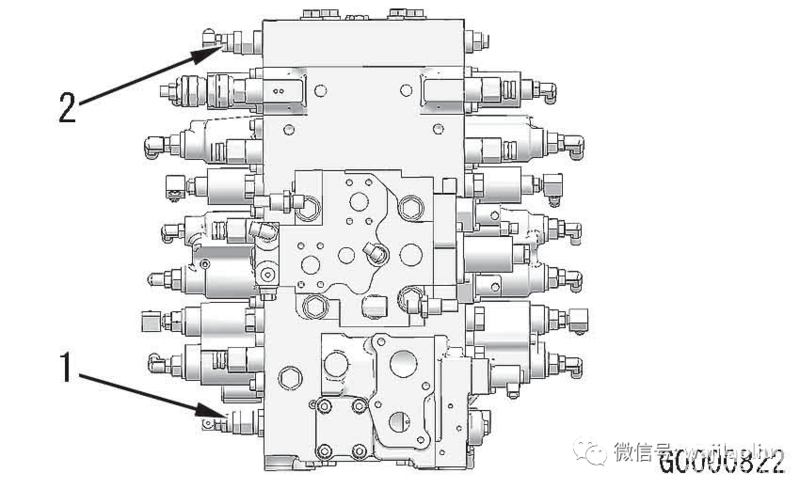

调整主阀油路中的油压(主溢流阀压力调整) 调整工作装置溢流压力 如果行走过程中的工作装置溢流压力不正常,按以下方式调整主 溢流阀(1)和(2)。

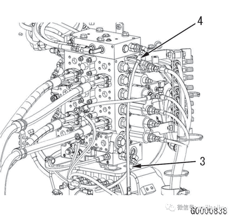

(1):前主溢流阀 (2):后主溢流阀 • 调整前泵侧主溢流阀(1)时,应拆下控制阀下部的阀盖。 • 调整后泵侧主溢流阀(2)时,应拆下控制阀上部的阀盖。 • 只调整各主溢流阀的低压设置(调整低压设置后,高压设置自动调整)。 1.断开先导软管(3)或(4)。
  (3):前主溢流阀(1)先导软管   (4):后主溢流阀(2)先导软管

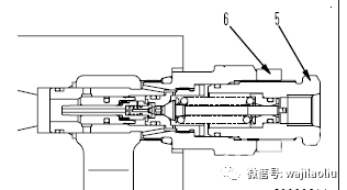

2.在固定支架(6)的同时,拧松锁紧螺母(7)。 3.转动支架(6)以调整压力。 注 • 顺时针转动支架(5)增大压力,逆时针转动减小压力。 • 每次转动支架(5)的调整压力量:约20.5 MPa {209 kg/cm2} 4.在固定支架(5)的同时,拧紧锁紧螺母(6)。锁紧螺母(7):49至58.8 Nm {5至6 kgm} 5. 连接先导软管(3)或(4)。 调整后,按照前面描述的检查方法再次检查油压。
