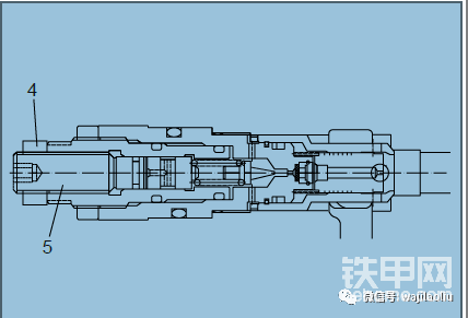

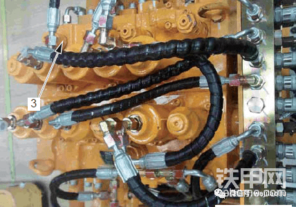

调整 注:用于动臂的卸荷和安全阀不能调整 1. 主溢流压力的调整(高压设定侧) ● 工作装置和行走油路内的高压溢流压力不正常,按下列顺序调整主溢流阀(3)的高压设定侧。

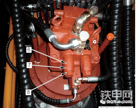

1) 断开先导软管。 2) 拧松锁紧螺母(4),并通过转动调节螺钉(5)调整压力。 ● 如果保持器转到右边,压力上升。如果保持器转到左边,压力下降。 ● 保持器每圈的调整量:约12.5 MPa {约128 kgf/cm2} 锁紧螺母:53.5±4.9 N·m{5.5±0.5 kgf·m} 3) 调整后再次检查压力,按上述步骤进行测量。 ● 测量压力时,连接先导软管。 ● 如果调整高压设定侧,也会影响低压设定侧,因此也要进行调整。 2. 回转溢流压力的调整 ● 如果回转溢流压力不正常,按下列顺序调整回转马达安全阀(6)。
1) 拧松锁紧螺母(7)并通过转动调整螺钉(8)来调整压力。 ● 如果保持器转到右边,压力上升。如果保持器转到左边,压力下降。 ● 调整螺钉每圈的调整量: 约6.71 MPa {约 68.4 kgf/cm2} 锁紧螺母: 78-103 N·m{8.0-10.5 kgf·m} 2) 调整后再次检查压力,按上述步骤进行测量。
