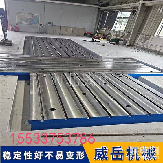

T型槽装配平台是一种表面带有T型槽的T型槽装配平台,用于装配、调试机械设备的T型槽装配平台量具,T型槽装配平台/台严格执行相关行业标准,进行在T型槽装配平台上面开“槽”,并不会影响平台的精度、承载、强度的等。
此外,小编教您如何针对T型槽装配平台的槽的特征,进行T型槽装配平台的安装和运用,提供更好的机械施工的操作平面。
一、T型槽装配平台“槽”制作工艺:
1.	倒角;用两个主偏角均为45°的尖头刨刀倒角。
2.	在T型槽装配平台的端面和上平面已经画好的加工线找正和装夹平台。
3.	刨侧面左右凹槽;加工前,用铸铁直角尺或铸铁方尺检查弯头切刀切削刃与T型槽装配平台顶面是否垂直,若不垂直,则应重新调整刀至到确定垂直为止。然后用弯头切刀分别刨削左右侧面的凹槽。
4.	用切槽刀刨出直角槽。如果T型槽小(槽宽小于100mm),顶部直角槽精度要求不高,可在一次走刀中切出,使其宽度等于T形槽槽口的宽度。如果T形槽小和槽口精度要求较不错或T形槽大时,粗刨和精刨两次刨出直角槽。、
