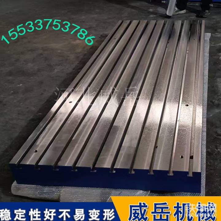

T型槽装配平台加强筋技术是一种有效的铸件加工和设计方法,通过增加加强筋的数量和分布,可以显著提高铸平台的强度、刚度和使用寿命。在不同领域的工程应用中,T型槽装配平台/平台规划好的加强筋具有广泛的适用性和优势。随着材料科学和制造工艺的不断发展,规划加强筋将在机械制造领域发挥越来越重要的作用。
T型槽装配平台加强筋的重要性:按其结构,T型槽装配平台/平台分为筋板式和箱体式,岩石平台分为凸缘式和无凸缘式。适用于各种检验工作,精度测量用的基准平面,主要用于机械工件检验测量中的基准面,检查零件的尺寸精度或行为偏差,并可作划线,在机械制造检验中是不可缺少的平面基准量具。T型槽装配平台具有精度高、不生锈、耐酸碱、不磁化、不变型、耐磨性好等优点。加强筋主要是为了加强T型槽装配平台的承载能力,减少平台在重荷下容易产生变形
决定规划款T型槽装配平台加强筋主要考虑精度、承重,高度、加强筋位置;
1.	T型槽装配平台精度:在需要的T型槽装配平台精度高于或等于1级的时候要考虑T型槽装配平台加强筋设计成米子筋,这样设计主要是使T型槽装配平台达到稳定精度,T型槽装配平台不易变形;
2.	T型槽装配平台承重:在需要的T型槽装配平台规格小,但是承重过大时要考虑T型槽装配平台加强筋设计成米子筋,这样设计主要是使T型槽装配平台达到支撑合理,不使T型槽装配平台因承重过大而产生断裂,并保证T型槽装配平台的精度;
3.	T型槽装配平台高度:在需要的T型槽装配平台因空间问题高度不能设计的太高时,要考虑T型槽装配平台加强筋设计成米子筋,这样设计主要是增加T型槽装配平台强度,有的人说T型槽装配平台高度过低了直接做实心的就可以了,这样是不对的,因为做成实心的T型槽装配平台是一个实心整体,变形量会变大;
4.	T型槽装配平台加强筋位置:在需要的T型槽装配平台需要在平台上预留安装孔的时候,可能会与加强筋的位置发生重叠,这样就要使加强筋绕过安装预留孔的位置,绕过预留孔后的加强筋有的会造成两条加强筋的间距过大,这时候要考虑T型槽装配平台加强筋设计斜拉筋,这样设计出来的加强筋可能是不规则的加强筋,但是要保证与T型槽装配平台两端的对称度才是T型槽装配平台加强筋的合理结构设计。
