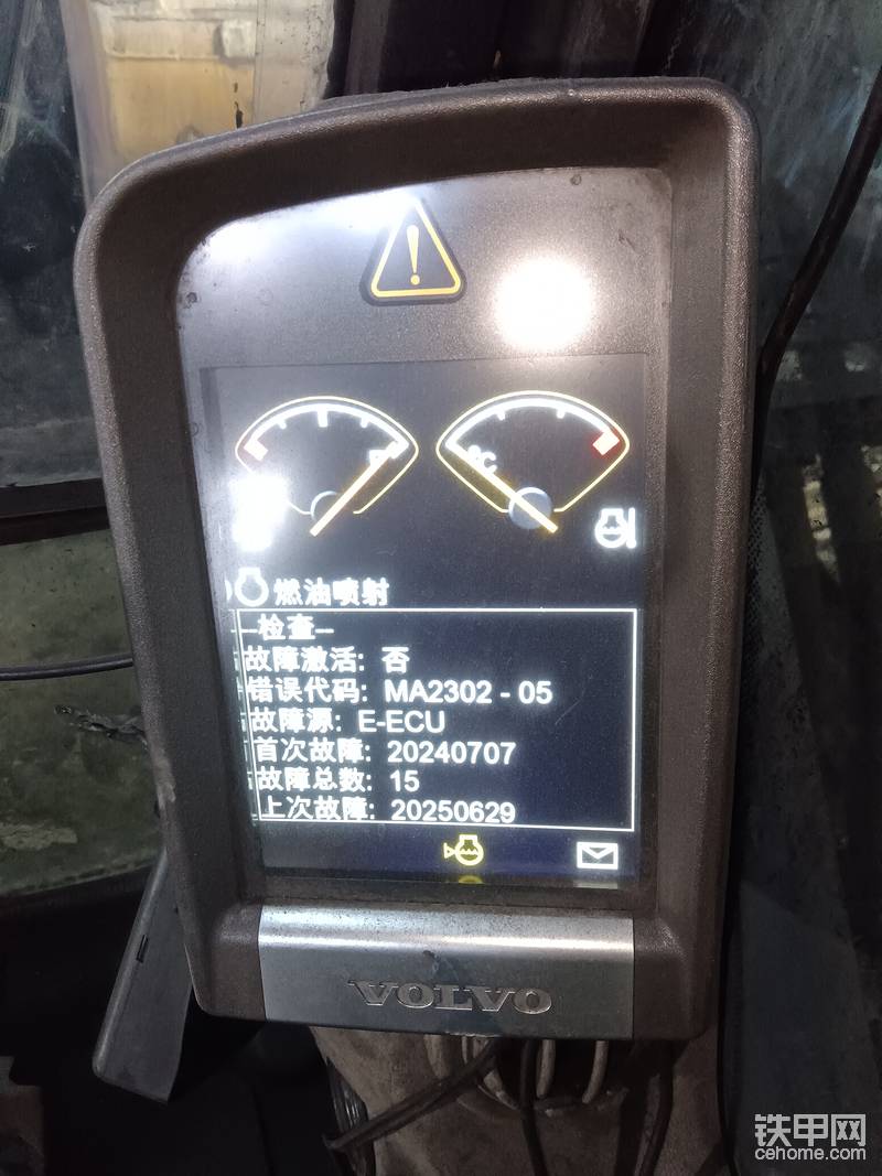

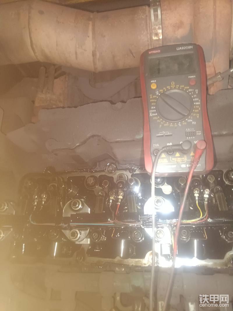

各位坛友大家好,很久没有跟大家分享修车经历了,今天就再来一帖。早上接到任务,一台沃尔沃350挖机报燃油喷射故障代码,无法干活了,到了修理车间,我上车调出故障码。
很熟悉的代码了。
很熟悉的代码了。
这个码是2缸喷油器故障。
低电流意味着,这个缸的电磁阀又烧了。
低电流意味着,这个缸的电磁阀又烧了。

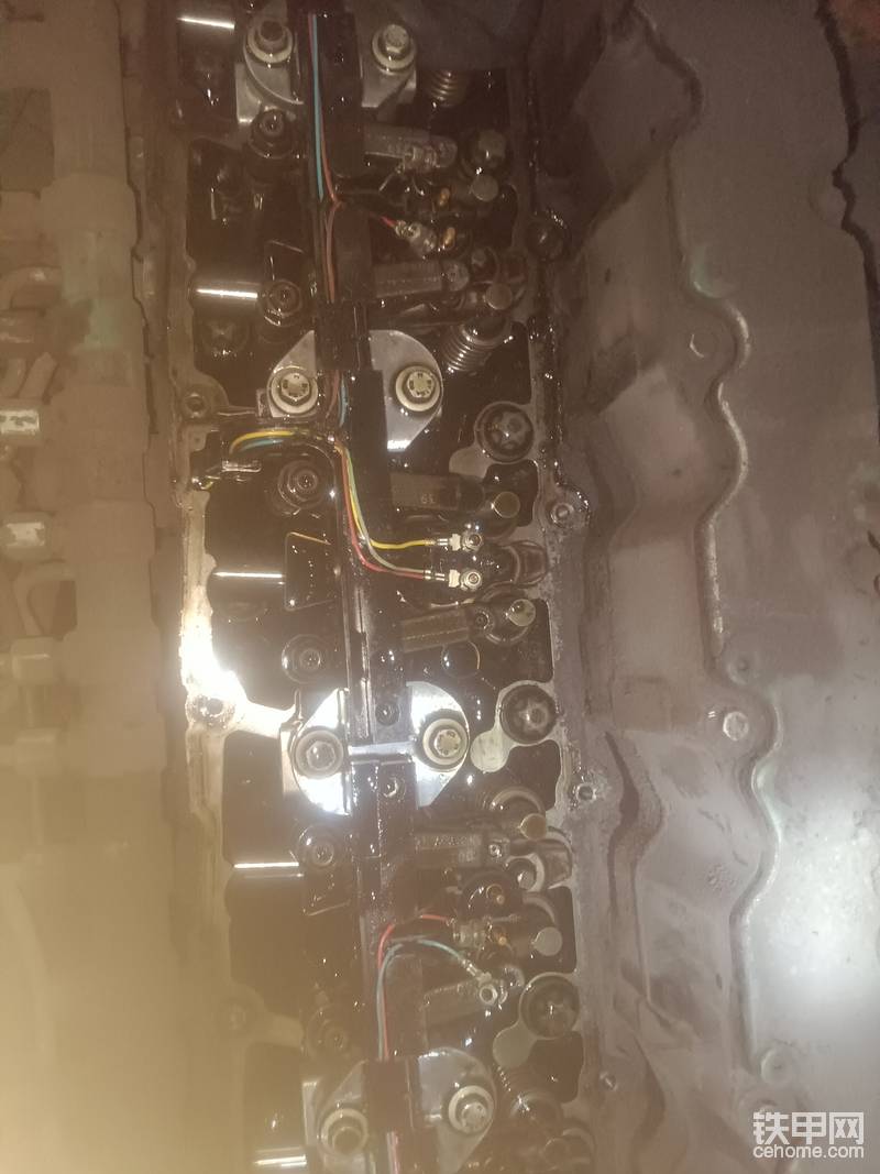

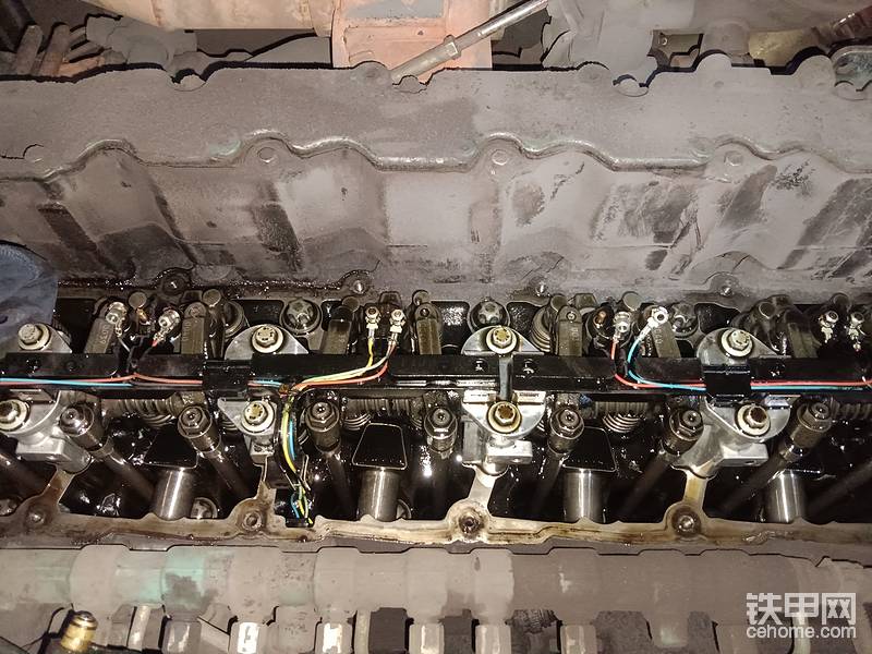

继续拆盖。
这是卡特330D2L,c7.1上的。
这是卡特330D2L,c7.1上的。
这是卡特330D2L,c7.1上的。
这是卡特330D2L,c7.1上的。

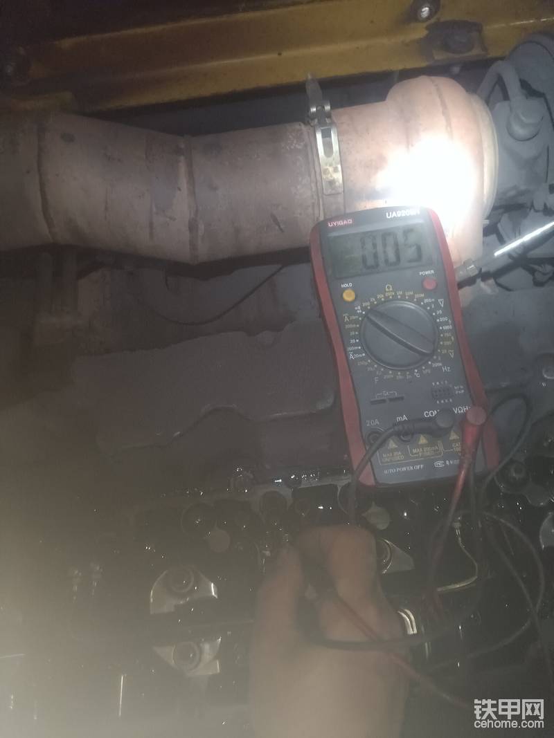

奇怪,线圈通啊。
二极管档,很低的压降。
二极管档,很低的压降。
测量这俩个缸的电线,表笔互相对调,数值一致。这说明线束到电脑没问题。

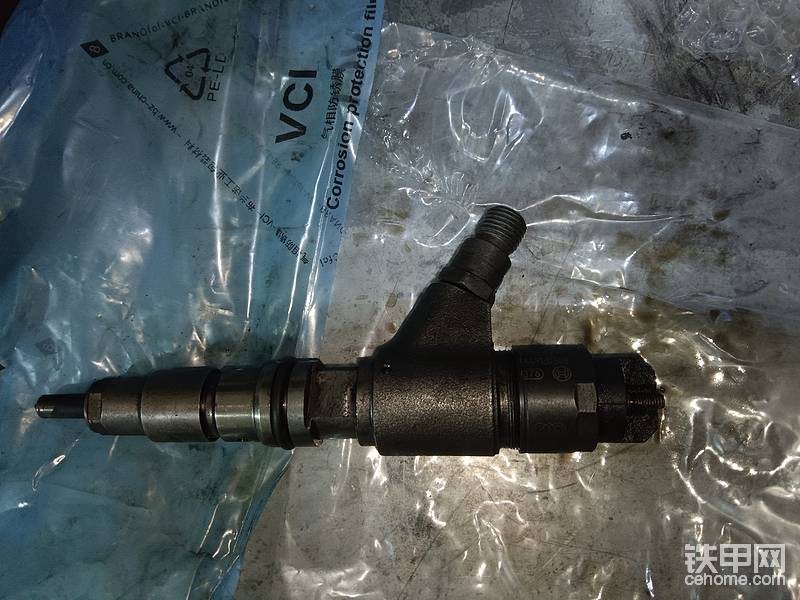

不管了,直接换喷油器。

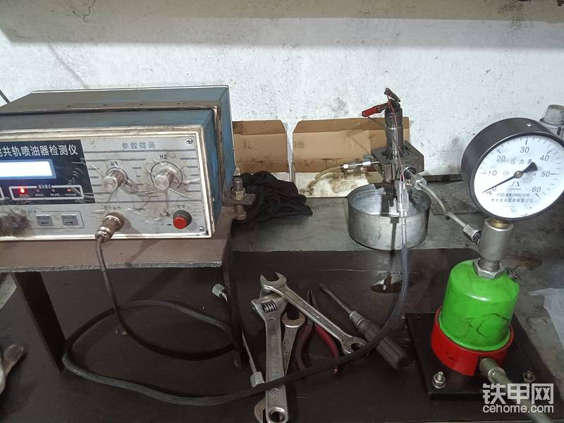

趁着徒弟上嘴子的空挡,我上工作室检查一下嘴子,以确保万无一失。
我自己做的简易实验台。
我自己做的简易实验台。
通电,给压力,并不喷油。
通电,给压力,并不喷油。
运行灯亮,不走电流。
运行灯亮,不走电流。
由此看来,用表测量不能说明一切,还需通电试才行。嘴子上完了,这车就好了。
试车的过程就不表了,在这里有几个问题我搞不懂,这款车为什么这么容易烧嘴子,线路也没看出毛病呀。有请论坛里的老师给解答一下,帮帮我,先谢谢了。还有一个故障代码很有意思,就是MA2301-07,MA2302-07MA230X-07等等。就是尾数是07的这个码,大概是这款车的一个特色吧。因为这个码,我换过电脑,扒过大线,没少费事。最后在一次偶然的机会,我才发现,(试分析)这个代码的意思就是某缸喷油器机械故障。其实这个机械故障是电脑猜的。如果这个缸的气门有问题,或者抱瓦,粘缸了它都报。从开始起机的前20分钟之内,电脑利用几分钟不断监测6个气缸的关闭与转速的关系,从中找到那个工作最不稳定的缸,从而报出MA230X-07这个码。并限制转速。还有一个方面是,当把电脑指定的这个喷油器更换完之后,这个码不会立即消失,而是在最初着机的20分钟之内的某个时间点,自动检测完之后满足要求,电脑才会解除限制,-07这个码不会起作用。以上如有说的不对的地方请维修同仁给予指正。当然这个故障代码的建立也算是一个锦上添花吧。但是却困扰了我很长时间。
