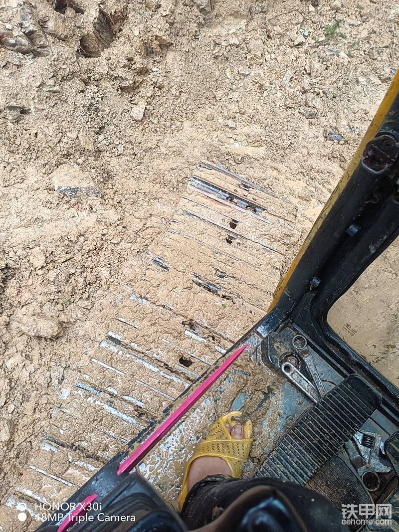

前几天下班时候开机子(机1,注:后面用机1机2来表示)回去放的过程中,由于下班了没想那么多过一段烂泥地时候听见“砰”一声,一看哦豁,一边链条掉出来了

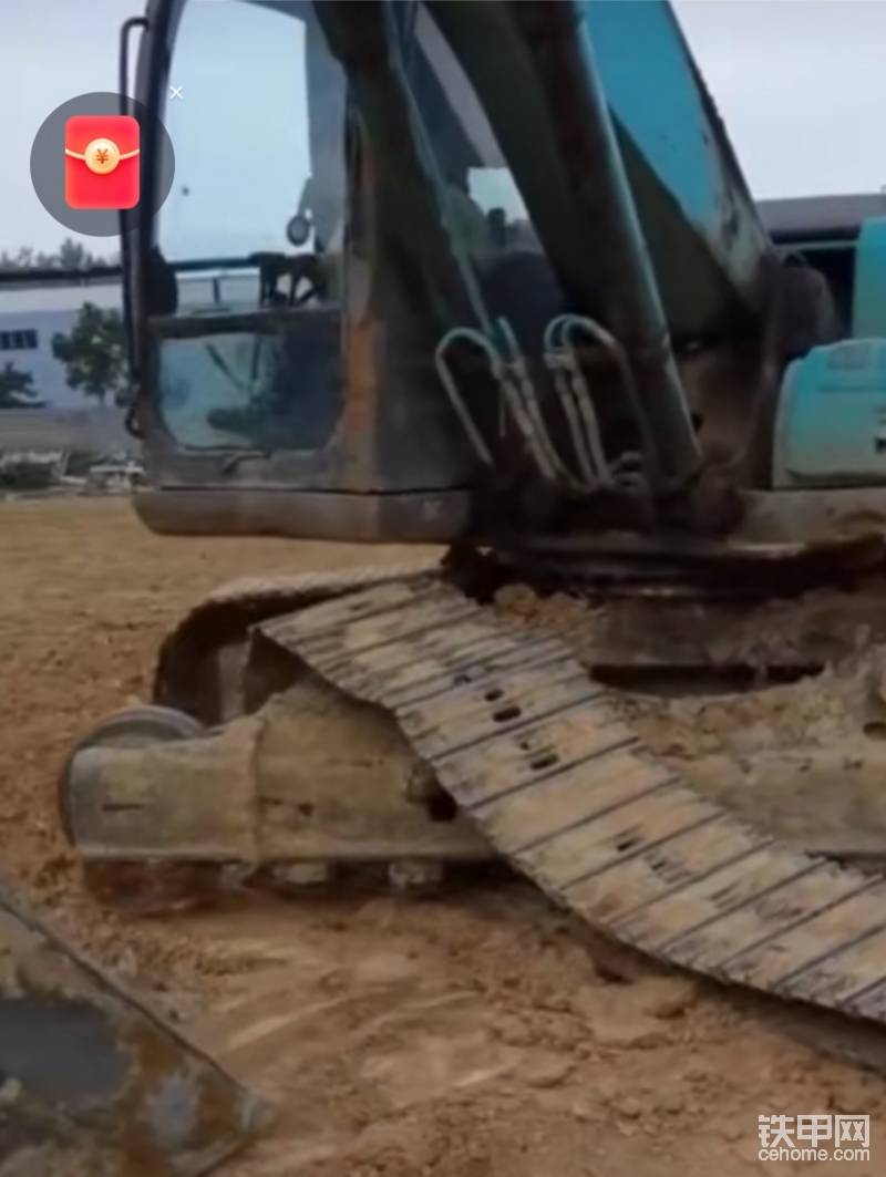

穿好后像这样,借用一下别人的图片
穿好后像这样,借用一下别人的图片

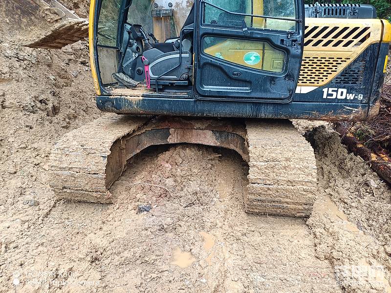

单边掉链子,小case啦。退出五六米这样。开始上链条。还是由于下班想着急了事。场地还是在烂泥地里。又听见“砰”的一声,另外一边也掉了,还真是天亮了还尿床。在烂泥地里有点轻微陷车,两边一掉直接动弹不得了。没办法了,喊另外一台机子(机2)来帮忙吧。要是场地好那么一丢丢也不至于要别人帮忙。另外一台过来了,搞了一下还是不行,搞得有一边全部掉出来了。不搞了明天拿工具来放黄油在弄吧

穿好后像这样,借用一下别人的图片
穿好后像这样,借用一下别人的图片
