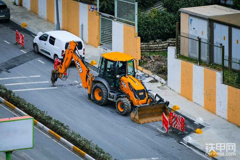

操作:稳停平地,履带对正推土铲压实;钎杆垂直(90度)紧贴目标击打,严禁空打、悬打、撬砸;从边缘开始,单点≤1分钟打不动即换点;监控油温>80℃暂停。保养:核心是润滑与氮压!每2小时向钎杆套注专用脂直至溢出(旋转钎杆),销轴润滑;每周查氮压(钎杆抵地),按手册标准(约14-16 Bar)用纯氮调整;每日开工前必紧所有螺栓(尤其夹板处);每日查钎杆(磨损/弯裂)、清污(重点套周)、查油管(鼓包漏油);勤换指定液压油及滤芯保超洁;磨损超限/损伤钎杆立即换;异响无力先查氮压/润滑/油路。严守规范保安全延寿命。
