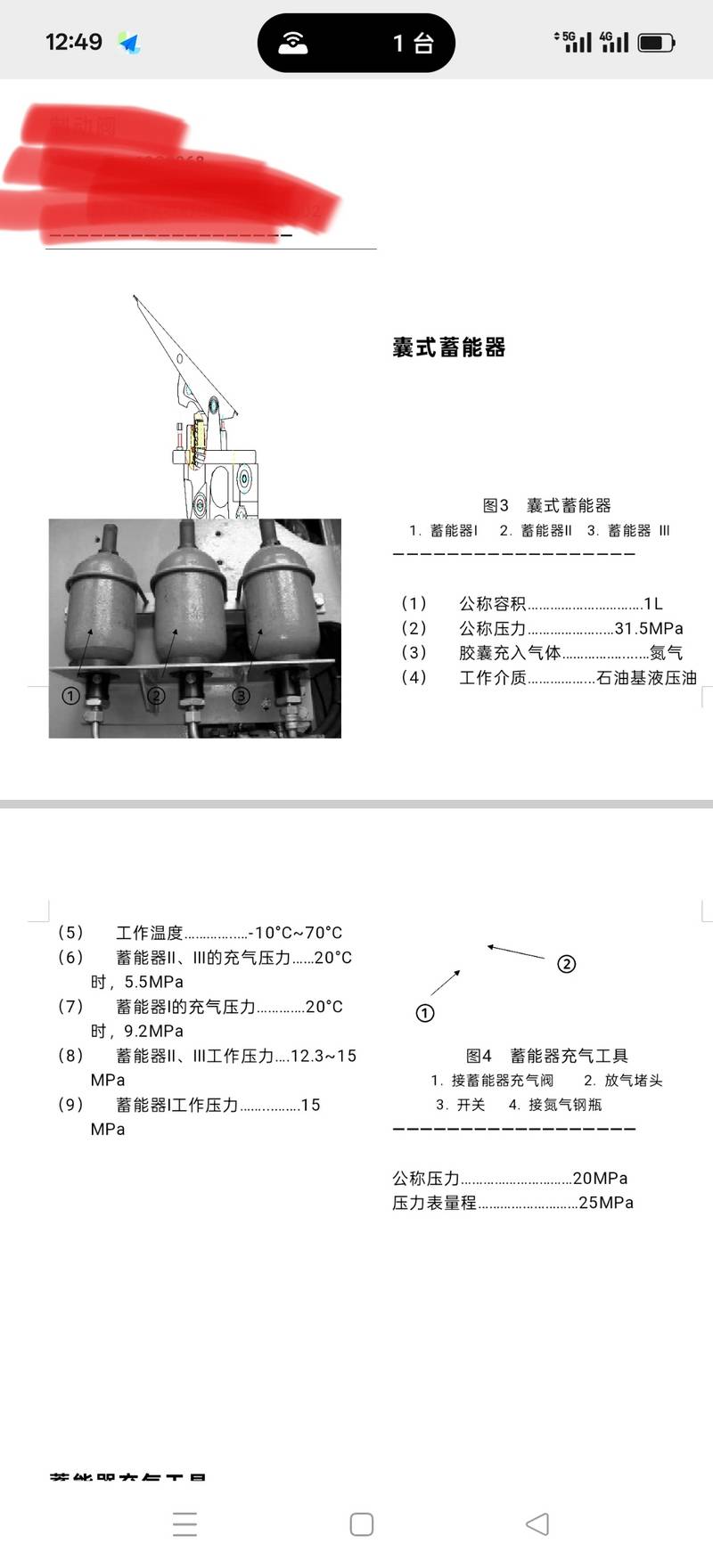

或者说,国产品牌的整套液压制动系统的各部分元件的设计寿命差太多,蓄能器部分的寿命远远不够

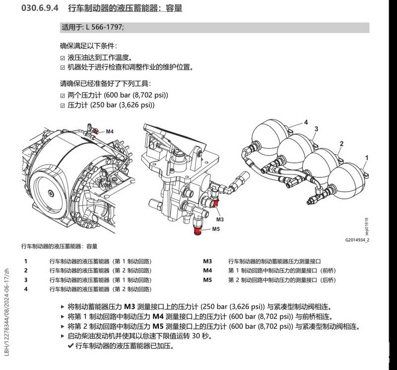

但是某德国品牌也采用了囊式蓄能器
