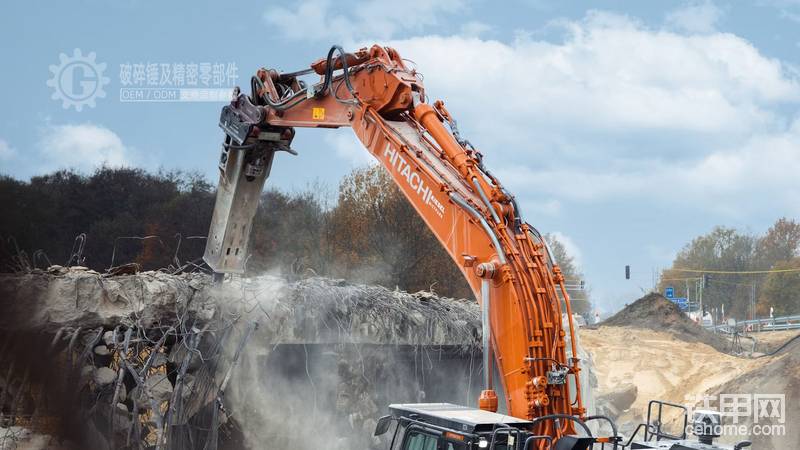

破碎锤(液压破碎锤)是一种常见的工程机械附件,主要用于拆除、破碎岩石、混凝土等坚硬物料。其核心零部件可分为以下几类:
