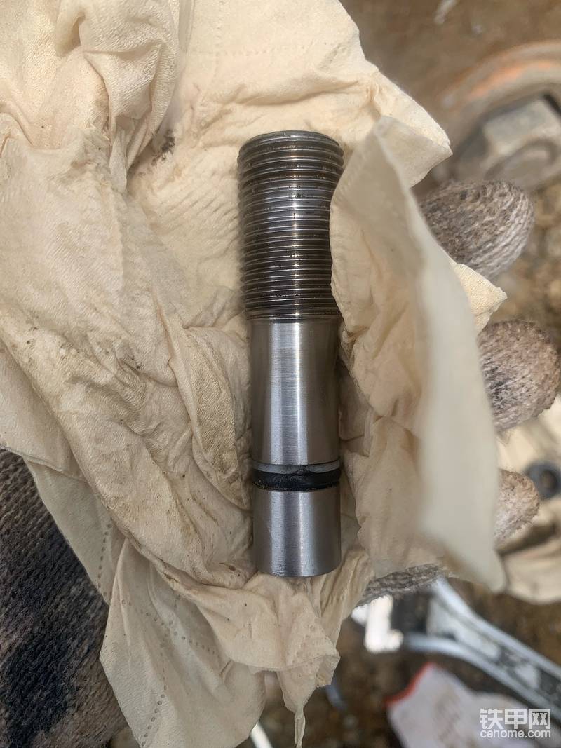

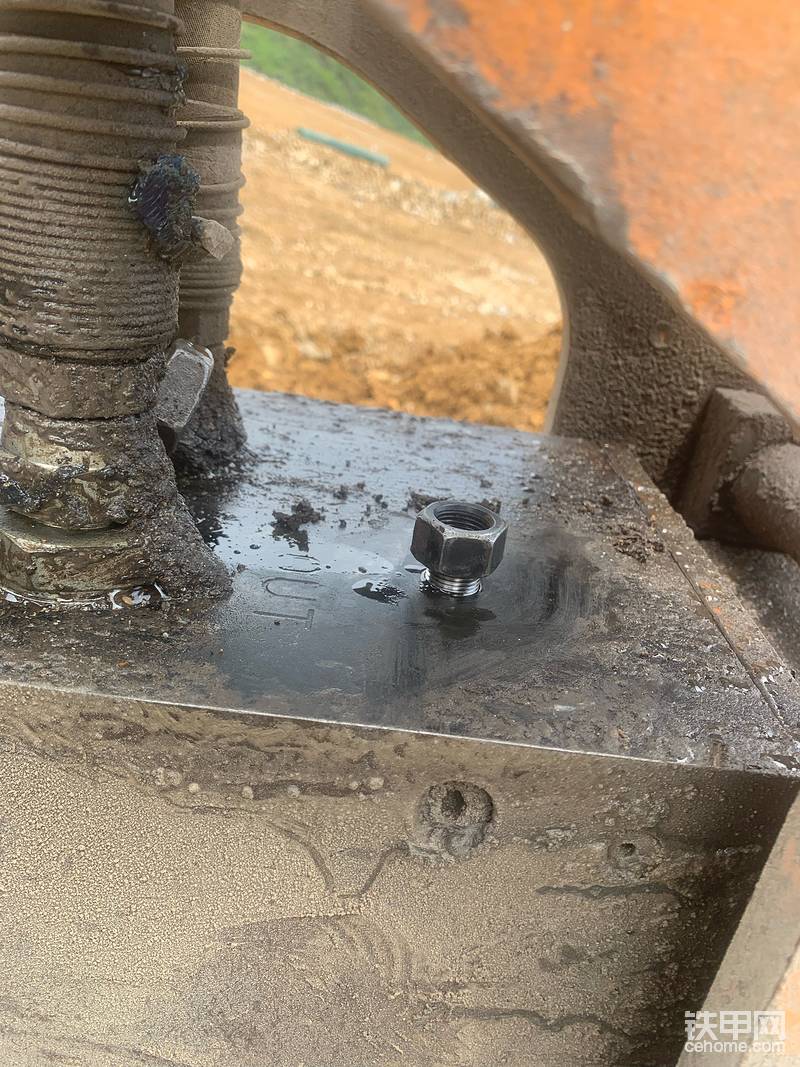

【经验分享】更换140破碎锤调频阀密封圈
1660777
2025-07-29

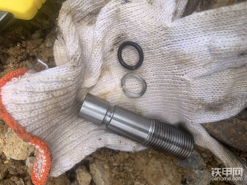

白垫片要装上不然用不住
回复(1)
1660777
2025-07-29
白垫片要装上不然用不住
回复(1)
我165也是调频螺丝漏油,白色垫片装不上,然后装两个黑色的,目前不见漏
回复
