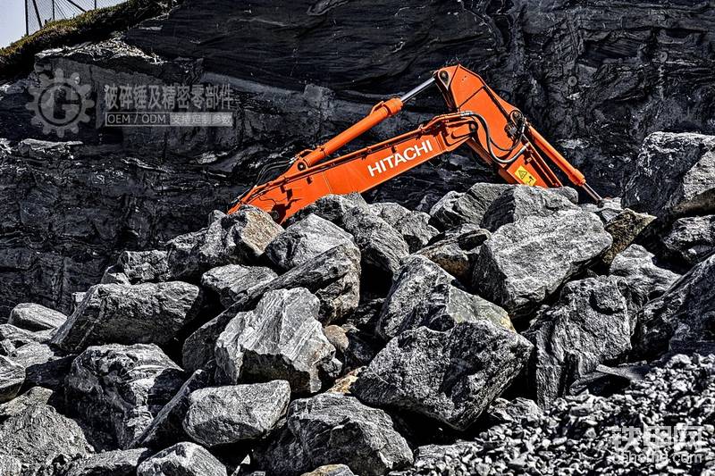

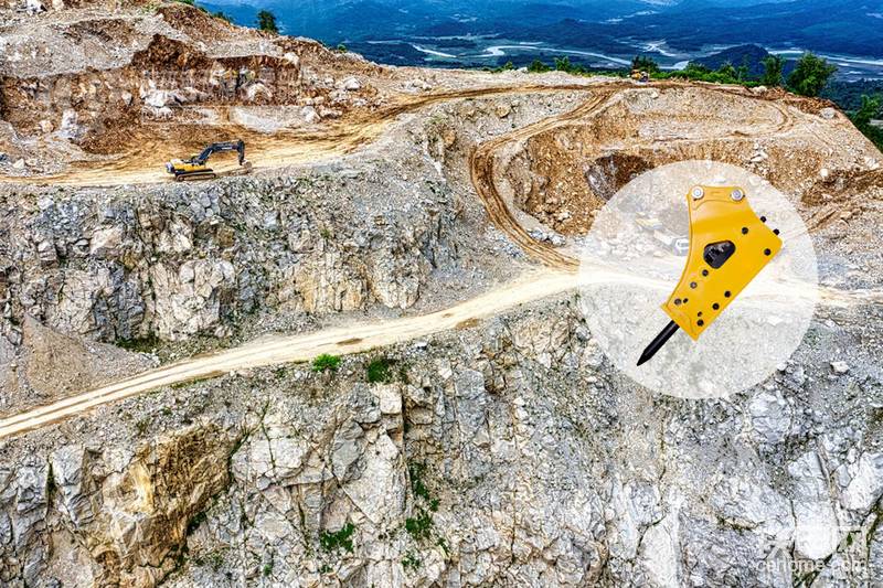

在矿山二次破碎作业中,液压破碎锤的应用需针对大块岩石的精细化处理进行专项优化。
一、设备选型硬性准则
1.冲击参数精准匹配
中等岩块处理(0.5~1立方米体积):选择冲击能在5,000至8,000焦耳范围内的高频型号,冲击频率需超过每分钟1,200次,实现快速碎裂。
超大岩块解体(体积>1.5立方米):必须采用冲击能≥10,000焦耳的低频高穿透设备,优先沿岩体天然裂隙面施力。
2.钎杆类型强制规范
花岗岩、石英岩等极硬岩:配用锥形合金钎杆,尖端硬度需达洛氏硬度58级以上。
层状砂岩或页岩:选用三角截面钎杆增强劈裂效应,禁止使用磨损超标的钝化钎杆。
关键禁令:一次破碎用大型锤体严禁用于二次作业(易导致过粉碎,引发粉尘超标及能耗浪费)。
