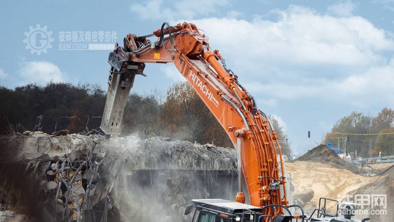

1. 建筑主体拆除
承重构件处理:
拆除梁柱时采用对称破碎法,从构件两端向中心推进,避免荷载失衡。对于厚度超过60厘米的墙体,执行分层破碎(每层≤30厘米),配合实时振动监测。
高精度拆除:
在管线密集区采用高频低能模式(1000次/分钟以上),配合定位系统误差控制在5厘米内。钢筋含量>3%的区域,优先使用加强型钎杆实施剪切破碎。
2. 特殊结构拆除
大体积混凝土基础:
采用阶梯式破碎工艺,形成45度以下坡面防止塌方。高强度混凝土(C80以上)需配合预钻孔释放应力。
复合结构处理:
钢混组合构件先切除外露钢构件,再对混凝土部分进行蜂窝状布点破碎,保护主体结构完整性。

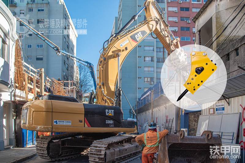

二、安全与环保关键技术
1. 振动控制技术
10米范围内:启用液压缓冲系统,将振动速度控制在5毫米/秒内
5米范围内:增加减震基座,振动速度降至2.5毫米/秒
文物建筑周边:采用主动对冲减震技术,振动速度≤1.5毫米/秒
2. 粉尘治理系统
高压水雾经超声波雾化后形成10微米级颗粒,通过环锤式喷头形成包围幕墙。配合风速感应器动态调节水量,确保作业区PM2.5浓度<35微克/立方米。
