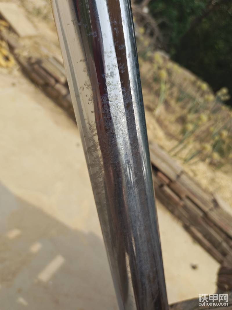

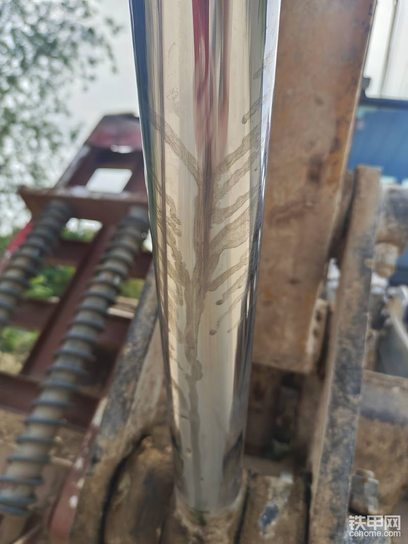

有影响,不然外面一层镀铬层不会花纹,但按要求处理后,问题不大。
manwang- 2025-05-30
我在CAT华东代理商扬州二手机基地做技术支持工作,主持过液压缸修复工作七年,对活塞杆修复的电刷镀修复,有一定的经验,根据你的情况,目前没有别的办法,只能先用大量的淡水冲洗活塞杆表面,保持其表面为接近中性值(用试纸检查),然后用手电钻夹着羊毛轮抛光活塞杆表面至无划手感觉,可保证基本不会对液压缸密封有损害,这只能是最好的结果,但肯定不会有原来那样好啦!
黄先生410 2025-05-29
还有,对挖机和油缸油封有影响吗?
回复(1)
应该没什么影响,只是草酸把外面的镀锌烧掉了
