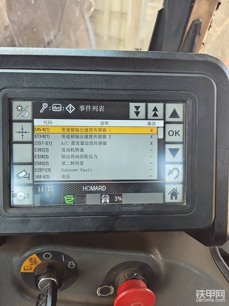

这玩意是能行驶的机器,千万注意安全啊!举升车厢,要固定好才能进行维修作业,前后轮要塞好!
回复(2)
manwang-
2025-05-27

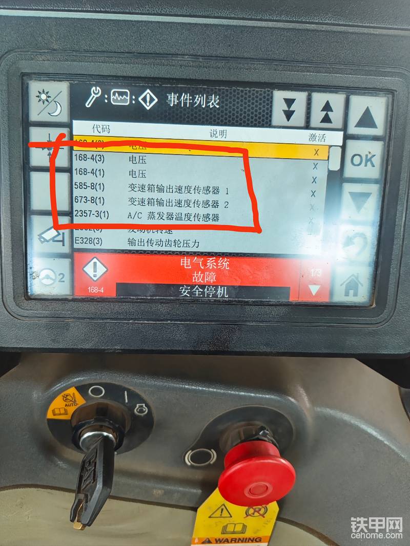

给你一个临时解决问题的办法,去拆一台完好的绞卡的整机ECM,把这台机器的ECM换上,就能判断出故障部位啦!
manwang-
2025-05-27
卡车的ET插头,跟挖掘机的不一样,不知你买的是哪种ET?估计是山寨版,但一定要卡车插头,小的那种才能接上绞卡。
manwang-
2025-05-26

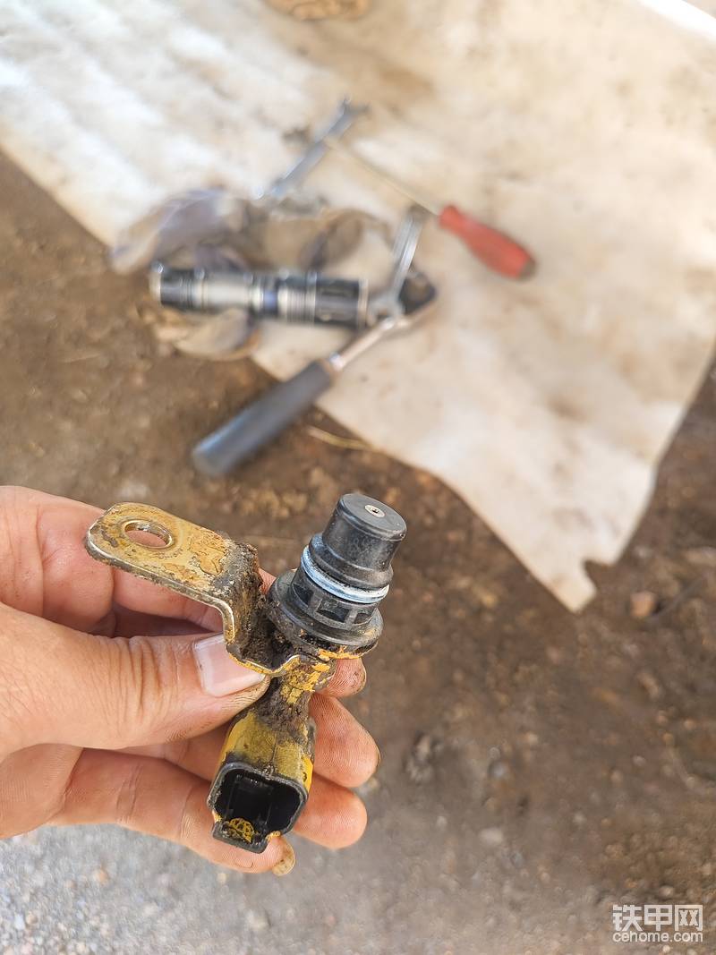

再告诉你,维修检查这玩意儿,需要CAT提供的ET,否则你无法测试。
manwang-
2025-05-26
CAT代理商提供全部服务,只要你支付服务费用和零件费。不愿多花钱,再找我, 我这里也不是免费,那些资料,需要去工厂购买。明确告诉你,传感器不一定失效,那玩意动辄上千元。我在CAT代理商做技术工作23年,现在已经退休。
