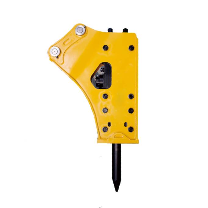

液压破碎锤与挖掘机吨位匹配全指南
将军机械集团 2025-05-25
1512 1
一、按作业规模与设备适配
1.小型道路修补(市政维护/小范围修复)
适配挖机吨位:4~8吨
推荐参数:
钎杆直径:53~70mm
打击能量:500~1,500J
流量需求:25~40L/min
适用场景:人行道修补、管线开挖、小面积混凝土破碎,需轻便灵活。
2.中型道路修复(主干道/桥梁修补)
适配挖机吨位:8~20吨
推荐参数:
钎杆直径:75~135mm
打击能量:1,500~5,000J
流量需求:80~180L/min
适用场景:大面积水泥路面破碎、路基夯实,需兼顾效率与精准控制。
3.大型道路重建(高速公路/重型路基处理)
适配挖机吨位:20~50吨
推荐参数:
钎杆直径:140~175mm
打击能量:5,000~8,000J
流量需求:200~300L/min
适用场景:硬岩层破碎、深层路基开挖,需高冲击能与持续作业能力。
二、按功能特性选择
1.静音与低振动型
技术要求:
噪音控制:≤75dB(A)
减震设计:缓冲空气垫或磁悬浮减震系统
适用场景:居民区、医院周边等敏感区域,减少扰民。
2.高效节能型
技术要求:
智能变频技术:根据岩层硬度自动调节冲击频率
能量回收系统:减少液压能耗20%~30%
适用场景:长时间连续作业,降低燃油成本。
3.多功能适配型
技术要求:
预装液压配管:无需改装直接安装,适配多品牌挖机
模块化快拆结构:快速切换破碎锤与其他属具
适用场景:需频繁切换作业模式的复合工程。
三、特殊环境应对选型
1.低温/冻土环境
技术要求:
低温液压油适配:支持-30℃启动
防冻裂密封件:氢化丁*橡胶(HNBR)材质
适用场景:北方冬季道路修复、冻土层处理。
2.高粉尘/潮湿环境
技术要求:
防尘密封设计:IP67防护等级
防腐涂层:纳米镀层或环氧树脂处理
适用场景:沿海道路、多雨地区施工。
四、关键参数验证
1.液压系统匹配
流量匹配:破碎锤需求流量 ≤ 挖机最大流量的80%
压力范围:160~190bar,与挖机备用阀压力偏差<10%。
2.安全与耐用性
防护结构:前窗防护网、强化型斗杆
维护周期:每50小时检查销轴磨损,每500小时更换滤芯。
五、选型误区规避
避免“小马拉大车”:过大的破碎锤会导致液压系统过热,缩短设备寿命。
拒绝低效空打:空打频率过高易损坏钎杆和活塞,规范操作角度(85°~95°)。
通过以上选型策略,可显著提升道路修复效率(实测提升30%~50%),并延长设备使用寿命。具体参数需结合现场工况与设备手册调整,建议优先选择支持定制化服务的供应商。
