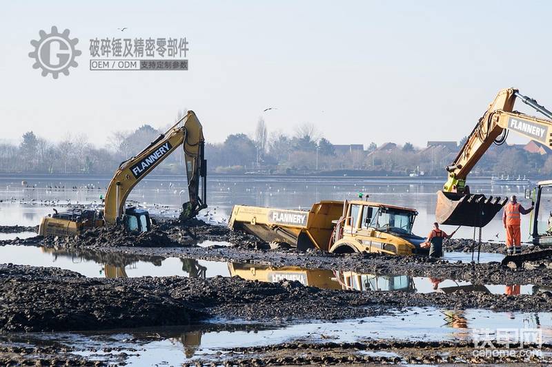

四、暴雨/洪水天气
1.日常养护要点
电气系统升级IP67防护等级
液压油箱加装防水透气阀
润滑点注入防水润滑脂
每日检查各排水孔畅通
2.使用注意事项
涉水深度不超过设备设计值(通常≤500mm)
作业时保持设备处于地势较高位置
每小时检查液压油含水量(>0.05%需处理)
雷暴天气立即停止作业
3.应急处理
设备进水后执行"三级排水"程序:
① 立即停机断电
② 排出油箱底部积水
③ 专业烘干处理
电气短路时使用兆欧表检测绝缘
