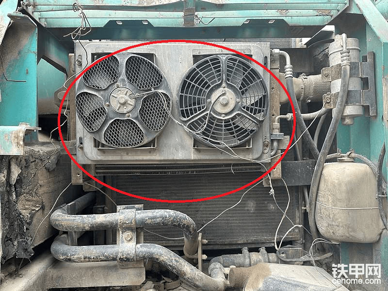

  加风扇,如图,有的同仁,为了解决开空调时,发动机温度上升较快甚至超限的问题,给空调散热器【冷凝器】加上风扇,加大通过散热器空气流量来增加冷凝器的效率,初心是好的,但是,效果不一定好:可以看看附图,这增加的散热器【冷凝器】几乎挡住了原来的发动机散热器2/3,造成冷却流动的空气受阻,那发动机温度,能低吗?有甲友说过,我这机器,一开空调就高温,你这就需要检查相关部位:是风扇打滑?还是散热器堵塞?
  还有,设计师在设计机器的时候,已经计算了需要多少流量的空气,风压,风速都计算好了,你加上去个散热器,岂不是画蛇添足?
给大家一个粗略的系数,正常情况下,工程机械的发动机冷却风扇的驱动功率,一般是发动机总功率的5--8%,与车用机的不同是,车用机有迎风冷却的条件,而工程机械几乎没有!所以,工程机械的冷却功率,只能更大!你想想,你加上的那两个电风扇,几十W一个,够干嘛?

第三个案例,检查是否通风部位是否堵塞?是否通风能力不足?我已经看到原来的机主已经把迎风处打了不少的胶体,但是没有找到故障原因;
