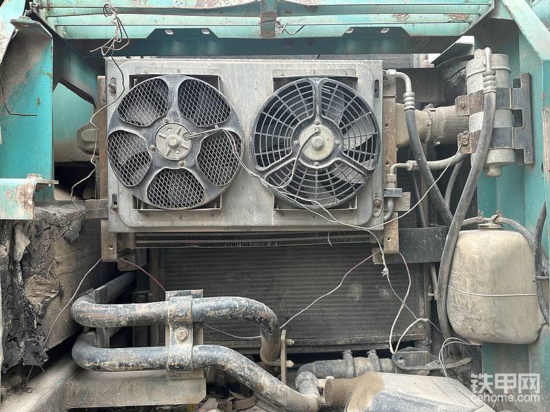

八,不要在散热器迎风面上增加阻力,尤其安装附加散热部件。那些所谓电散热器,几十W的功率,想解决散热不良吗?
