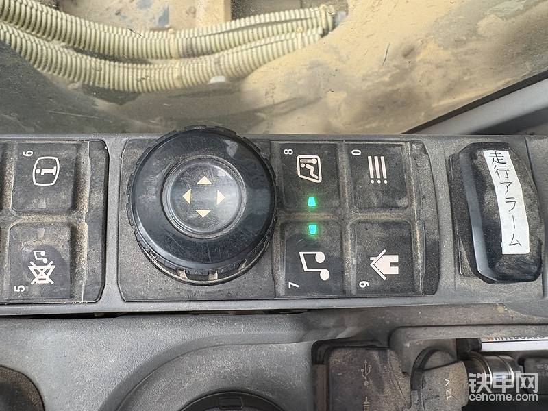

卡特触摸屏自己乱按怎么解决?有大神指点一
小票友—kenki FAN
2025-08-29
果然,不过如果你要输密码的话,左手按着屏幕任意一个地方,右手用转轮输入就行了。而且这东西开一段时间就会热起来,届时乱按的现象就会缓解
挖机触摸屏
2025-08-29
需要更换触摸屏
