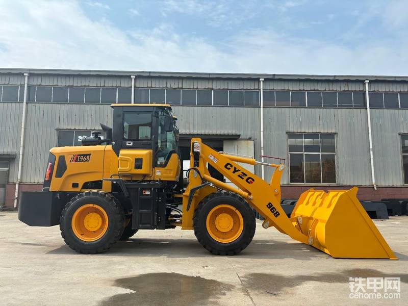

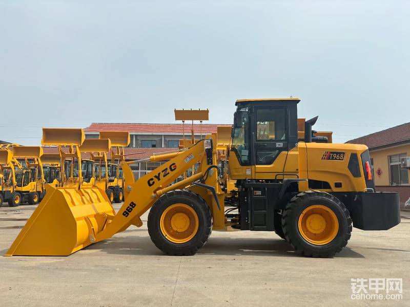

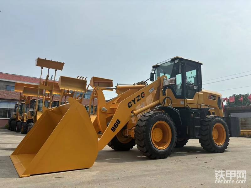

朝阳重工装载机操作流程
1)操作人员在进行驾驶与作业之前,应熟知装载机的各种性能、结构、技术保养、操作方法、并按规定进行操作。
2)除驾驶室外,机上其他地方严禁乘人。
3)向车内卸料时必须将铲斗提升到不会触及车箱档板的高度,严防铲斗碰车箱,严禁将铲斗从汽车驾驶室顶上越过。
4)下坡时采用自动减速,不可踩离合器踏板,以防切断动力发生溜车事故。
5)装载机涉水后应立即停机检查,如发现因浸水造成制动失灵,则应进行连续制动,利用发热排除制动片内的水分,以尽快使制动器恢复正常。
6)装载机工作时,正前方不许站人,行车过程中,铲斗不许载人。
7)工作时,铲臂下面严禁站人,禁止无关人员和其他机械在此工作和通行。
8)严禁采用高速档作业。
9)操作人员离开驾驶位置时,必须将铲斗落地,发动机熄火,切断电源。
