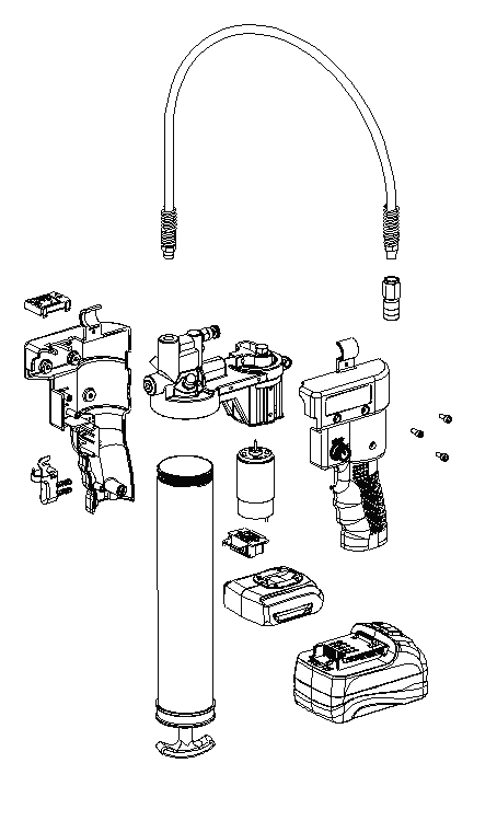

电动黄油枪替代手动黄油枪是大势所趋,手动黄油枪费时费力,夏天冬天司机都不愿意打黄油,会对设备造成损坏,下面我详细介绍一下其工作原理:
1. 动力锂电池带动直流马达,来驱动行星齿轮减速机构;
2. 三级行星齿轮传动到曲柄连杆机构,通过曲柄连杆机构转动转换为平动;
3. 曲柄连杆机构带动柱塞沿着柱塞孔做往复直线运动;
4. 柱塞前行时,推动油脂打开单向阀,油脂被挤出泵体;
5. 柱塞回程时,单向阀自动关闭,柱塞孔内会再次充满黄油;
6. 柱塞再次往前运动,推动油脂向,单向阀打开,油脂被再次推出泵体;如此往复循环,油脂就不断被挤出泵体;
7. 被挤出泵体的油脂充满软管后,通过平油头进入设备的油路。
8. 平油头的四爪随着压力的增加,对设备上的黄油嘴的抓紧力越大;
电动黄油枪工作原理爆炸图
电动黄油枪工作原理爆炸图
