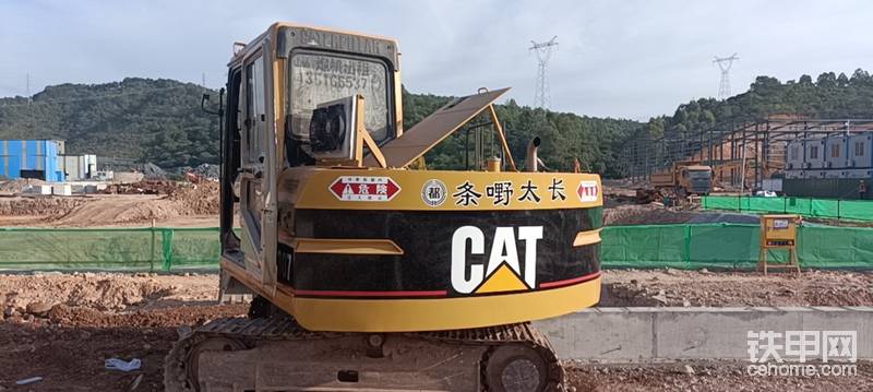

卡特311c,两个操作手柄硬邦邦的,而且

手柄硬检测先导压力

manwang-
2024-08-02
检查先导系统回油滤芯堵塞情况,其余的,需要现场判断,你说的不一定对,而且,这机器也得二十多年了,不然,你照着AI给你的指点看看?
