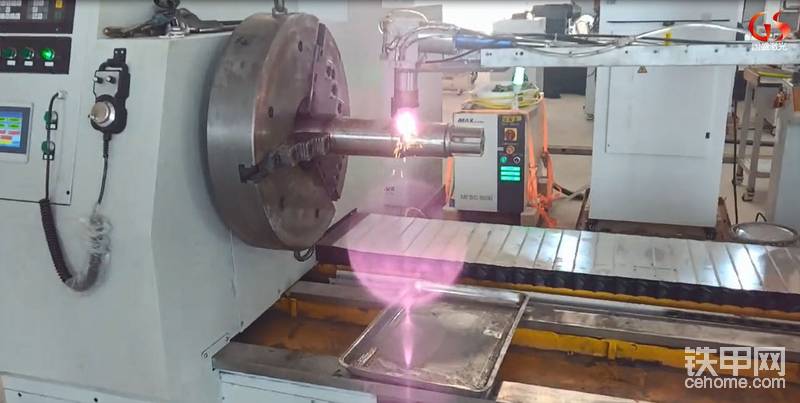

浆粥泵作为工业流体处理中不可或缺的设备,其性能的稳定性和耐久性直接关系到生产效率和安全性。在长期的运行过程中,浆粥泵的长轴往往因为受到物料磨损、腐蚀等因素的影响,导致表面损伤,进而影响泵的整体性能。激光熔覆加工技术的应运而生,解决了这个问题,成为修复和强化浆粥泵长轴的理想选择。

  1、 前期准备:对浆粥泵长轴进行清洗、除锈和打磨等预处理工作,以确保熔覆层与基材之间的结合质量。同时,根据实际需求选择合适的熔覆材料和工艺参数。
  2、 熔覆层设计:根据浆粥泵长轴的损伤情况和性能要求,设计合理的熔覆层结构和成分。这包括确定熔覆层的厚度、形状和分布等参数。
  3、 激光熔覆加工:将熔覆材料放置在浆粥泵长轴表面,利用高能激光束进行加热和熔化。在激光束的作用下,熔覆材料迅速熔化并与基材形成冶金结合。通过控制激光束的移动速度和功率等参数,实现对熔覆层的精确控制。
  4、 后处理:对熔覆后的浆粥泵长轴进行冷却、打磨和检测等后处理工作。这包括去除多余的熔覆材料和毛刺等缺陷,以及对熔覆层进行硬度、耐磨性和耐腐蚀性等性能检测。
