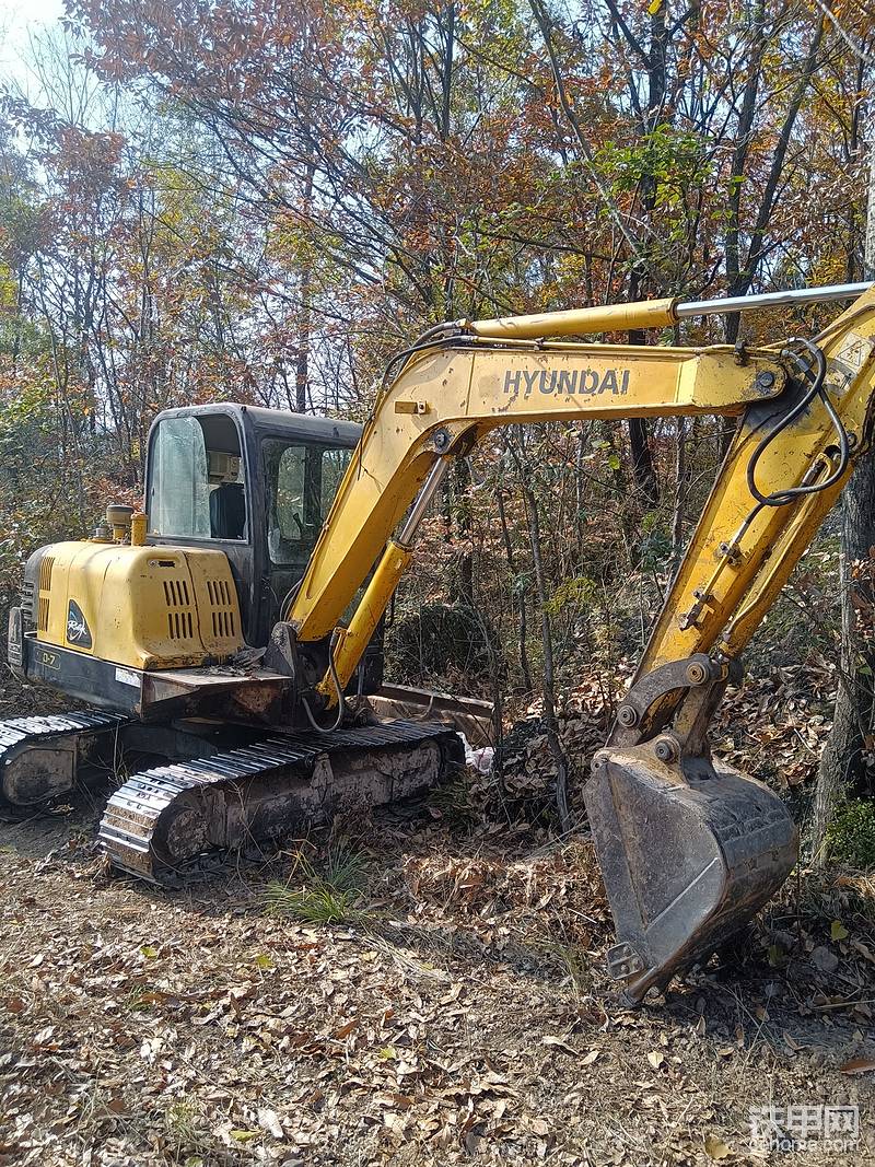

推土板正常就不是小泵的问题,你直接换炮(旋转溢流阀哪边慢换哪边,推土板没压力就换行走下的主炮),这挖机也不可能和数据搭边。

破碎锤抓木器V:DG01899 2024-03-20
流量压力问题
回复(2)
manwang- 2024-03-20
严重同意以上观点!需要按照原厂要求,检测泵及马达的回油量,再做判断。
卡马苏 2024-03-19
齿轮泵流量没有主泵大,说明马达也有问题
又但是,很少有人知道这回油流量咋测?哈哈哈,小机器,本来就没有人关注维修工艺,维修费越低,越是糊弄。
回复
就是工作流量没法检测,据我所知,路边游击队的修理厂,没有一个具备便携流量计!但是回油流量可测。
