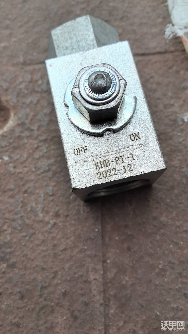

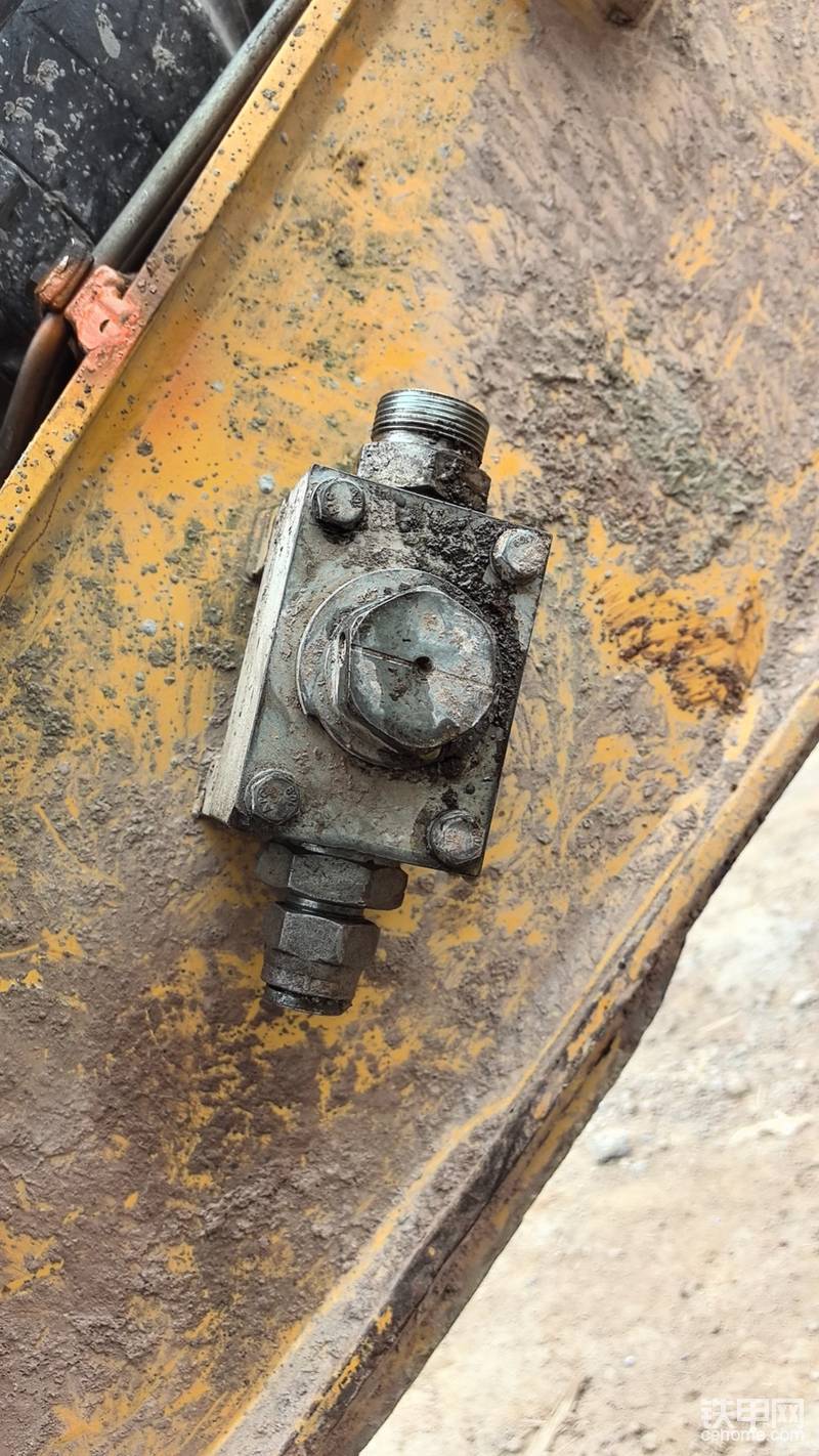

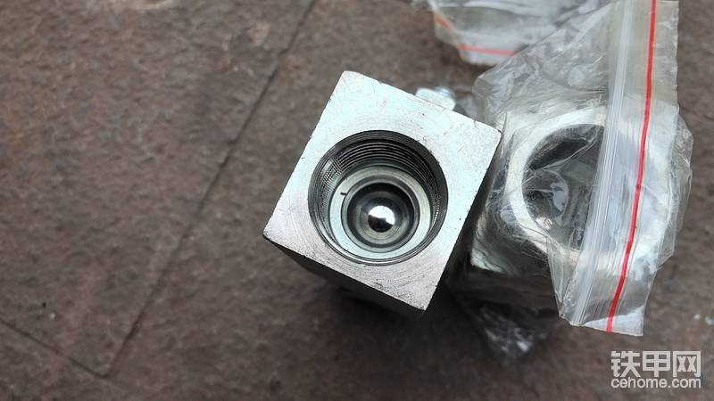

闲来无事,早就想把三一破碎锤管闸阀改掉,原车的是闸阀,闸阀百分之百的都会内漏,每次拆堵头里面都会有液压油,几年来想了好多办法都行不通,最近想到改装方法
这个就是原装闸阀,没有不内漏的,
这个就是原装闸阀,没有不内漏的,

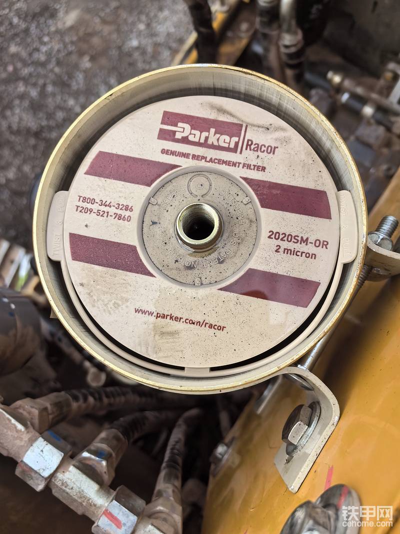

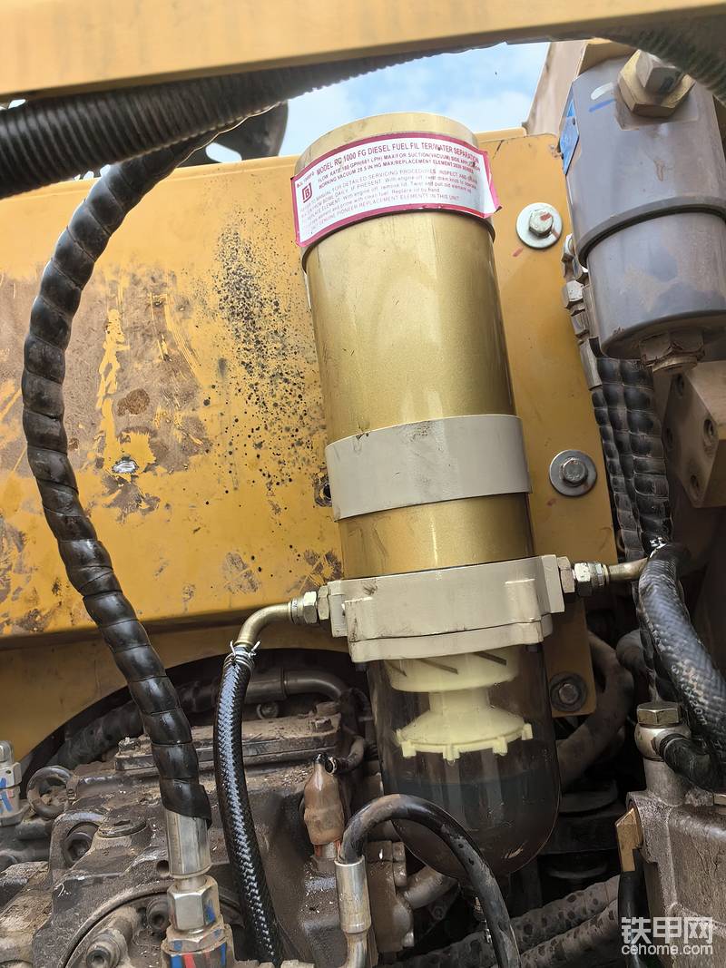

滤芯用的正宗派克滤芯,2微米过滤精度,这种最大号比小的就贵10块钱,寿命比小的长不知道多少倍,成本算下来就非常低

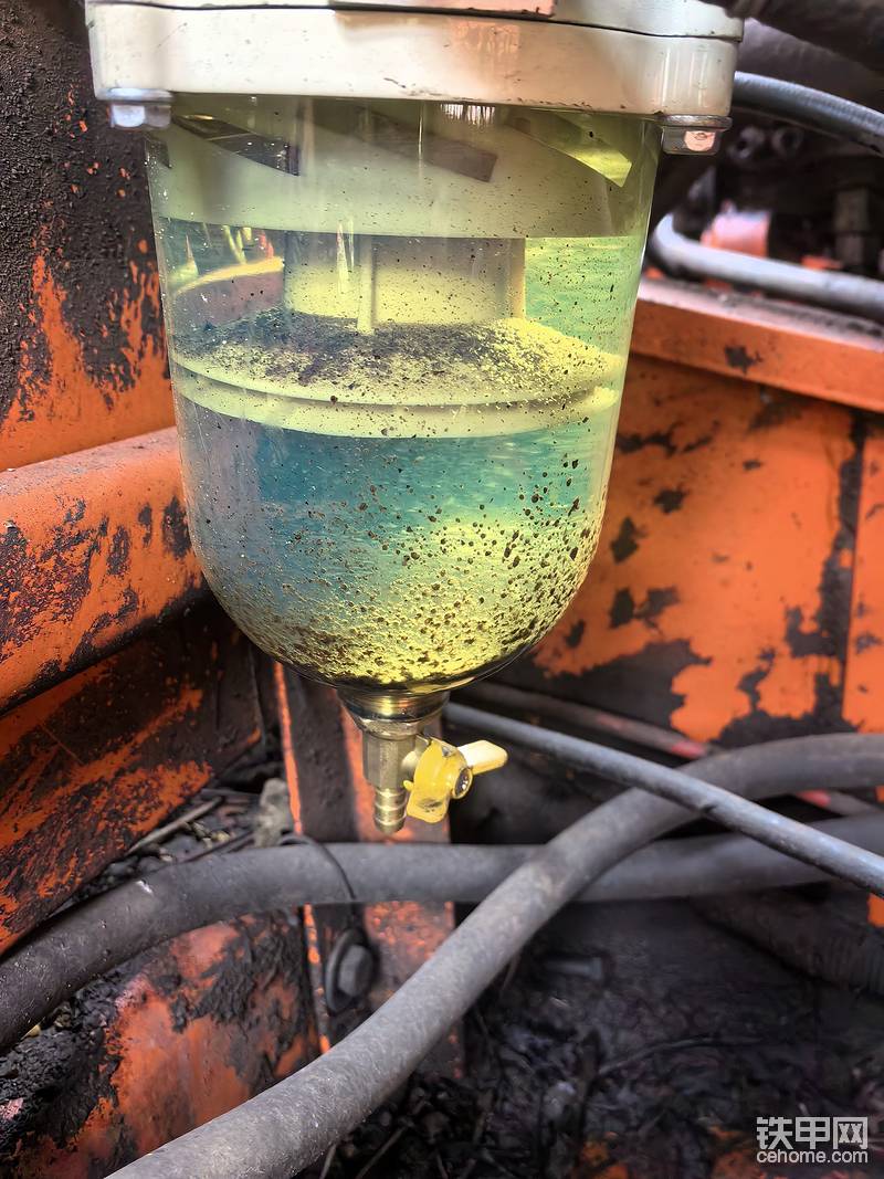

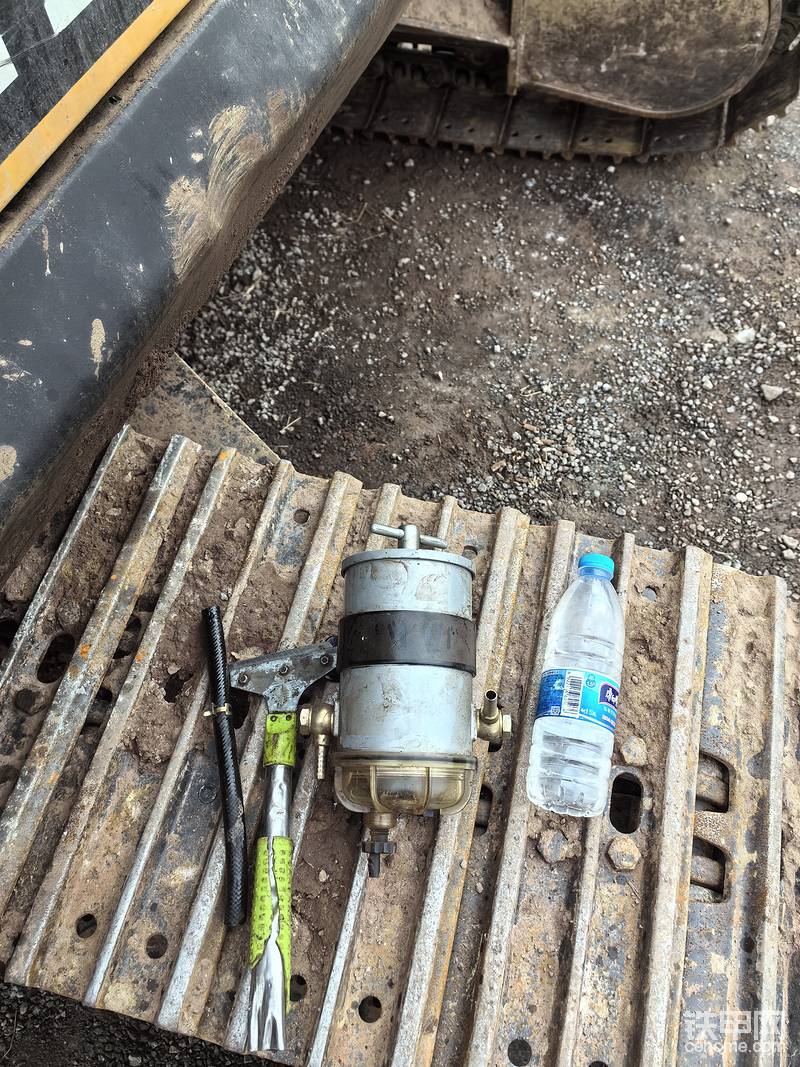

这个是我去年改的,沉淀杂质和水份,一次性能装1升的水,延长保养周期

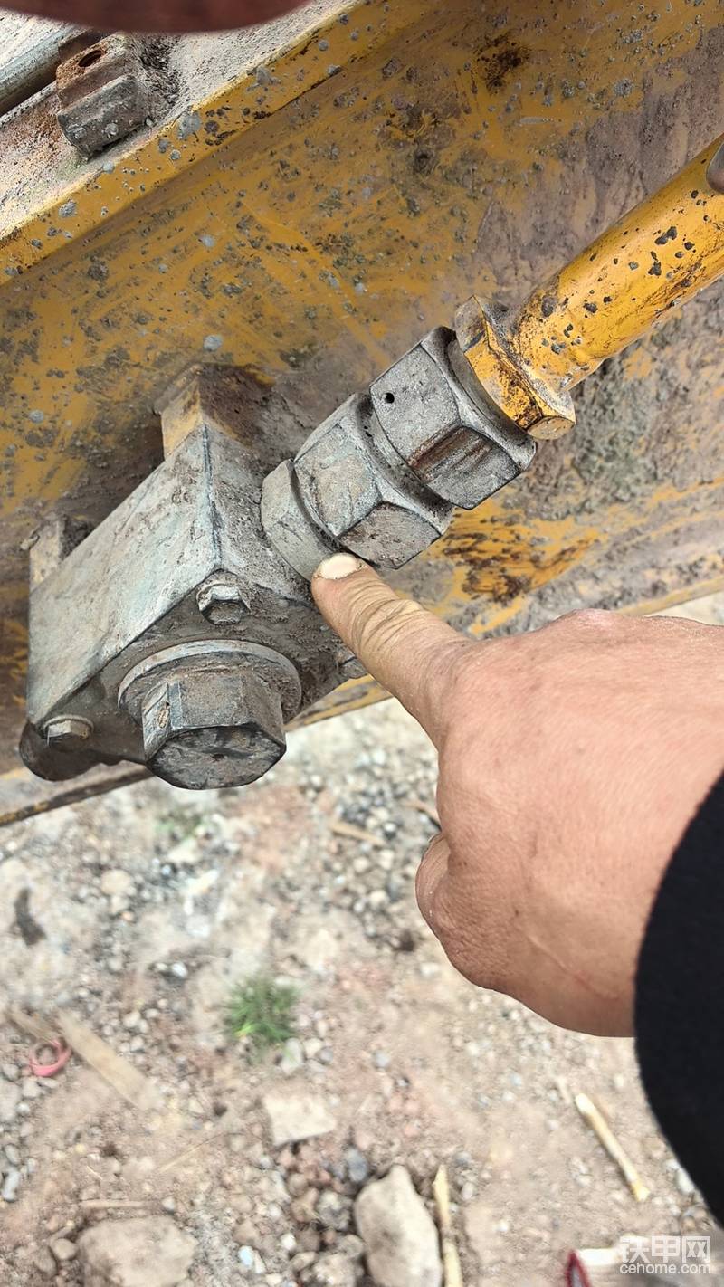

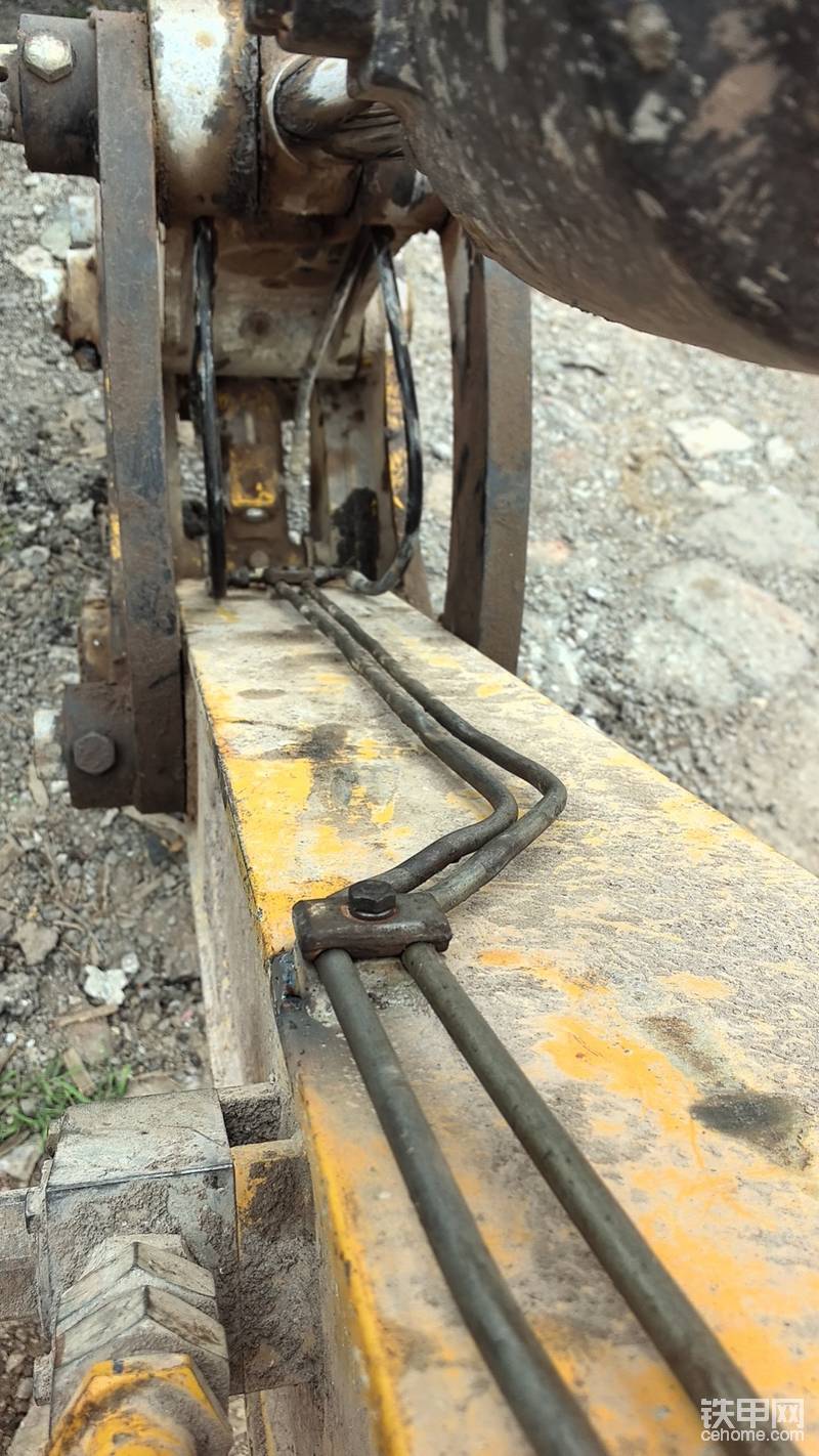

第二个优化改装的是快手连接器小臂铁管,以前有不足的地方进行优化处理,让以前碰着的地方,现在不能碰着

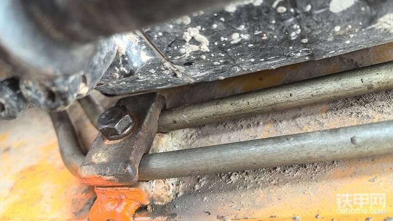

在也不会碰着了,巴适
在也不会碰着了,巴适

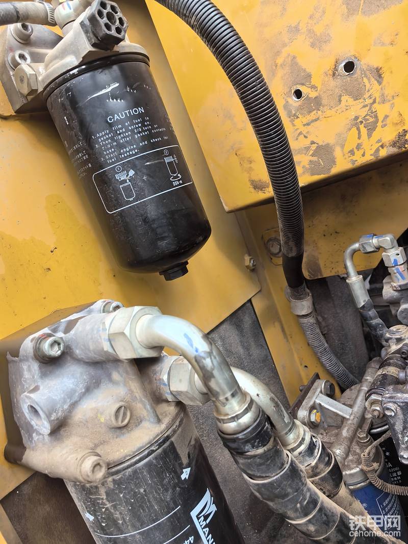

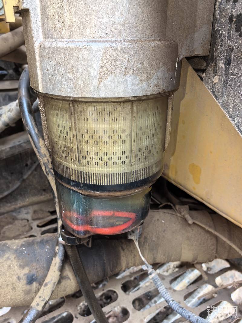

最后说一下,很多认为加装柴油滤芯会影响动力,正确的安装是不会影响动力的,特别是电喷发动机,如果滤芯有堵塞,电脑会检测出实际供油量小于理论供油量,发动机会报警,严重的时候会熄火,以前质保期内,每次售后来做保养,看见我原车油水分离器滤芯颜色都没有变,只能摇摇头说不用换,
