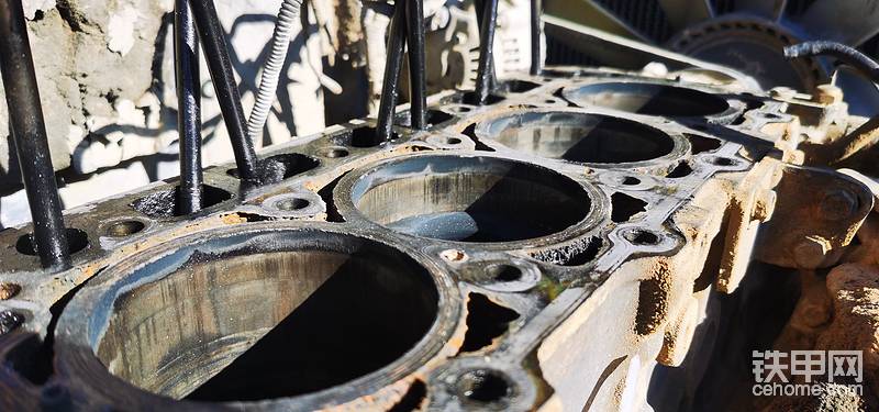

自打买了挖掘机,慢慢的什么东西都想着自己动手弄。渐渐的从挖掘机司机转换成修挖掘机的了,虽然懂得不多,但是享受这个过程,说到底还是钱逼的!和大家共同探讨一下!向各位维修大佬求教!
目前缸盖都拿下来了!在用砂纸打磨!缸桶还没打磨!

还没有打磨。呲垫子半年了。一直没弄,每天加水。一天消耗大约4矿水瓶把。
那几个竖着的铁棒还不知道怎么安装,拿了一下。有点磁力。

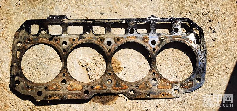

缸垫没有看到明显的裂纹还缺角!但是还是缺水。
