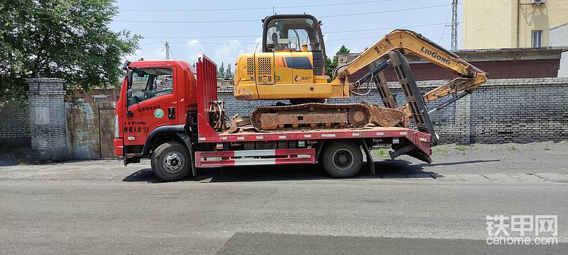

帅不帅大运配柳工

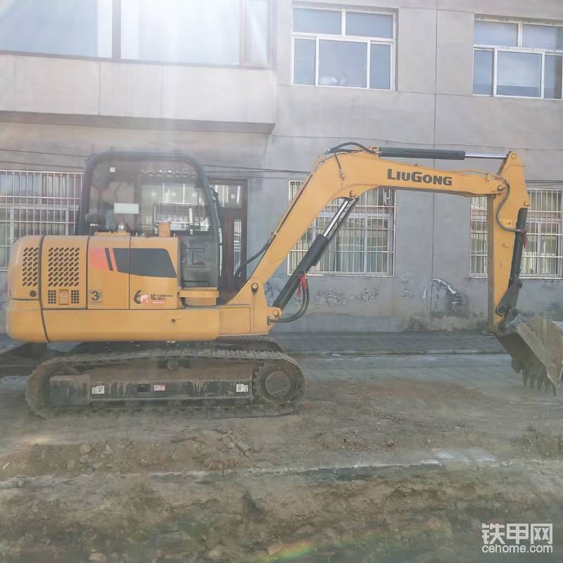

对于柳工的优缺点呢,我只表达我自己对它的认知,我这款柳工9055E,当时搭载的是进口洋马4TNV94的发动机,因为当时同级别的车已经用国产洋马了,,操作性真是性能小飞机,动作连贯性,动作协调性调校的还是相当到位了,最起码那家伙是指哪打哪,用老年人说,这家伙真聪敏,听话,不像有些车型调校不好,动作连贯性不好,跟个骡子一样,控制不了,这点我比较喜欢柳工,油耗方面,我自己开,一个小时3升左右,相比较三一,还是省油的,毕竟现在内卷这么狂的时代,能省一毛是一毛,,液压泵应该是用的恒力的,速度快,协调性过硬,目前为止没有出现毛病,动力方面还可以,可以满足土方作业,和破碎锤作业了,,毕竟一分价钱一分货,不能拿柳工的价格去要去他跟卡特日立一样的质量嘛,,哈哈,😬在怎么说,柳工给我立下汗马功劳了,为我拿下第二台,第三台,板车,,谢谢,
下面我来说一说这个地方的不太令我满意的地方,但是我还能接受,不是什么深仇大缺点,也有可能是我比较轴感觉是缺点,对于别人没啥事呢,
第一这个车底盘宽度1.88,感觉头重脚轻,有点不稳当,尤其是加装快捷以后,感觉不太稳当,新车那会不到1000小时的时候感觉有落臂现象,问了问周边,每个品牌的60。都有不同程度的落臂现象,但是我不行啊,咱这人一根筋,联系售后,交涉,扯皮,最后给换了分配器总成,落臂现象比之前好多了,这才稍微。心里好一点,特么的,咱买的新车,哪不行,让他修,在这感谢下山西柳工售后,确实给力,妥善给解决,,
接下来说一说驾驶室,9055E右侧玻璃是一整块,车用到3000小时的时候,发现每次下过雨以后驾驶室都有水,我就纳了闷,外面大下,里面小下,我这车没天窗啊,后来自己在家拆,找哪里漏水,最后找到了,侧玻璃,后玻璃,打的密封胶,只有面上那一层,里面没打到位,导致时间长了,最外面那层密封胶晒风化,水顺这缝隙全部进入驾驶室,现在不知道存不存在了,仪表盘上边也没个转速表,每次用,还得输入9尾数密码,哎呀真是麻烦要死,,咋想的不知道哎。。,驾驶室也不知道时间久了还是咋地,只要打破碎,驾驶室共振特别厉害,
破碎
维修嘛,说实话,5年时间,全部干的杂货,啥也干,也没有怎么维修,换过一个支重轮,别的没有了。正常400小时保养一次,用的都是柳工原厂配件,最起码不出毛病,小毛病也没有,清理好水箱表面,从来没高温过,,。在这儿内卷严重的年代,有个稳定的机子,才能挣点稳定的窝孬费,

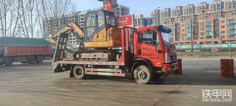

破板车

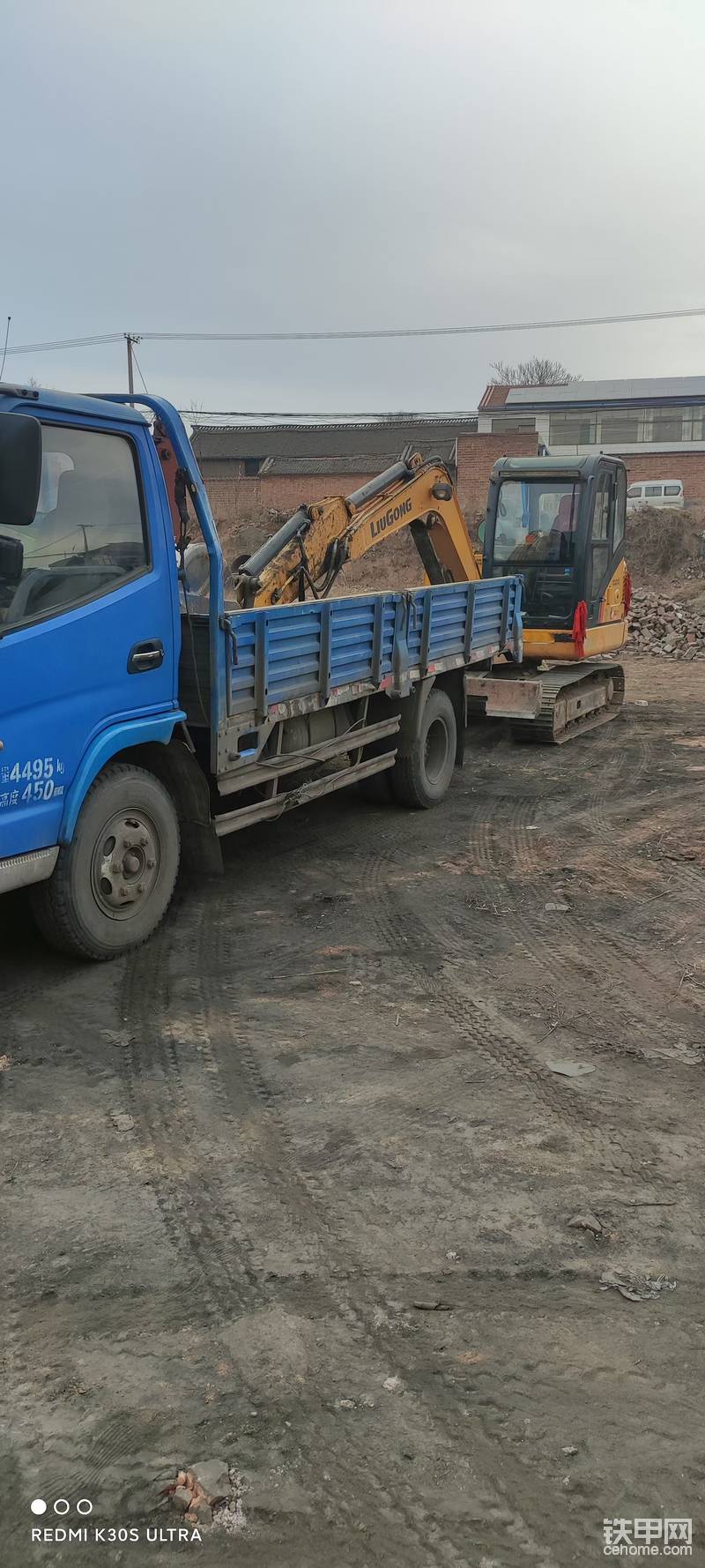

第二辆专业车,不怕叔叔了,再也不怕叔叔了

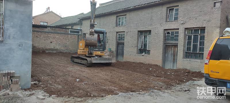

挖药材的耙子,我一挖一麻袋
