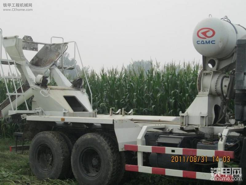

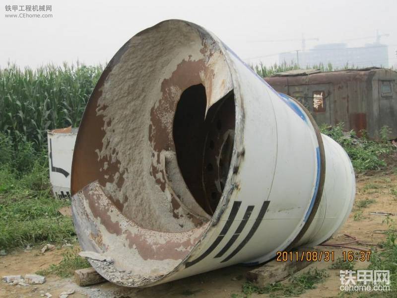

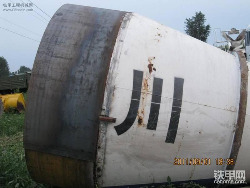

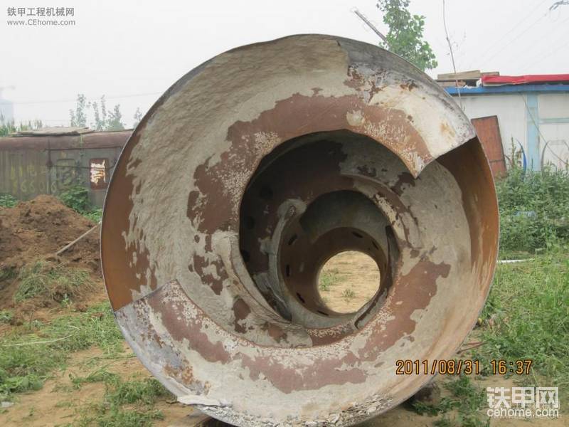

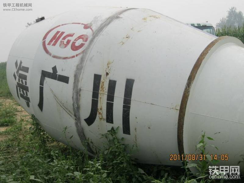

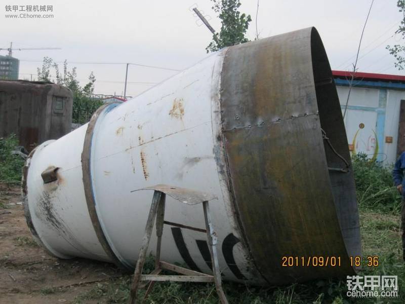

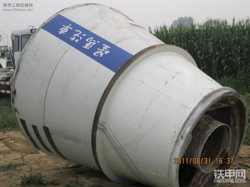

大家看看 我改的 搅拌罐车 怎么样?

我们也改过自己的罐车,直接在车上把罐体割开,把大梁加长,再把大梁与副梁固定螺丝松开点,用吊葫芦把后半部的全部往后拉,用龙门吊把买的铁皮(以经卷好的)吊到罐体上方,然后落下套到以前的罐上,再慢慢焊接好就OK了,里面的螺旋叶再改下。。。。。。。。。。。。。。。。

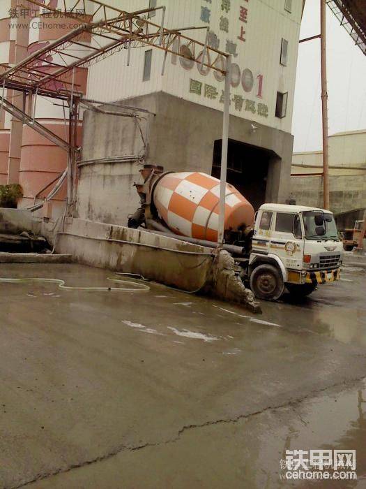

是吗 ?那 你们那边 改的最大的是多少 ?你也弄个贴 来看看 呵呵 还有 你传这张照片的意义何在?一个搅拌站,一台 老日野?

本帖最后由 r72265519 于 2011-10-18 23:59 编辑 台灣用的比你改的還大顆12方 你的是小兒科
